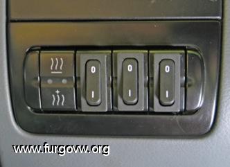

En los salpicaderos y consolas de nuestras furgos,
muchas veces, por no haber montado de origen determinados opcionales, o simplemente por previsiones de futuro del fabricante,
hay espacios previstos para interruptores, pulsadores o conmutadores que van ocupados por lo que se denominan tapas ciegas,
que no son más que las carcasas de los mecanismos verdaderos pero sin rotular, sin conexiones y sin su núcleo electromecánico.
Es precísamente, sacando con la cuña plástica de carrocero (para no dejar marcas) estas piezas (código 639 820 02 12),
cuando podemos reemplazarlas por cualquiera de los citados antes que nos hicieran falta. Basta sólo con tomar el grupo y presionar de dentro hacia fuera la tapa ciega elegida.
Como por ejemplo un pulsador original. El de la foto es el de la calefacción independiente (639 545 19 07).
El  problema se nos presenta cuando no queremos invertir los más de 30 €, IVA aparte, que importan como término medio cada uno, y lo único que nos interesa es un sencillo interruptor para cualquier nuevo brico (luces, alarma, audio, ventilación…).
Para esos casos, puede interesarnos eliminar el núcleo
no operativo de una tapa ciega, retirar la tecla y practicarle una mortaja (27 x 11 mm) utilizando la segueta de marquetería
y la lima triangular para alojar el interruptor Westfalia
que vale 5.26 € (en 2007), o sea, la sexta parte que los otros.
Luego se vuelve a montar la tecla.
Incluso, perforando con broca circular, también podría montarse un bonito interruptor tradicional de palanca.
En el caso de la consola izquierda del volante, podemos instalar los interruptores que necesitemos muy fácilmente.
Los interruptores originales Westfalia (se piden con el código Q 90000 150 6844) también son muy prácticos y estéticos para poner en cualquier parte de los revestimientos, incluso en la tapita DIN1
que suele haber debajo de la radio o el navegador. En este caso hay tres metidos en un hueco de 39 x 30 mm,
conectados con terminales fast-on,
y yo los utilizo para encender las luces que apuntan a la zona de los pies de conductor y acompañante (luz de ambiente, para conducir sin fatiga visual de noche) y para interrumpir la alimentación de los equipos periféricos de audio-video cuando no se utilizan.
Con estas económicas soluciones se pueden poner muy a mano del puesto de conducción los mandos que precisemos.

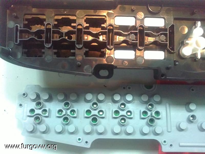

Hola.
He visto en este hilo ese interruptor original de la calefacción independiente (639 545 19 07) para mi Viano y me ha interesado.
Pero antes de adquirilo me asaltan algunas dudas, a ver si alquien amablemente me pudiera ayudar :
- ¿ Es un pulsador o un interruptor ?. Yo necesito pulsador.
- He abierto mi botonera por detrás, una vez substraida de la consola central y resulta que separada de su tapa trasera todos los botones originales se quedan "tontos" al ser retiradas unas piezas blancas que lleva individualmente cada botón para accionar la placa mediante unos pulsadores como los que sirven en los teclados de ordenador para cada tecla. Viano o cualquier otro que halla adquirido el botoncito... ¿ Sabeis si el botón original necesita o trae esas plaquitas blancas y si sin instalar se queda "tonto" o por el contrario el pulsador es independiente y operativo sin todavía instalar y basta con soldarle las conexiones a las patillas ?.
- Veo que lleva dos dibujos de calefas en el pulsador y dos lucecitas en medio... ¿ Es que esta penado para operar con la calefa del coche y con la calefa secundaria según se presione arriba o abajo ?. ¿ Se podría usar solo en su parte de Calefa estática en tal caso ?
- He visto que cada mitad viene con 4 terminales (total 8).. ¿ como se conectan los cables ?. ¿ Vienen diagramas o instrucciones ?
Muchas gracias de antemano a todos.. y una idea genial usar interruptores alternativos mas económicos.
Desconectadoviano
  • Hero Member
  • Que la muerte no te pille con saldo en la cuenta
    • Furgoperfectos
Re:Interruptores originales: trucos económicos.
« Respuesta #10 en: Enero 03, 2012, 11:00:28 am »
El pulsador original para la calefacción es en realidad un pulsador doble porque tiene dos operativas en la calefacción adicional por agua de la Viano.
Para determinar las patillas que hacen contacto al pulsar la tecla basta tocarlas con un polímetro en modo continuidad  (5€ en un bazar chino). Cuando pite entre dos patillas al pulsar la tecla, pues ésas son.
Las piezas blancas interiores y las teclas de los otros tres mecanismos simplemente son rellenos de atrezzo: no sirven más que para decorar. El mecanismo verdadero lleva los elementos mecánicos interiores necesarios para la conexión y no se pueden abrir.
Desconectadolc8zgz
  • Full Member
    • Galeria de fotos
« Respuesta #11 en: Enero 03, 2012, 11:46:11 am »
Muchas gracias Viano, por tan pronta respuesta.
Yo no tengo la calefa por agua sino de aire.. supongo que dará igual, no ?. Dejaría entonces sin uso una mitad (No se me ocurre un uso alternativo, siendo además pulsador y no interruptor).
Yo, en mi modelo las plaquitas blancas SOLO van en los interruptores "ocupados" con funcionalidad. Los otros están vacios... y son precisamente esas fichas blancas las que al presionar el botón actuan sobre la placa. Además, es curioso que todas las plaquitas son diferentes y solo se pueden colocar en un interruptor determinado y no en el otro, no pudiendose intercambiar ( En la foto se puede ver como las ranuras desocupadas son todas distintas unas de otras). Quizá sea otro sistema distinto al tuyo ¿?.
Supongo que fuera de fábrica es simplemente pasar de la placa electrónica y las plaquitas blancas y empalmar cableado directamente el hilo que viene de la calefa y otro cable de 12V+ para lo que parece la iluminación del interruptor.
Pongo la fotografia de la botonera abierta por la mitad, siendo botones arriba (Ocupados con la ficha blanca que presiona abajo) y placa electrónica debajo con las gomas que la presionan.
Un saludo de nuevo y muchas gracias.
En las Viano de 2005 en adelante el sistema ha cambiado. Los mecanismos de tu fotografía son muy diferentes a los nuestros.
Hay que señalar también que estos pulsadores son de baja intensidad de corte y sólo actúan con corrientes de baja intensidad que simplemente envían una señal a la unidad SAM de la caja de fusibles principal, que es donde realmente se producen las conexiones y desconexiones de potencia.
Habría que sopesar la intensidad de corte que vas a tener en tu nueva calefacción por aire y ver si no es superior a la que admiten estos pulsadores, que para más desgracia rondan los 40 € cada uno.
