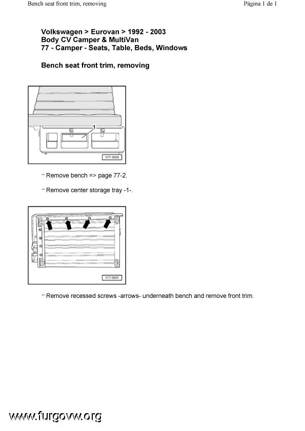

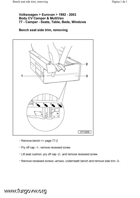

He estado buscando en los manuales que tengo y solo he encontrado esto:
Has probado de meter la mano por donde salen las fijaciones de cinturon (me refiero al "vertice" entre la parte vertical y horizontal del asiento), para intentar mover la mesa que debe ser lo que bloquea el arcón.
Y Desmontando el "bolsillo" del frontal del arcón, el que sirve para que puedan sobresalir objetos largos como los esquís. Quizás por ahi puedas meter la mano y mover la mesa.
Sino puedes así tendrás que desmontar o el frontal del arcón (complicadillo) o sacar el asiento del rail, darle la vuelta y desmontarlo por debajo tal como explica el esquema que he colgado.
