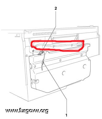

El caso es que siguiendo la manguera llega hasta una llave de paso que creo que es la de vaciado rápido y conecta con un tubo que sale detrás de la rueda. A partir de ahí pierdo el circuito y no se donde va.
El caso es que al salir gotilas por el grifo me dá la impresión de que está atascado, pero no se donde. ¿sabeis alguno por donde sigue el tubo?¿teneis el esquema?
Te comento lo que sé.
Para pasar al otro lado de la furgo, el tubo del agua pasa por debajo de una "protector". El que marco en rojo en el siguiente dibujo.
Después entra en los armarios del otro lado. Creo que por el armario de la 2ª bateria. (Podría estar "pillado" con la batería que se hubiera movido).
Depués pasa por  el armario del cargador de bateria y compresor de la nevera hacia la parte de atras del mueble de la cocina.
Por detras del mueble de la cocina, (debajo de la rejilla que hay debajo de la ventana) llega hasta debajo del fregadero.
Como la furgo tiene años puede ser que tenga algunas piedras de cals en algún sitio. Supongo que ya habras desmontado el grifo.
Espero que te sirva de algo y sino con esto con lo que sea soluciones tu problemas "acuaticos". Mienmtras tanto no gastarás tanta agua  ;)
Salud.
