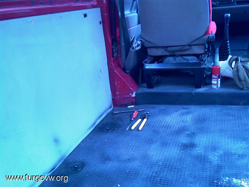

Pero ahora viene lo mejor, abro la puerta lateral y veo esto:

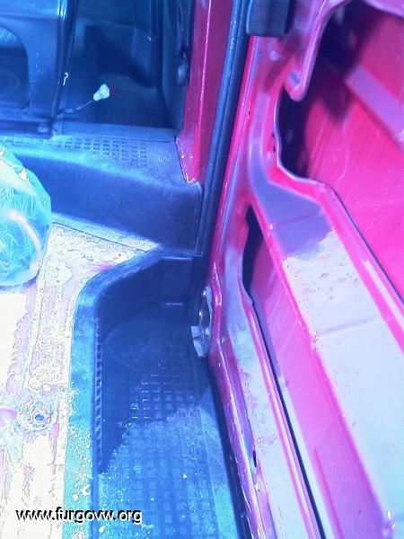

Y si se me ocurre ir un poquito a los detalles, por ejemplo:
levantar un poquito el suelo:
o mirar por debajo:
Pues me pregunto, ¿qué me voy a encontrar debajo cuando quite todo este suelo para aislarla??

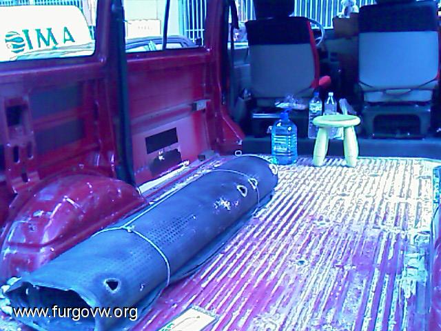

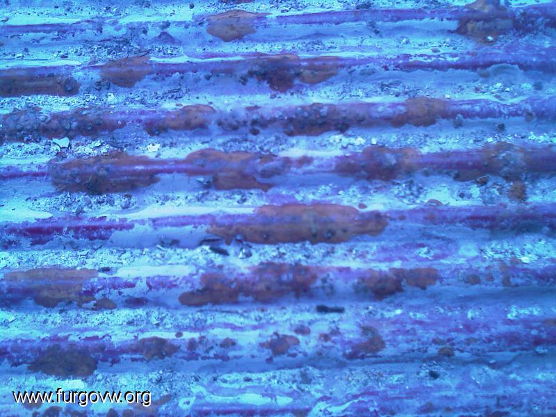

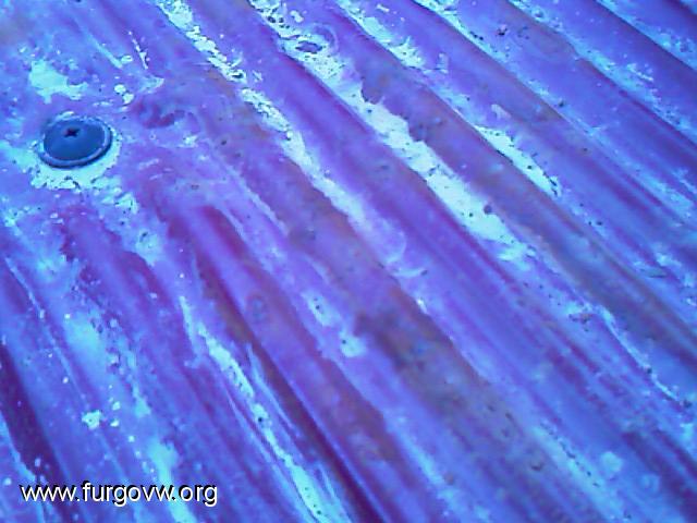

mis avances, en general:
quité los asientos
y esto es lo que me he encontrado bajo el suelo, ya sin dudas..
pintura blanca de pintor por toda la furgoneta.. pinturar, pintura, pintura y más pintura metida por cada onda del suelo..  :-\
y algunas partes con óxido  :-\ (aunque no se aprecia en las fotos)
creo que me voy a llevar un par de fotos al sitio este que me has dicho, wagen, a ver qué me recomiendan para arreglar este estropicio...  .confuso2
por cierto, la tapa negra, o lo que sea, que se ve en la última foto, ¿qué es? ¿lo sabéis??
saludos
« última modificación: Mayo 08, 2008, 12:37:58 pm por tenten »

no es un tornillo??

Por las fotos la verdad es que no aprecio bien como esta la furgo. Lo de la pintura... pues no deberia preocuparte demasiado, la verdad. Lo importante es el oxido. De todas maneras le puedes aplicar algun disolvente, o directamente taladro de puas de aluminio y a lijar la zona. Aunque ya te digo que si todo eso va a ir tapado por el suelo que pongas encima, no te rayes mucho.
El oxido sí que deberias de atajarlo lo mejor posible. Por aqui se suele decir que lo que vemos de óxido no suele ser más qeu la punta de iceberg, osea que en realidad hay escondido mucho mas de lo que a simple vista parece. De todas maneras, más que yo es imposible que tengas, y mira, al final con mucho curro, espero que  me quede una furgo debuti. Sana sanade chapa nunca va a estar, pero a pesar de todo,  puede quedar de cojones. Aplicate el cuento, jejeje

no es un tornillo??
jeje, es que en la foto no se ve, es de plástico, como una membrana y/o preparado para pasar algo... no se si me explico..   .confuso2

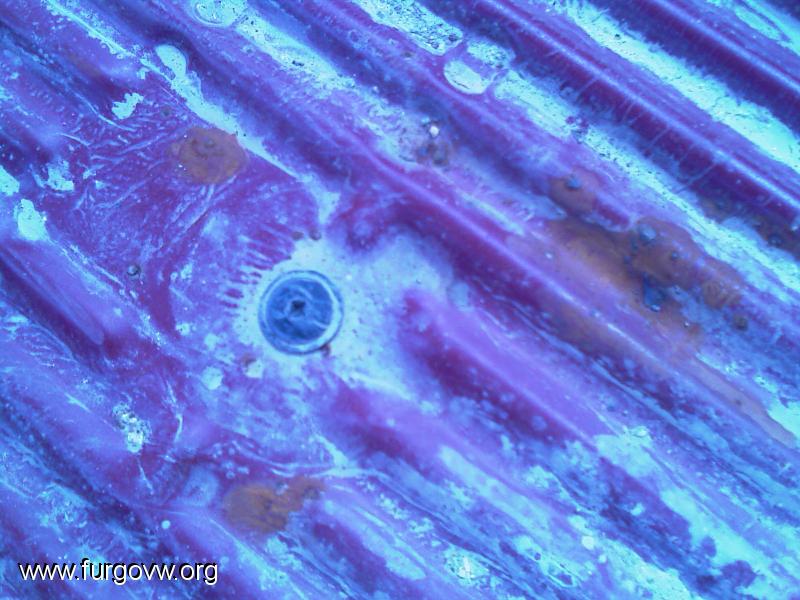

Os dije que el fin de semana iba a quitar el óxido, verdad??
pues he estado muy ocupada con los previos
si no me creeis, mirad:
una buena mezcla de pintura y óxido.. verdad??
jeje
y encima, se pasó todo el sábado lloviendo, con lo que no pude hacer nada..

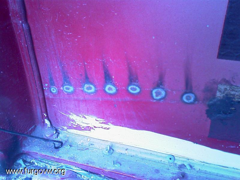

y qué me decís de esto otro que me encontre:
esto está en un lateral, justo en frente del portón lateral.. pa mi que son disparos,
qué mosqueo...
espero llegar algún día a contaros cómo he quitado el´óxido  :-\  :-\

ualaaaaa que cosa mas rara... no me gustaria saber como ha llegado ahi eso...
Ya verás como tarde o temprano acabas venciendo al óxido!! jejeje tu puedes ;)

  ummm parece que le soldaron algo desde fuera...  ese trozo esta superpuesto al resto de chapad e la carrosería??  si desde fuera no observas la pintura estallada o principios de oxido, no te preocupes mucho, que a lo mejor es un antiguo arreglo, parece estar casi bien hecho, un poco largos los puntos de soldadura, pero no tiene mala pinta..
   no te preocupes, la mayoría de ese oxido de la parte trasera es superficial, así que raspalo bien, dale reparaoxido, y pintura antioxido...

Jajajaj disparos?? pues la verdad es que parecen un poco... que susto!
Bueno, más bien será lo que apunta Cleto, un apaño de soldadura para sabe dios qué. Pero si no tiene óxido, no problemo. ;)

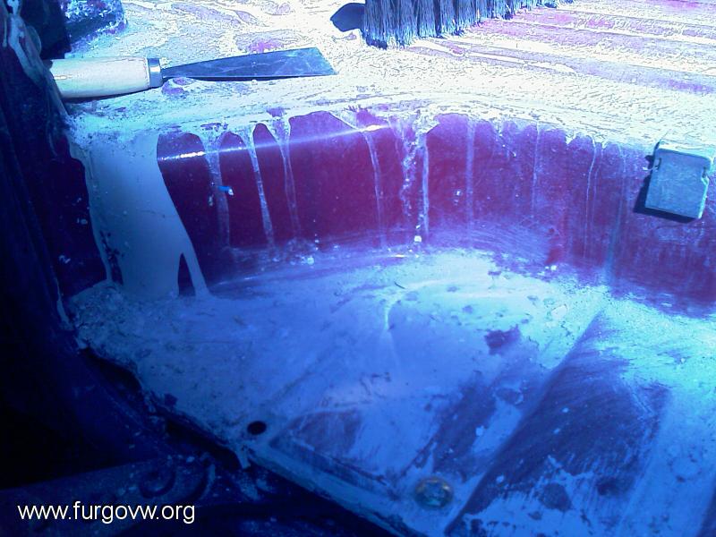

os conté que el sábado estuvo lloviendo todo el día, verdad?
pues confirmado, entra agua:
y por eso quiero unas gomas para las puertas nuevas... pero eso es otra historia

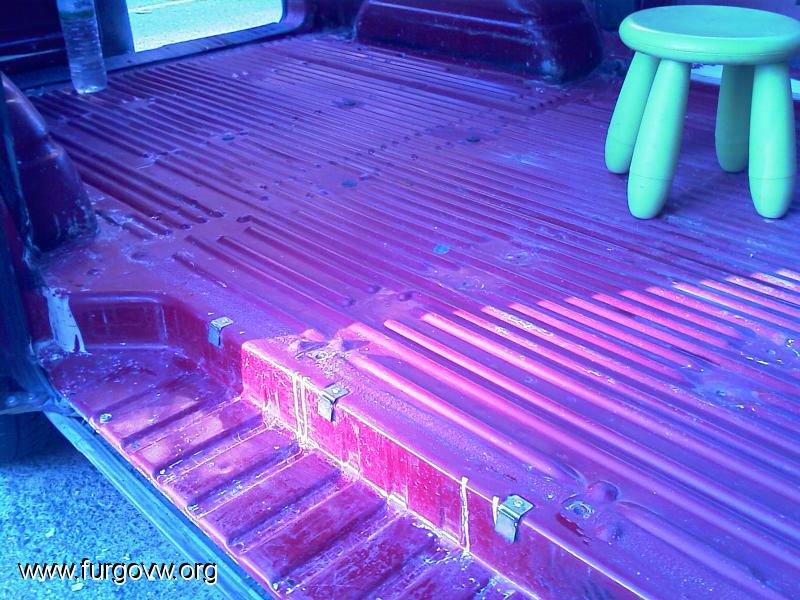

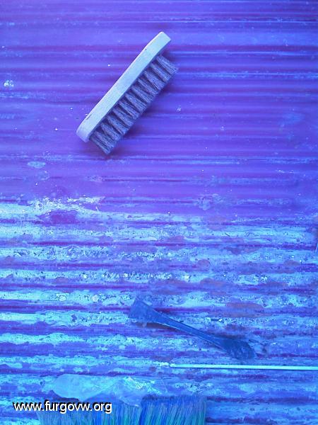

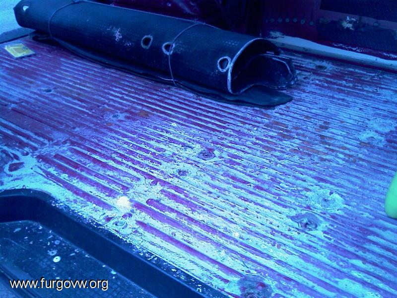

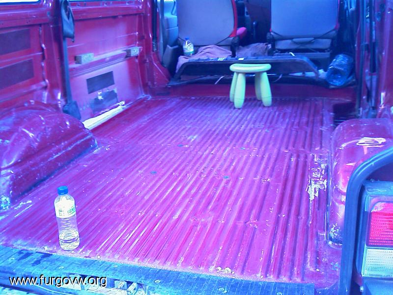

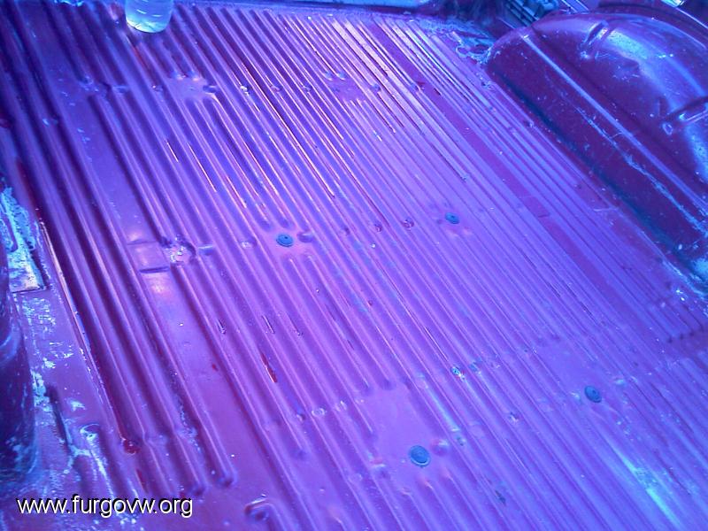

pero aun así, decidí acabar con esto:
y a base de rascar y rascar... y lijar y volver a rascar y una vez y otra...
de repente miré lo que ya había hecho y la diferencia era increible:
EL ANTES Y EL DESPUÉS:
parece que algo mejoraba, verdad?
esto me dió ánimos, porque parecía imposible
y si no, mirad más arriba las fotos..
las del escalón de entrada del portón lateral, por ejemplo...
alguna vista más:
y otra
esto es lo más que pude hacer
lo mejor que fuí capaz
y así lo dejé, con un palizón encima que pa qué
y toda vía queda quitar los asientos de alante y mirar a ver qué me encuentro..
pero el domingo, acabé contenta, agotada, pero contenta  ;D
aunque ya sabéis, a ver cuándo puedo quitar, por fin, el óxido... jejeje
saludos y hasta la próxima semana

Oleeeee has hecho un gran trabajoooo!! Felicidadeeees!! Menudo cambio!
Ahora no desistas y sigue "matando" oxidos!
