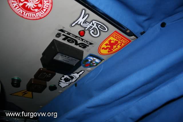

os pongo lo que yo he realizado

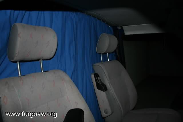

Primero los croquis de las cortinas como ya las tenia de antes en Foscurit pues solo era copiar arreglando los errores, las de ahora las he realizado en tela de lona con Foscurit en el interior de ellas. Fijadas con carril superior y corchetes en las laterales y la parte inferior.  No las he ajustado y dejado tirante para que los corchetes no sufran yo creo que a la larga es mejor
croquis de la delantera
croquis de las demas
delantera en dos trozos unidos por velcro
detalle del  carril

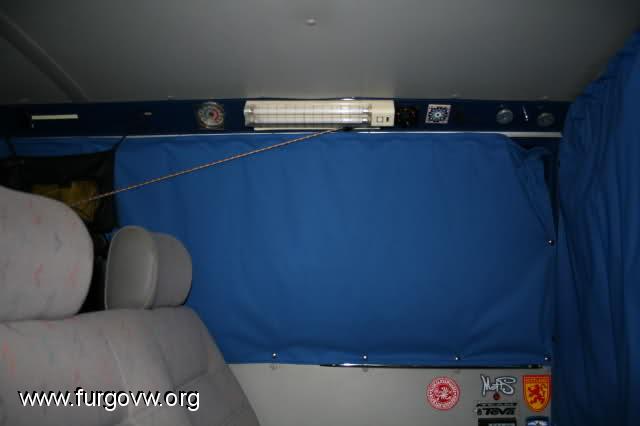

central derecha

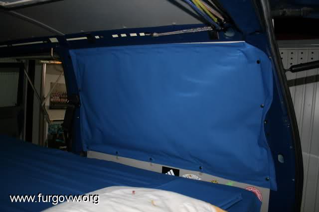

trasera derecha
trasera izquierda

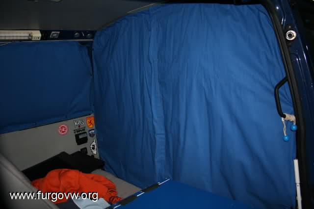

vista general
puerta corredera

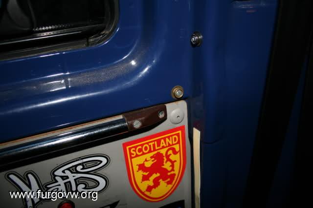

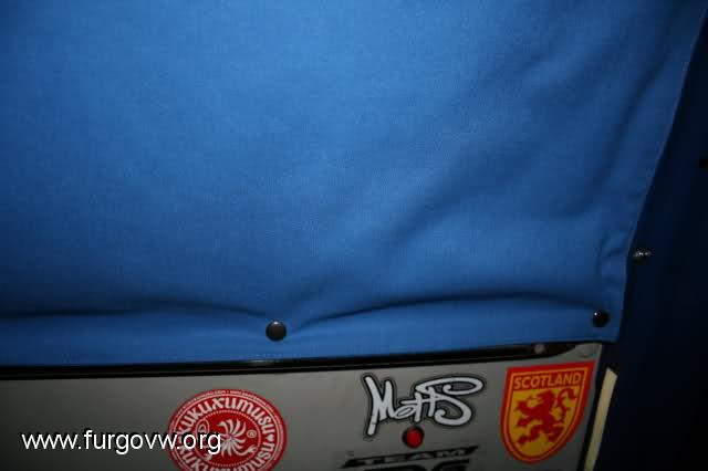

detalle de corchetes
saludos.

en cualquier zapateria te los ponen, son los corchetes de los baqueros, lo que pasa que la pieza que se amarra a la furgo se le quita la pieza de amarre y te queda una que con un tornillo la fijas a la furgo, si necesitas una foto de uno te la saco pero en la presentacion creo que se ven.

Para los corchetes necesitas una prensadora, no te merece la pena comprarla. Marcas las cortinas con un rotulador donde los quieres y el propio zapatero te pone las hembaras, los machos son los que tienes que poner tu en la furgo.
