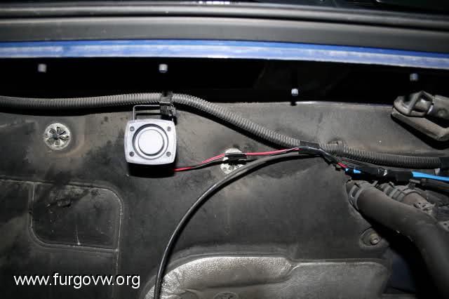

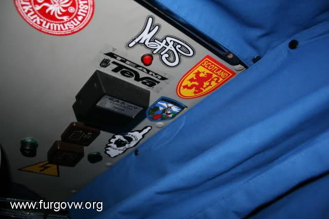

Bueno viendo como se esta poniendo el tema de los robos, se me ha ocurrido puentear la sirena exterior del avisador de gas y ponerle un interruptor que yo pueda accionar desde dentro cuando quiera.
La instalación es sencilla solo hay que ponerle unos diodos de desconexión para la no retorne la electricidad al avisador de gas cuando lo accionamos
fotos
el boton es el rojo que esta encima del avisador
detalle del avisador
sirena dentro del capó
saludos
