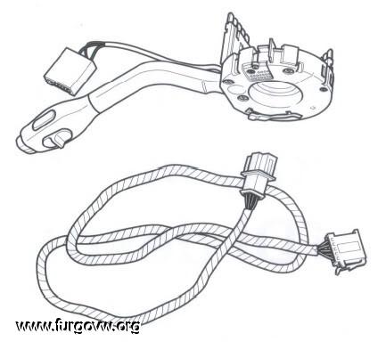

2.1. Palanca de intermitentes con botones del regulador de velocidad.
Esta palanca tiene como referencia 7DO 998 527, y se vende junto con un cable alargador con la referencia 7D0 971 425 H necesario para llevar la conexión desde la palanca a los cables que van a la centralita. Se acompaña de instrucciones es diferentes lenguas entre ellas en español.
El precio del conjunto 7DO 998 527 (palanca y cable) es de 103 euros en el concesionario VW, pero lo compré en ebay por 62 euros en alemania (+18 eur de gastos de envío). Se lo compré a ahwshop. debéis buscar el producto “Original VW GRA Tempomat TDI + T4 Transporter Multivan”.

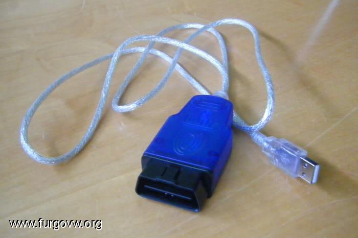

2.2 Cable de comunicación con la centralita de la furgo.
Es necesario para comunicar nuestro PC con la entrada OBD II (On Board Diagnostics) de la centralita de nuestra furgo, y de esa manera dar de alta el nuevo dispositivo.  En esto aparecen multitud de variantes en los chinos por ebay, yo compré a automobileworkshop de Honk Kong  el “KKL VAG 409 USB cable” que podéis encontrar bajo el título “   USB vag-com OBD-2 VW Audi seat skoda interface vagcom B”.
Viene acompañado de un CD con los drivers y todo el software necesario para activar el tempomat y mucho más.
Todo por 2,98 euros (9,98 eur. de gastos de envío). Hay otras posibilidades de mayor calidad, pero infinitamente más caras, y para este trabajito ese cable nos vale.

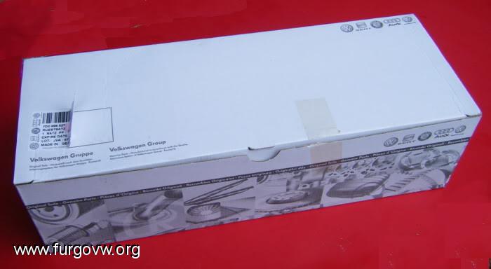

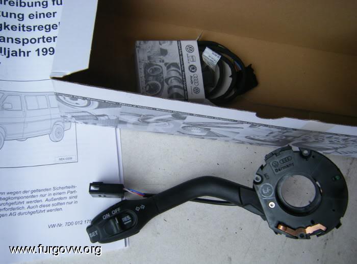

El aparato viene en esta caja

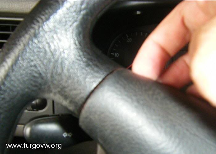

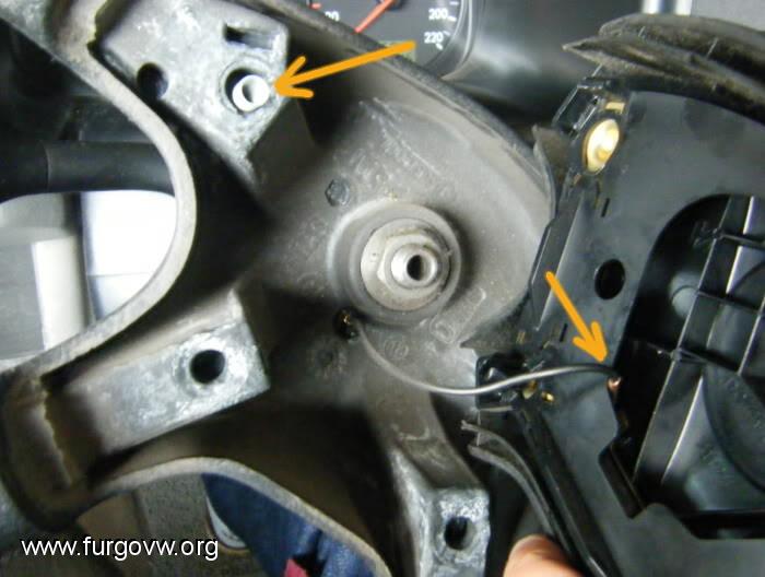

Primero se desmonta la carcasa del volante empujando con la mano, el mío no tiene airbag y es fácil
Si tienes airbag, las instrucciones del tempomat nos indican como proceder en este caso.

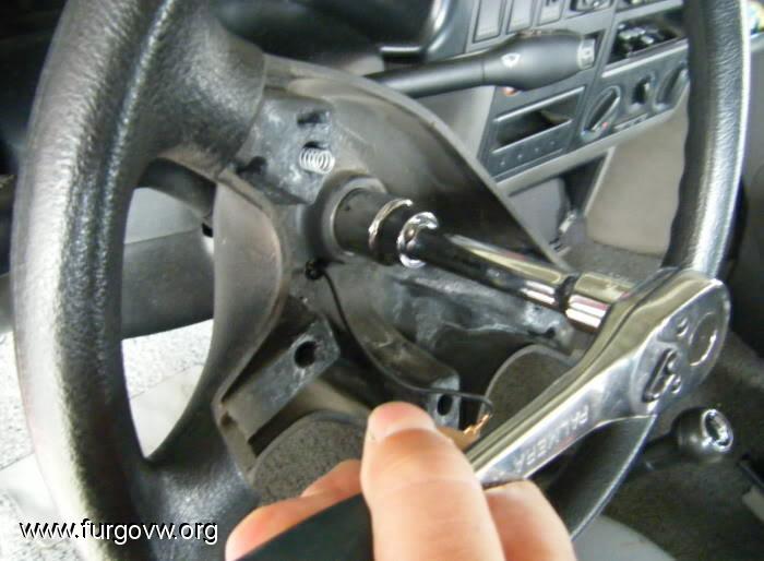

Se accedes a la tuerca que fija el volante a su eje. Ojo con no perder los muelles y soltar el cable de la bocina
Retiras la tuerca:

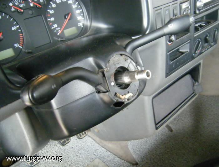

Y con un par de golpes en el volante para aflojar el ajuste, se retira fácilmente el volante:

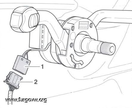

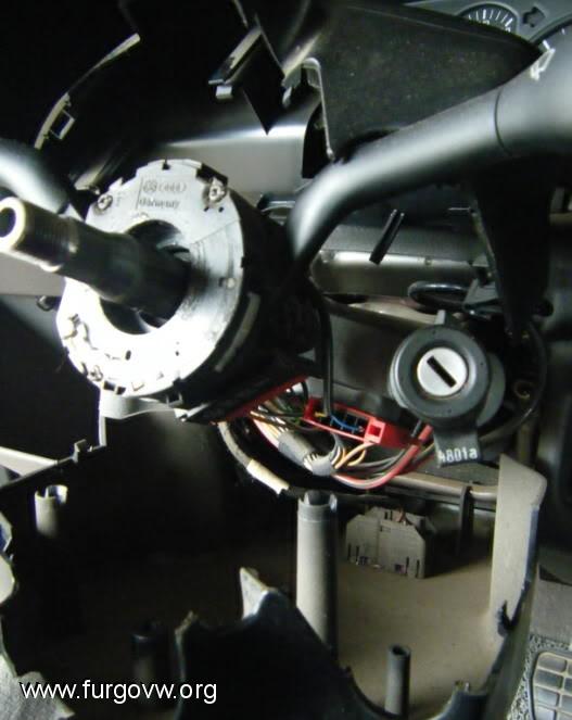

Se quitan las carcasas de plástico superior e inferior, retirando los tres tornillos de la parte inferior. Para ello quitamos los tres tornillos, y con cuidado soltamos el enchufe de la centralita (en rojo) de la carcasa. En ese enchufe meteremos luego el cable OBD.
Lo que nos queda es:

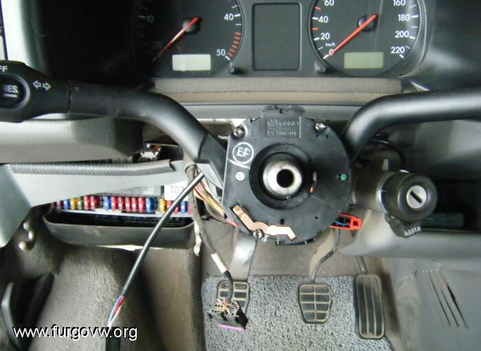

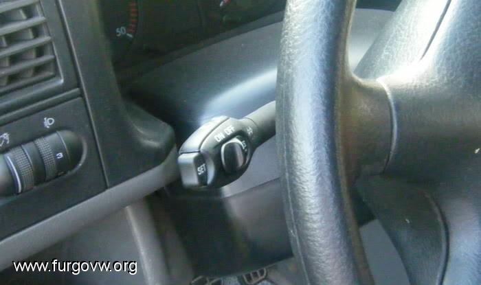

Y se cambia la palanca del intermitente, por la que ahora tiene además el control de velocidad, desmontándola fácilmente aflojando 3 tornillos:
Al colocar el cable prolongador ya podemos cerrar todo:

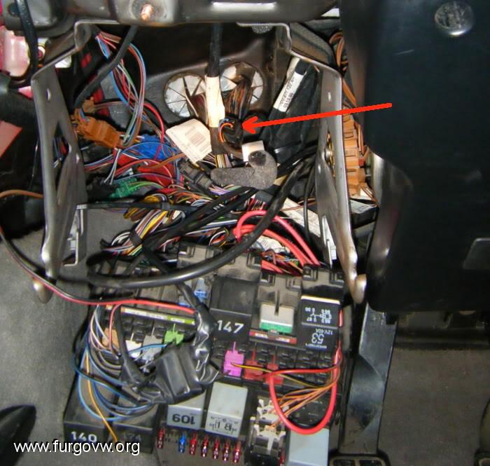

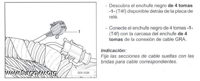

Y ahora..... surge un pequeño problema, ¿dónde está el famoso conector al que tiene que ir el cable prolongador del tempomat?
Según el manual es este y está detrás del armario de fusibles y relés:
Pues vamos a encontrarlo.

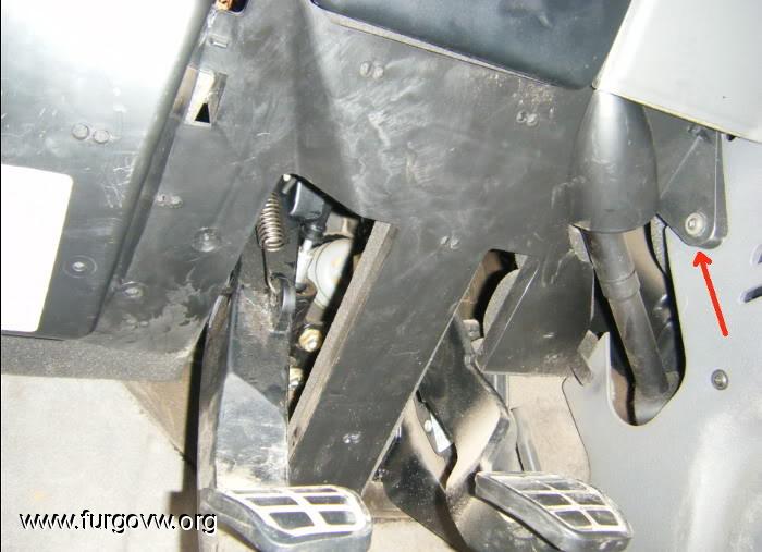

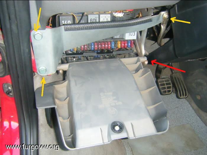

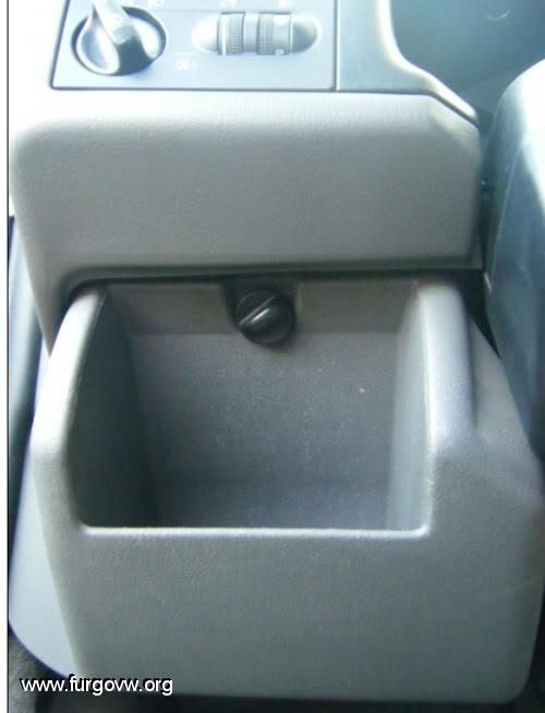

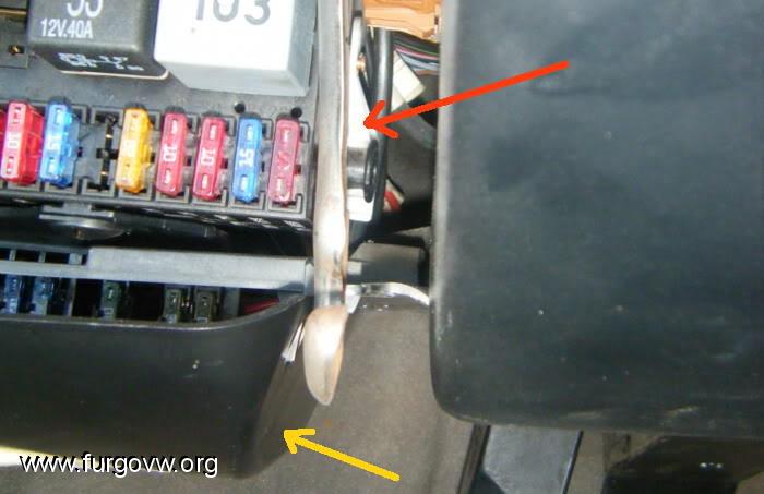

Desmontamos la tapa de la caja de fusibles desenroscando manualmente el tornillo negro, antes por precaución desconectar la batería
Retiramos la tapa que se asienta en los apoyos marcados en rojo, y retiramos la pletina metálica de refuerzo quitando los tornillos marcados en amarillo (esto último no es estrictamente necesario, pero facilitará las cosas):

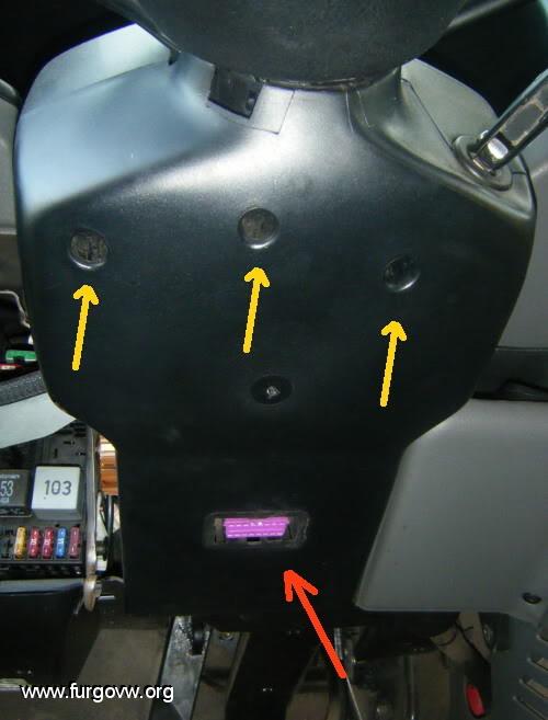

Igualmente retiramos la tapa negra del fondo que está sobre los pedales de la furgo, tiene un tornillo y varios apoyos:
Y descolgamos todo el armario de fusibles y relés, quitando dos cierres blancos que posee en los laterales y que sujetan los apoyos de este armario (en rojo). En esta foto aún no se había retirado la tapa de negra anterior:
El conector es negro y de 4 pines, está al fondo en el mazo de cables de la derecha de los que provienen del motor, el mazo de cables lleva un cable rojo-blanco de unos 6mm2 y otro negro de la misma sección, y gracias a aghast lo localicé fácilmente.
En esta foto  se observa cómo se ha descolgado todo el armario de relés y fusibles, y se indica el dónde he conexionado el cable alargador.
Estas son  las fotos del conector en la furgo de aghast:

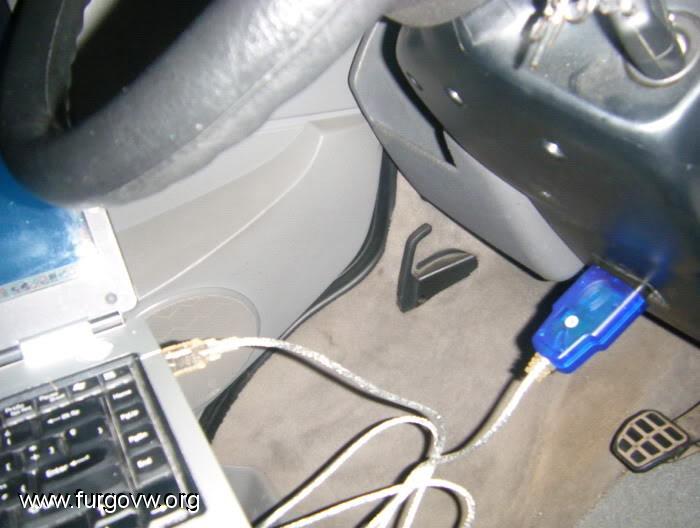

4.1 Instalación del cable
El cable no es un mero elemento pasivo, sino lleva un circuíto electrónico, al enchufarlo al PC por el puerto USB, Windows nos va a pedir que instalemos el nuevo harware.
Si seguimos las instrucciones de instalación (como si de un impresora u otro periférico se tratase) el Windows nos va a instalar, con los drivers que vienen en el CD que acompaña al cable, primero un conversor USB<>Serial y luego un emulador de puerto serie, es como si instalara dos cosas.

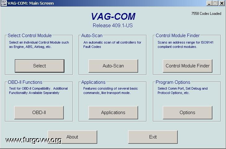

Lo instalamos en el PC, y antes de arrancar el programa colocamos el cable en el PC (esperamos que windows lo reconozca) y conectamos el otro extremo a la furgo. Luego le damos al contacto, sin que haga falta arrancar el motor.

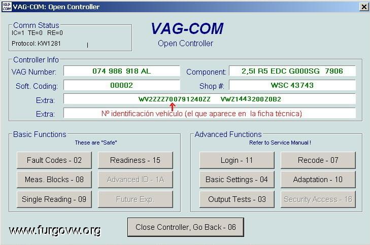

Ahora podemos arrancar el programa, y esta es la ventana principal

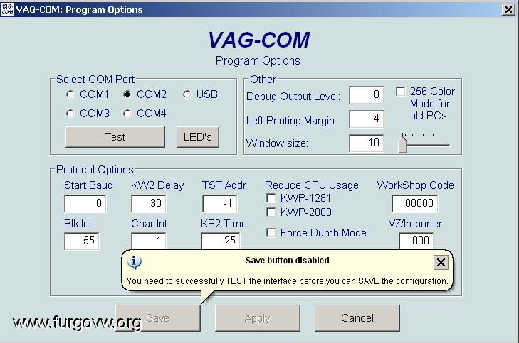

Lo primero que debemos hacer es ir a  “Options” y testear el puerto COM que emula el conector USB, una vez hecho esto le damos a “Save”
Si surgen problema en este paso es debido a la emulación de los puertos COM, de hecho vemos en esta pantalla como no me ha reconocido el interface, ya que debe poner Opto/ISO: Yes
Test del puerto CORRECTO:
Test del puerto INCORRECTO

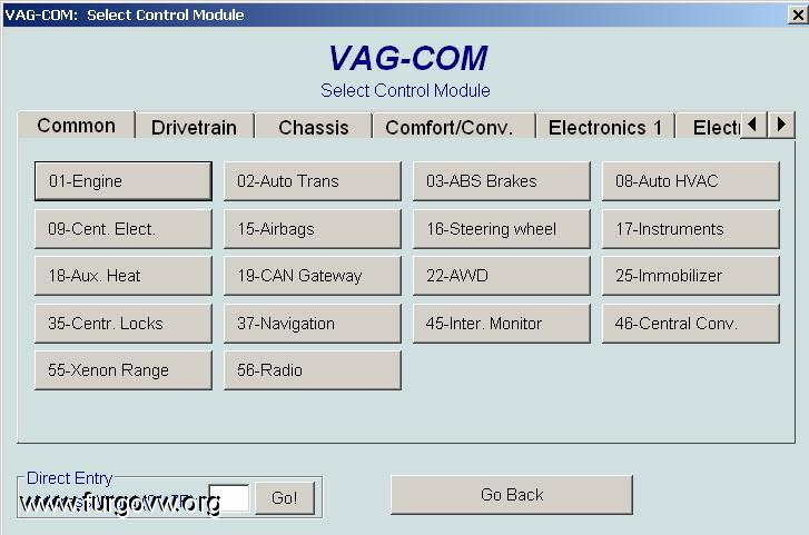

Finalmente volvemos a la pantalla principal, pulsamos en “Select”, nos aparece:
Luego en 01-Engine y esperamos a que lea los datos de nuestra furgo (por privacidad los datos han sido alterados en la imagen):

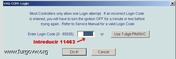

A continuación pulsamos sobre el parámetro “Login-11” y le ponemos a este parámetro el valor 11463, aceptamos:
..... y ya tenemos tempomat.activo.

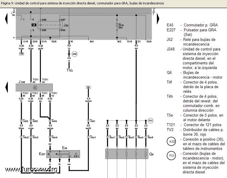

8.1.- Esquema de conexiones para motores tipo ACV (según neroni)

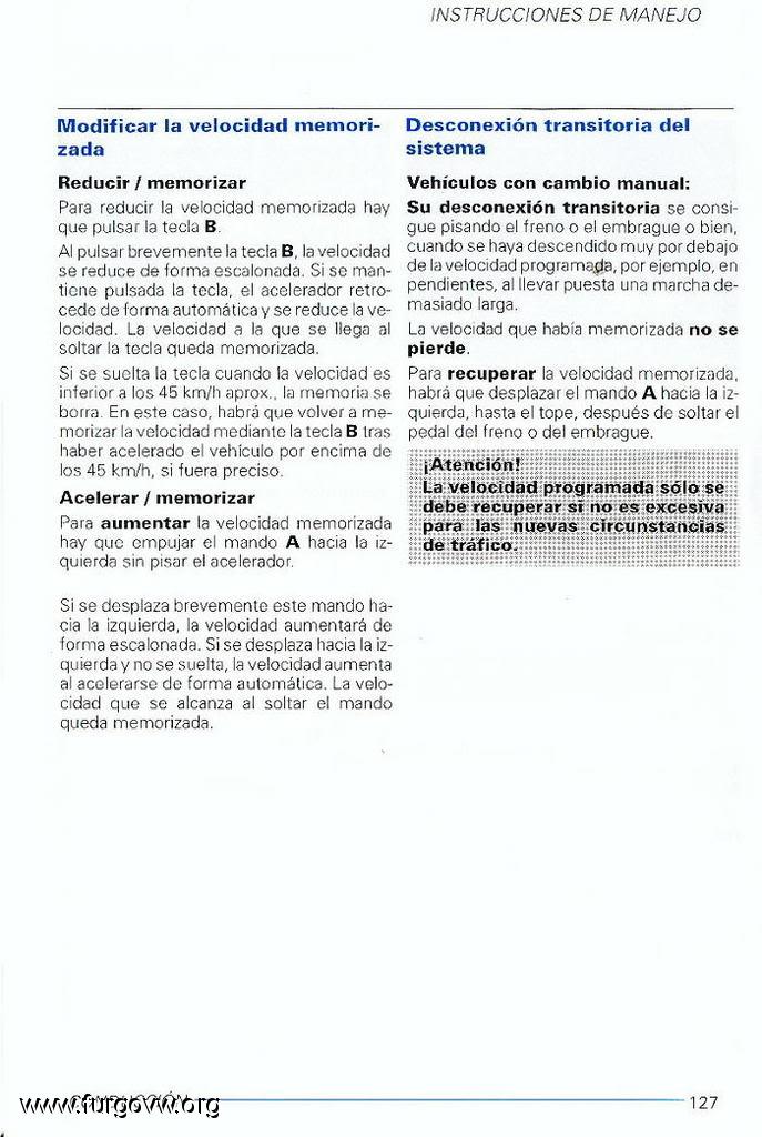

8.2.- Manual de uso del tempomat (según instrucciones de VW)
