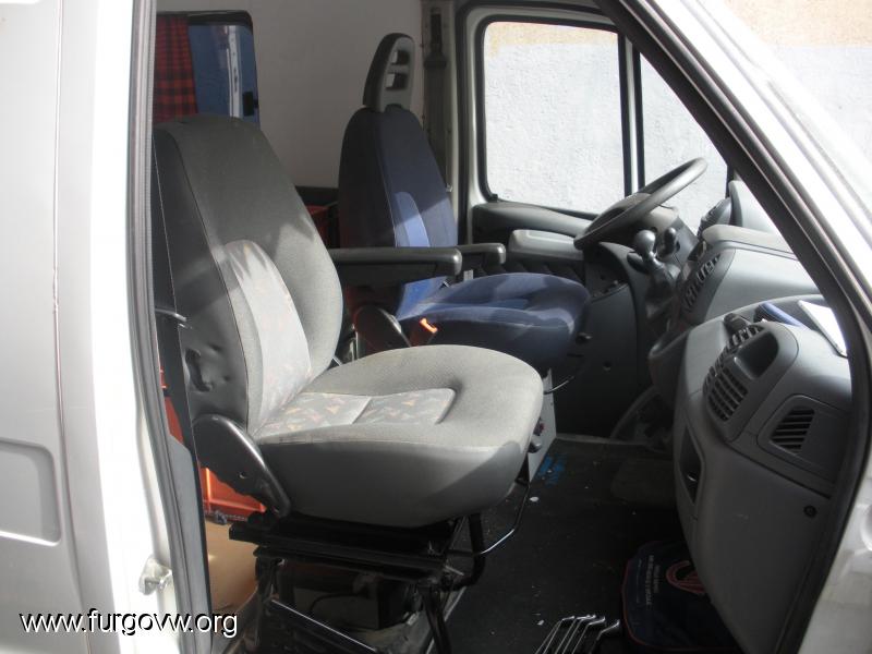

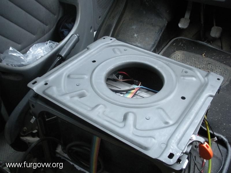

Ya he terminado el proceso:
En el primer intento fracasé, al montar las bases, se puede comprobar como el eje de rotación de la base no está centrado. Yo las puse como se ve en la foto de abaj, del modo que me parecia correcto, pero al montar el asiento del conductor costaba muchisimo girarlo ya que tocaba con el volante. Al final he decidido girar la base y parece que va bien.
Tambien me sorprendió que el freno de mano no tengo que bajarlo para girar el asiento  .palmas
