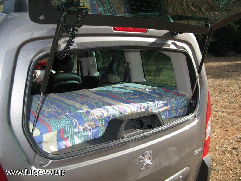

Por fin he tenido un momento para hacerle unas fotos al montaje que estrené este septiembre.

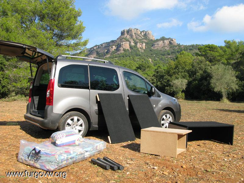

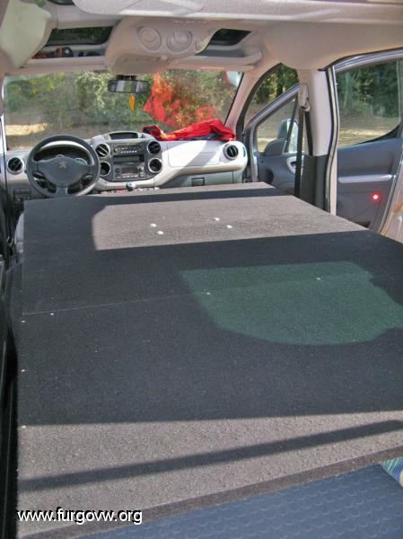

Se trata de una cama de 195x115cm, formada por tres planchas de DM de 65x115cm. Cuando llevo la furgo preparada para dormir tengo que hacer el pequeño sacrificio de sacar el asiento central de la segunda fila, donde coloco una mesa-cajón que sirve para apoyar la plancha del medio, de las tres que forman la base de la cama.
El colchón son también tres partes de espuma densa de 65x115cm y de 6,5cm de grosor.
Tengo pensado ir escribiendo más acerca de la furgo, del montaje y de accesorios (cortinillas, aislantes, etc...) que vaya poniéndole.
Cuelgo aquí unas fotos, a ver qué os parecen :)

Muy chula la partner!! me gusta el detalle de tapizar los tableros!! que has utilizado??
a disfrutarla!!
hola Nacho, gracias!
pues un amigo tapicero me echó un cable. No sé cómo se llama técnicamente el género, ya le preguntaré, pero está bien porque queda bien ceñido a la madera y es difícil que se pueda rajar. El único "pero" es que con el tiempo se van haciendo "bolitas" de pelusa, se acumula polvo de todo tipo y cada poco lo tengo que estar aspirando...

en primer lugar decirte que en la versión que yo me quedé, la Outdoor, los asientos delanteros se plegan. Fíjate en las fotos que tengo el cabezal de la cama casi tocando el volante. Cuando reclino el asiento del conductor, le saco el reposacabezas para poderlo poner horizontal, y así me queda espacio para la cama de 195cm. Quizá el comercial no se enteraba mucho, o a lo mejor te enseñó alguna gama que no pueden bajarse los asientos... yo cuando me la compré, los del concesionario no sabían la mitad de cosas. La misma que me lo vendió me dijo que la que me quedaba no llevaba la opción de abertura independiente de la luna trasera, y cuando la tuve vi que sí que se podía abrir... en fin.
Y sobre el espacio para guardar cosas, yo cuando la he usado no he tenido problemas para guardar el equipaje de 2 personas. Con la cama extendida yo uso el espacio de las piernas de conductor y copiloto, el baúl que cuelga del techo (va muy bien para la ropa) y sigo teniendo el maletero disponible (la cama queda por encima).
