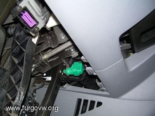

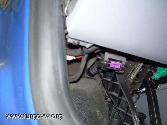

Llevo tiempo queriendo lo instalar, ya tengo el marco, interruptor, conector y cable, pero ¿?  donde está el cable de control del cierre para llevarlo al interruptor¿?  no tengo esquemas eléctricos. Con las vueltas que le he dado al tema, lo tenia estudiado concienzudamente ya que de la  holandesa http://translate.google.com/translate?u=http%3A%2F%2Fwww.weetjewel.com%2Ft5_tips_en_trucs%2Fveiligheidsschakelaar%2Fveiligheidsschakelaar.htm&hl=es&ie=UTF-8&sl=nl&tl=es  saque hasta el esquema. Pero al abrir la puerta me he encontrado con una instalación diferente y necesito saber  donde conectarlo o los esquemas eléctricos del sistema de cierre centralizado de los últimos modelos. Tengo una California Beach de diciembre del 2007 Y un buen cabreo despues de la faena que me he pegado toda la tarde y no lo he instalado.
Esta es mi puerta.
Este es el conector del motor:
Saludos y gracias

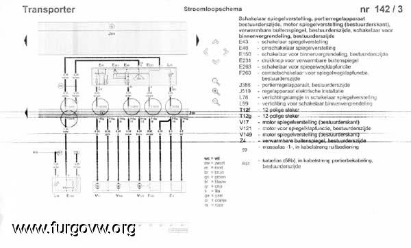

andromeda, aquí tienes el esquema de la instalación de la remesa "T5 Benito":
http://www.weetjewel.com/t5_tips_en_trucs/veiligheidsschakelaar/stroomloopschema001.pdf

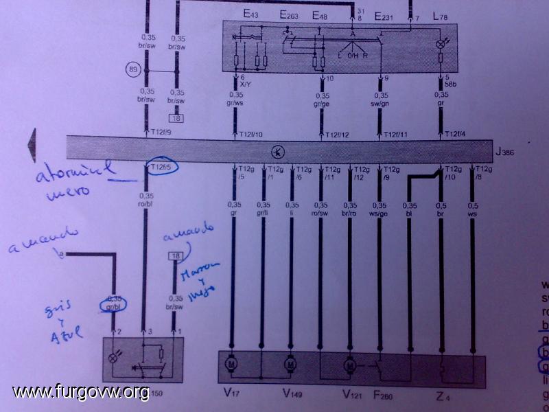

dirme
Si quieres verlo
aqui te lo dejo para que lo veas mejor
http://i37.tinypic.com/anejbl.jpg

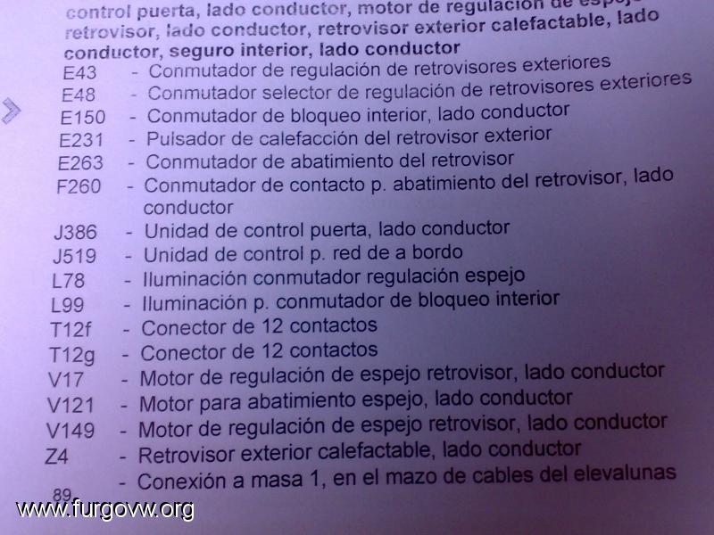

El modulo de la izquierda inferior es el del centralizado el E150,se ve que debe llevar una resistencia.

Ipanema
 .ereselmejor
Por favor, necesitamos un esquema de los modelos desde un par de años. Tengo gastado unos 50€ en el material y no me gustaría comérmelo con patatas y encima no tener el dichoso botón que además es casi imprescindible con pasajeros.

andromeda
yo estoy buzeando en todo lo que pillo a ver si me entero de algo. me estoy descargando elsawin a ver si aclara algo.
Ipanema
Gracias aghast  .palmas  .palmas
Aunque no avanzamos nada ya que es el mismo esquema, eso sí, más claro ya que se ve mucho mejor y está en castellano.

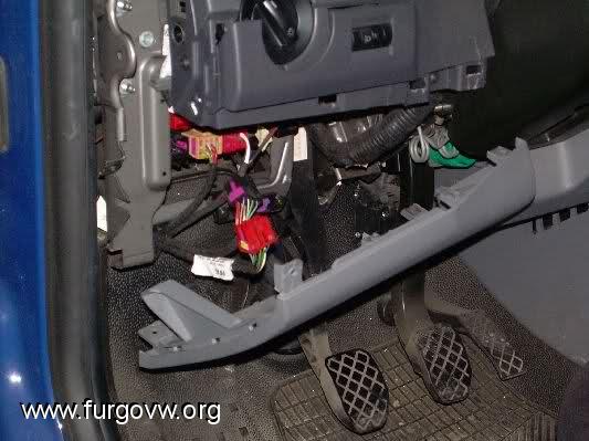

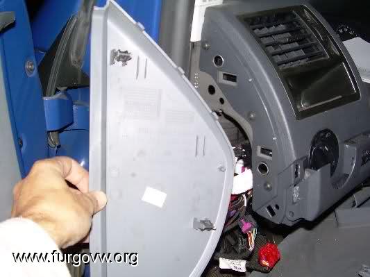

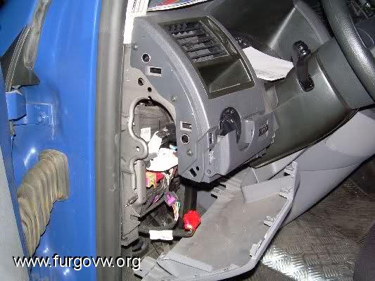

He estado indagando   .confuso2 y por poco desmonto la puerta para coger la corriente para el centralizado.Pero me ha venido la iluminacion y he probado primero a desmontar otra pieza que esta debajo del volante ya que vi una vez que pasan cables de la puerta,he visto que los cables de la puerta van a esas conexiones,una regleta negra y otra roja,pero la que nos interesa es la negra para el brico.

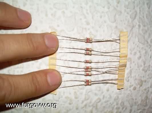

Lo primero que he hecho es hacerme unos cables para probar que abre y cierran las puertas.El cable azul lleva una resistencia.La de 770 ohmios que me comento Ipanema no tenian en la tienda de electronica y lo mas aproximado que tenian era de 720 ohmios, por lo menos eso me dijeron.
Foto de las resistencias,la compra minima son de 10 resistencias,pero como vale poco no duele el bolsillo.Los colores son gris rojo marron y oro.

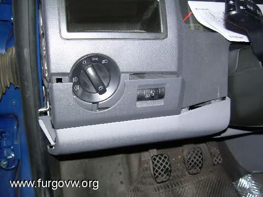

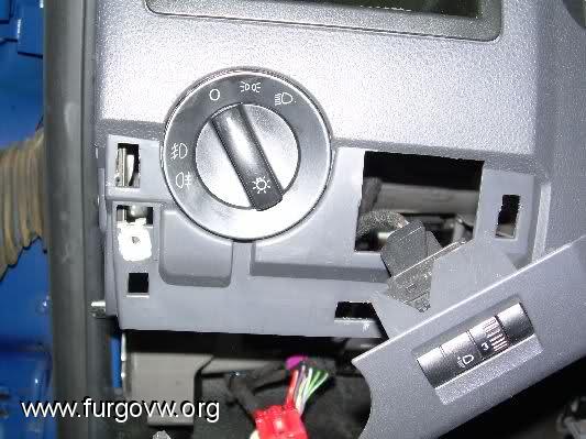

Lo primero que hago es desmontar esta tapa va a presion,tiras y sale.
Sacas la tapa donde estan las luces y el regulador de altura de los faros.

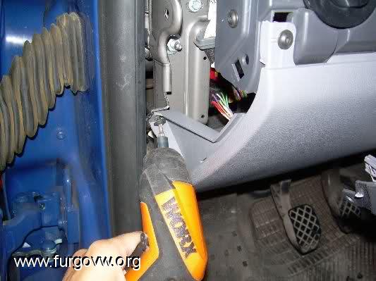

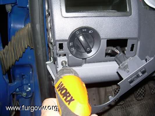

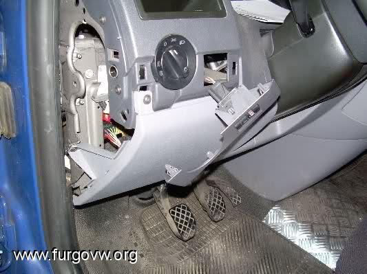

Coger las llaves de torx y empiezas a desmontar,en la foto se ven dos tornillos.
Ahora los de la parte de abajo,uno por aqui.
Y tres mas cerquita.
La tapa por la parte de arriba va con grapas,osea, que van a presion.

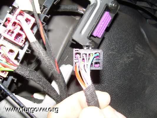

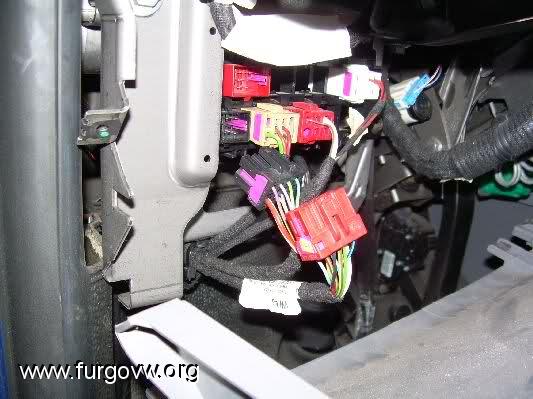

Los cables de la puerta llegan a ese panel de conexion,he sacado las dos fichas,la negra y la roja.
Aqui se ve mejor.

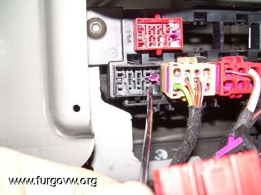

Aqui se ve la ficha negra, le falta un conector,el de la derecha inferior,pues ahi es donde ira el cable para abrir y cerrar las puertas.
Aqui lo marco con el destornillador para que se vea algo mejor.

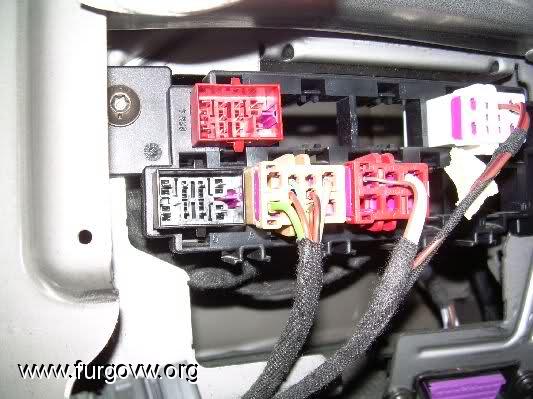

Aqui cogo los cables y lo pruebo,en un estremo a la patilla que marco con el destornillador y la otra a masa,veo que funciona,pruebo el otro cable y que tambien funciona,extraordinario.
Un poquito mas cerca.
Otra foto de la zona.

si el unico problema es que no abre-cierra la puerta del conductor,puede que otro del mismo conector lo haga, o puede deberse a los ohmios que te faltan.
si es por eso, sumar resistencias es muuuy facil.Solo hay que ponerlas en serie, una detras de otra.principio de una con final de otra, cogiendo los extremos libres, dan la suma de las dos.
