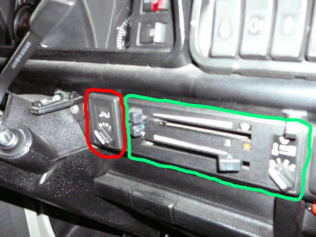

En esta imagen se ven los mandos de la calefacción de una T 3 que dispone de radiador de calefacción trasera en el suelo en la parte central bajo el asiento trasero, cuyo mando es el del lado izquierdo.

Las dos lámparas iluminan zonas diferentes, en la parte izquierda,  la zona marcada en rojo corresponde a la calefacción trasera y tiene su lámpara propia, en la parte derecha la zona marcada en verde corresponde a la calefacción delantera con los mandos distribuidores tiene la otra lámpara de iluminación.

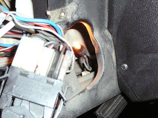

Aquí una foto sin flash con el led encendido, solo hay que introducirlo en el agujero de los mandos de donde lo sacamos

La otra bombilla de los mandos del lado derecho está situada entre medio del habitáculo del cuadro de relojes y el agujero del cenicero, en mi caso para ahorrarme lo costoso de desmontar el cuadro de instrumentos adicional que llevo instalado sobre el alojamiento del cenicero, lo he hecho desde este mismo lado pero no os lo aconsejo, poniendo la mano derecha por el agujero del cenicero y ojeando por este agujero del cuadro de relojes se puede extraer el portalámparas muy fácilmente.
Foto nº 18
Aquí podéis ver la bombilla encendida a la derecha de la imagen antes de retirarla para después proceder a cambiarla por el led de la manera antes descrita...

Hay otra manera de sacar la bombilla de los mandos de la calefacción delantera. Hay que hacerlo con mucho mimo para no marcar/romper nada pero dse tarda 2 minutos.
1.- Tirar con mucho cuidado pero con firmeza de los mandos de las palancas (son de un tipo de plástico gomoso que va anclado con una lengueta a una palanca metálica) hacia afuera. Salen todos.
2.- Extraer el mando del ventilador delantero.(tirando sale)
3.- La placa de plástico donde van serigrafiados los rotulos, tiene dos anclajes/patillas, uno en la esquina superior y otro en la inferior contraria. Haciendo palanca con un destornillador ( con cuidado para no marcar la placa ni el salpicadero, podemos forrar el destornillador con cinta aislante) sale bien.
4.- Al sacar esta placa vereis que lleva un hueco donde va alojado el portalámparas. Solo va a presión. Tirando un poquito sale.
PD. Antes de usar este metodo comprobar el estado de los plasticos de los mandos de las palancas. Si están muy cuarteados se pueden romper.
Intenté esto mismo y como tu dices, plastico reseco crackkk!!!   la faena fue mia para volver a instalar el pomo distribuidor de aire en los pedales, tuve que hechar mano de loktite, no lo recomiendo a nadie
En la vw venden un portalamparas igual que el original pero sin que vayan soldadas las patillas de la bombilla y en este si se pueden sustituir. También se puede encontrar en las tiendas de repuestos, pero no en todas los tienen.
En la vw 1,5 e la bombilla y 2 el porta lámparas. Eso si, más iva y seguramente os lo tendrán que encargar.
  Pues no se cuando ni a que concesionario fuiste pero hace unos 10 dias me dijo en recambios  de servicio .volksw  que este portalamparas no aparecia en el etka de cualquier T 3 ni de los passat ni golf/jetta de la epoca, dijo que recientemente han quitado muchos recambios de T 3
  tambien estuve rastreando un grueso catalogo de osram en el que descubrí buenos hallazgos pero ni rastro de este portalamparas, por eso ante la dificultad de encontrarlos y de que se volvieran a fundir, pues ala brico de leds y a olvidarme del tema.
