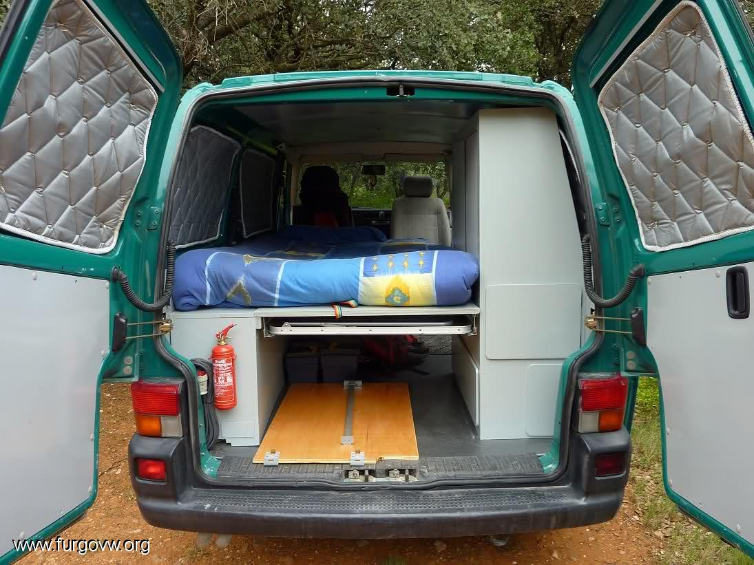

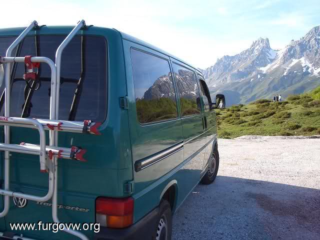

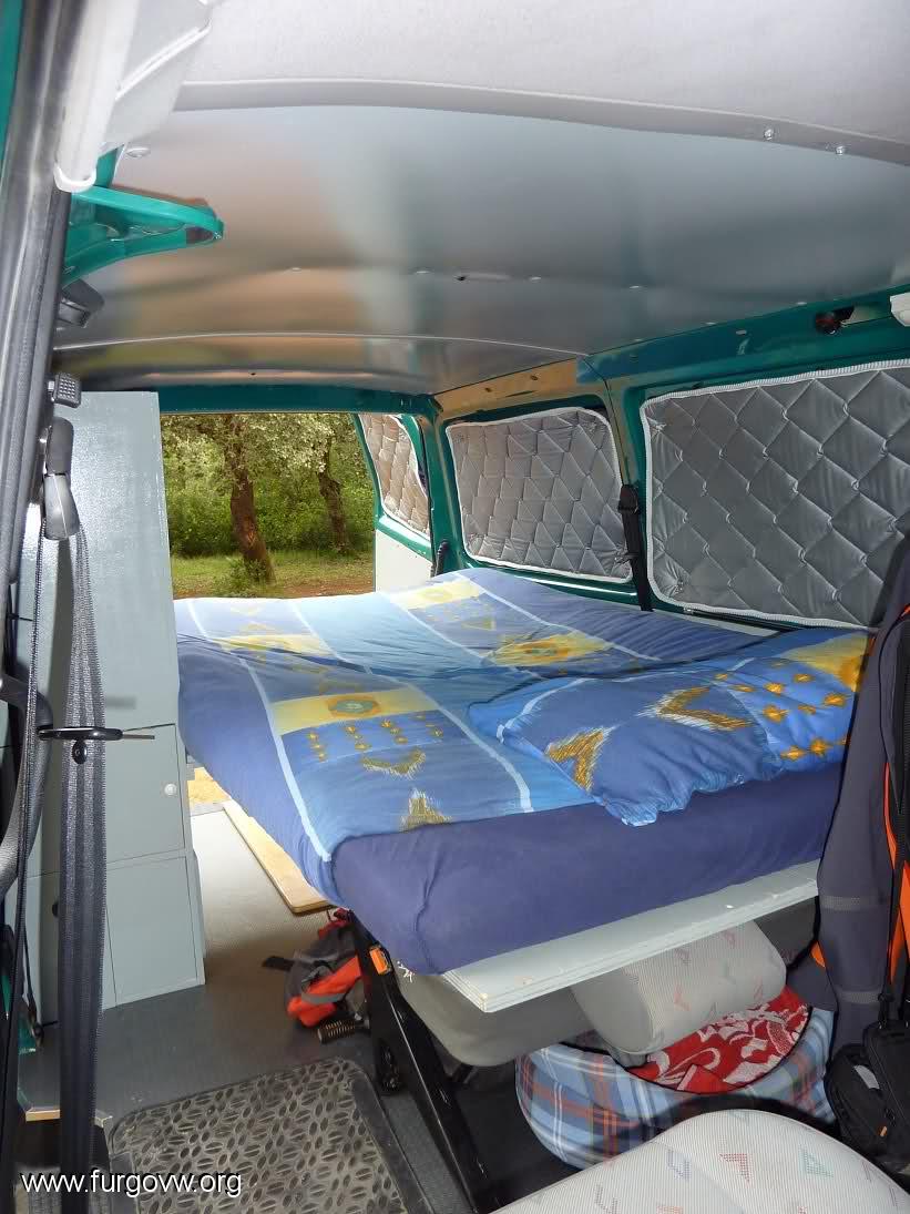

Vista desde atrás

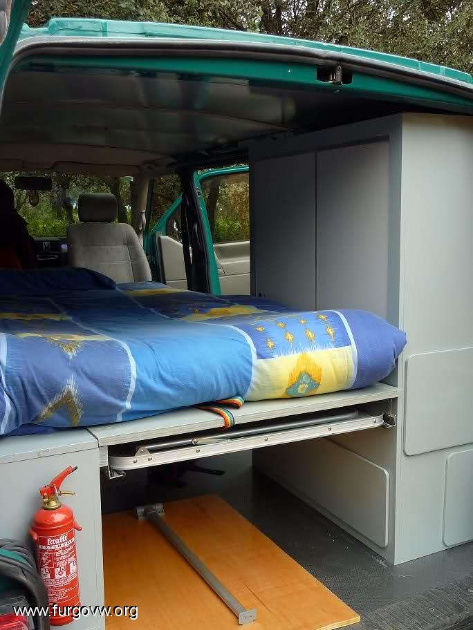

La cama desde la puerta corredera

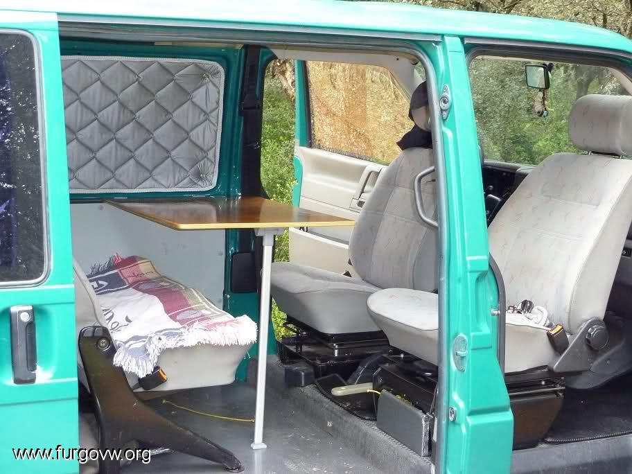

Mesa y asientos giratorios
Armario lateral

Ahora le he cambiado la instalación de 12v. Refuerzo del cable de carga. Relé separador y fusibles.
Webasto Top Air 2000.
Cortinas nuevas, tela aislante 7 capas y ventosas.
Armario en el lateral derecho.
Colocar un soporte para la mesa plegable bajo la cama.
Cargador de 12v.
Plataformas giratorias y mesa delantera.
Suelo vinilo, mas limpio y bonito.

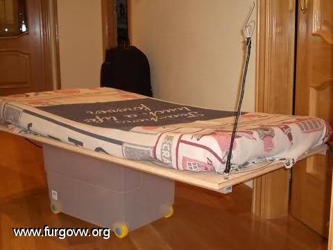

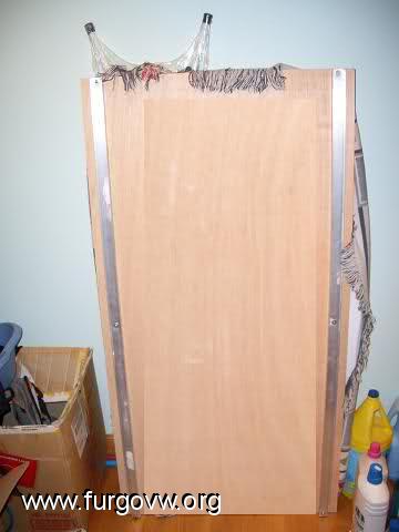

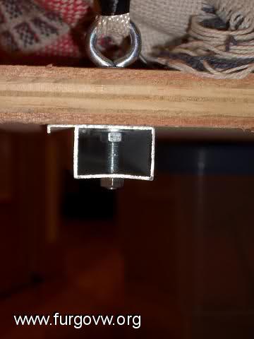

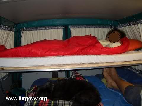

Visto que la litera ha causado furor, os contare sus secretos jejeje.
Intente darle la mayor amplitud posible, todo lo que me permite la furgo.
Aun podría haberle dado un poco más pero no quería que rozase en los cristales ni en las cortinas. La base esta hecha de contrachapado de 18 mm de grosor, y sus medidas son 135 cm de largo por 70 cm de ancho.

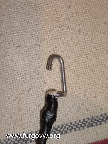

Para darle más robustez le puse dos perfiles de aluminio a lo largo y en los dos laterales. Los uní al tablero con cuatros hembrillas una en cada esquina, y dos tornillos planos en el centro. A las hembrillas les puse tuerca en los dos lados del perfil, mirar foto que más vale foto que mil palabras….
Ate unos trozos de cincha a las hembrillas y la otra punta a unos ganchos. Forre la cincha con cinta negra para que quedara un poco menos feo.
Le puse un colchón de su medida y tachannnnnnnnnn. Solo falta colgarla de los travesaños de la furgo y poner a la sobrina, en mi caso, a dormir.
La litera se utiliza al mismo tiempo que la cama. Mientras nosotros dormimos en la cama, ella sobre nuestros pies, dejando el espacio suficiente.
Lo único que hago, por seguridad, es quitarla en el viaje y a la hora de dormir colgarla.
Gusta???
