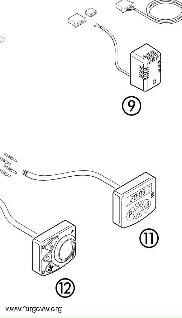

La solución, la sonda exterior. Esta sonda mide la temperatura en el lugar en la que la colocamos y si no me equivoco, la centralita realiza una media entre los datos obtenidos de la sonda y la temperatura del aire aspirado. El precio de esta sonda ha sido de unos 30 euros, en el distribuidor de Murcia. Seguramente hay posibilidad de sacarla por apenas 1 euro, haciéndola nosotros mismos con una resistencia NTC. Pero como para probar no quería errores, preferí gastarme el dinero y no volverme loco si algo fallaba después.

El montaje es muy muy sencillo. Se trata de sustituir una resistencia convencional, por la resistencia variable, es decir, la sonda. Esta resistencia está en el mazo de cables que llega al mando regulador, muy próximo a él. Puede costar identificarla, porque por lo menos en mi caso, venía envuelta en la cinta negra protectora que envuelve el mazo y a su vez envainada en un tubo.

Yo creo que la mayor o menor complejidad del montaje de la sonda dependerá de dónde hayáis montado el mando regulador, y dónde queráis montar la sonda para que la temperatura sea fiable.
Cómo ya indica el fabricante, ésta no debe colocarse ni en el ámbito del chorro de aire calefactado, ni próximo a las ventanas o puntos fríos, así como tampoco expuesto a radiación solar.
