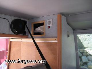

Lo de las puertas correderas es uno de los sistemas mas seguros, si piensas en que puedes tener un accidente, un vuelco, etc. No se trata de ser agorero, pero se lo que es eso: hace años tuve un vuelco de tres pares de c...nes, cuando ibamos con un 4x4 tan cargado de material que habiamos desmontado los asientos traseros para meter mas cosas. Todavia tengo pesadillas en las que me veo en el coche, dado la vuelta, con todos aquellos bultos sobre mi cabeza mientras yo rezaba para que los cuatro pulpos cutres que habia puesto para sujetar todo aquello aguantaran mientras escapaba a todo correr por una ventanilla. Ahora, cada vez que hago algo a la furgo, no puedo dejar de pensar en que, si tuviera otro golpe, mi niña tiene que estar tan segura como si ni hubiera metido la "sierra" por alli.
Bueno, vaya rollo lacrimogeno .llorando
Y, yendo al grano. Las puertas correderas son mis favoritas para estos menesteres, pero aqui las medidas no me cuadraban, con un diseño muy similar al del frances. Me explico, en las fotos da la impresion, aunque sin medidas es dificil precisar, de que, de las tres puertas del frances:
  • la puerta que esta mas cerca del porton cubre solo la zona de estanterias que viene de serie alli.
  • las otras dos ocupan la anchura del "odiado" armario, asi que la "anchura de bulto" maximo es solo de la mitad del ancho del tablero de marras.
  • se conserva la dichosa esquina que hay tras el cabecero del asiento trasero. impidiendo meter nada mas ancho que lo que metiamos hasta ahora por la portezuela encima del frigo
Asi que, con todo eso, la anchura disponible para meter bultos es solo un poco mas que la estandar, asi que era mucho curro para poco obtener, en mi humilde opinion. Ganamos mas en altura, pero solo es comoda de usar cuando esta la cama desplegada (la hoja central de la corredera).
Ya me hice esos calculos (y una maqueta de carton), y lo tuve que descartar, con hondo sentimiento de mi corazon.
Sigo creyendo que, como en las T5, la solucion pasa por quitar la esquina. Y me apunto a que alguien con una puerta corredera horizontal nos explique su vision.

Lo de la seguridad es sencillo de entender:
  • Si el choque es frontal: aunque las puertas de los armarios se abrieran hacia adelante por inercia, la carga de estos no saldria disparada por el hueco, porque la misma inercia los empujaria hacia la puerta que viene de origen en el costado sobre el frigo. Digo yo que VW habra pensado los cierres de ese armario para aguantar ese caso. Si tienes un buen cierre que impida abrirse las correderas en viaje, deberia aguantar. Lo cierto es que, en choque frontal, las correderas son tan seguras o inseguras como no hacer ninguna modificacion. Si el choque es por detras, idem, pero la ropa saldria disparada hacia el porton; tampoco influyen las correderas.
  • Choque lateral: el mecanismo de la corredera es bastante mas resistente que un simple pestillo de plastico, por ejemplo. De todos modos, aqui juega mas la fuerza y lado del impacto que cualquier otra cosa y es previsible que de igual  tambien tener puertas correderas o el panel intacto, si un coche atraviesa el armario desde el costado, por ejemplo.
  • Salida de carretera y vuelco (mi obsesion particular): las correderas seguirian cerradas casi con toda seguridad incluso con la furgoneta "acostada" sobre el porton lateral, porque el mecanismo aguanta bien que el peso se apoye encima. En cambio, si tienes pestillos de plastico, pues no estoy yo tan seguro. En ese caso, las persianas se pueden combar y salirse de los carriles,  las correderas dificilmente.
Cierto es que existen muchos mas tipos de choques (onblicuos, choques laterales con vuelco, etc), y que, en los instantes en que un vehiculo esta fuera de control, son alucinantes los movimientos que pueden hacer los objetos/personas que estan dentro sin amarrarse debidamente (tengo otra ñapa por ahi sobre ese problema en el maletero).
Asi que me gustan las correderas, con un buen cierre que les impida abrirse solas en viaje (un cierra-traba, una aldaba, algo asi, no confio mucho en los imanes para casos de apuro). Pero no me cuadraban las medidas para hacer la anchura del hueco lo mayor posible.
La puerta "supletoria" de mi inventillo tiene una pletina de casi 3mm de grosor para evitar que se abra hacia afuera (y me parece un poco poco, estoy en la idea de ponerle otro par de ellas) y un simple embellecedor para que no se hunda hacia dentro del armario, porque ese caso es mas un problema estetico que de seguridad.

Yo pienso q el frances usa tres puertas, de modo q la tabla central, yo creo q no se mueve, y esta colocada entre medias de las dos zonas, con el fin de poder abrir las otras dos puertas a la vez, y poder acceder a los dos compartimentos tranquilamente.
Yo tambien soi gran partidario de las puertas correderas.
De hecho en los muebles q me fabriqe, las puse de este tipo, tambien pensando en la seguridad, como ya nos han explicado.
La cuestion q los q tenemos puertas correderas, sabemos q si abres una puerta totalmente, la otra qeda inserbible, hasta q cierres la primera.
Con el diseño del frances se puede acceder a las dos puertas a la vez.

Pues la verdad es, viendo la imagen original, un poquito mas grande, parece que las puertas, que son finitas, estan puestas las dos laterales en el carril trasero y la central en el carril delantero. O sea que, fija o movil la central, da igual: solo se podria abrir una de las tres, salvo que tenga 3 carriles, que no es comun.

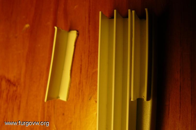

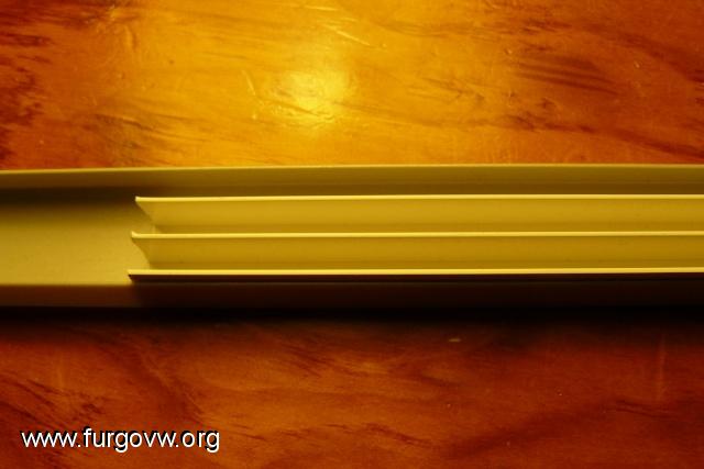

Jpdebian,
Franky-T4 no contesta, pero igual que tú, cada vez veo más claro que deben ser 3 railes. Y es mejor solución que con solo dos railes.
Por ello he empezado a buscar otras maneras de conseguir 3 railes.

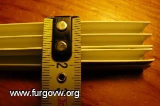

Metiendo un guia de 2 railes de PVC dentro de un perfil en U de PVC (que además es gris y quedaría más acorde con el color de nuestro mobiliario)
O bien cortando con cuter por la "mitad" una guia de dos railes oteniendo un solo rail y metiendolo tmbién en el perfil en U de PVC.
Con estas guias no se perderían menos de 2 cms de grueso. Que sería menos del grosor del marco que sobresale del armario.
Ahora que ya veo más claro lo de la guia para las correderas, hay que pensar bien por donde cortar... .panico

Ole, las guias te han salido fenomenal, pero ¿no salen unas puertas demasiado "finitas" ? Lo digo por soportar el peso de todo los trastos que metemos dentro, en caso de accidente (vuelco).
En cuanto a por donde cortar, creo que la forma del frances es la mejor alternativa, no?

Ahora se trata de mirar el material para las puertas, que ha de ser como máximo de 4 mm de grosor.
