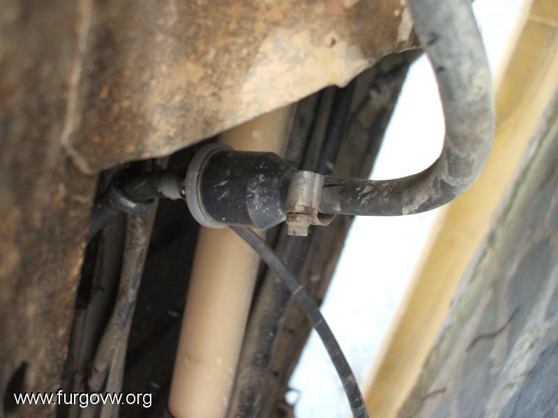

El filtro de gasolina queda en el tubo que va desde el deposito hasta el motor:

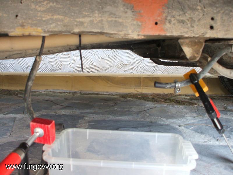

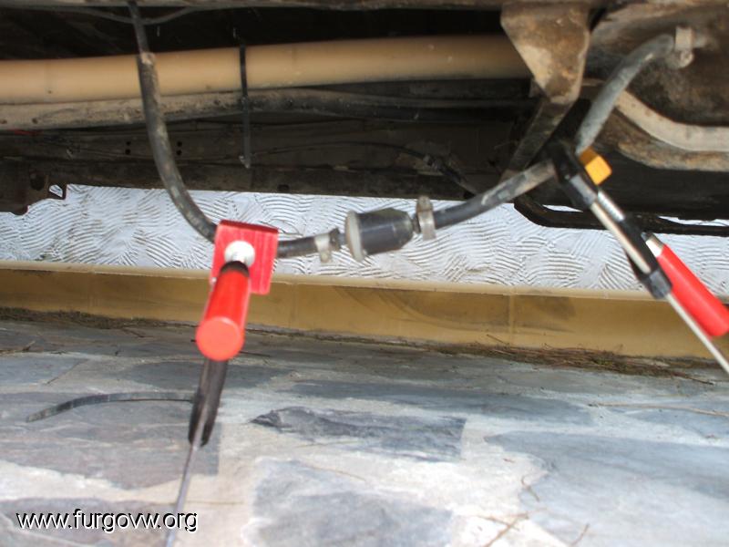

Para sustituirlo sin perder combustible y mancharlo todo debemos estrangular los manguitos que lo conectan.
Yo he utilizado sargentas y unas maderas por si el metal de la sargenta o el giro de la parte que aprieta rompian el manguito y la liaba.
Una vez aislado el filtro podemos pasar a soltarlo. Yo he cortado un poco el manquito porque el filtro que me vendieron es bastante mas grande.

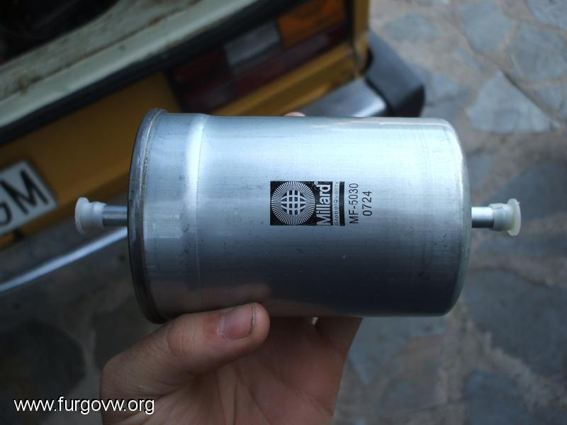

A la hora de colocar el filtro nuevo hay que tener en cuenta que tiene sentido de funcionamiento. El "in" ira al deposito y el "out" al motor.
Si no os entra bien el manguito ni se os ocurra calentarlo para que entre mejor, que podeis salir por los aires. Yo lo he dado un poco de si con un cono de metal y me ha entrado el filtro bastante facil.
Una vez colocado apretamos bien las abrazaderas y lo volvemos a colgar (En mi caso con bridas)

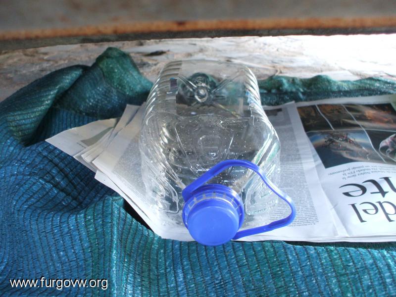

El cambio de aceite era una de las cosas que mas miedo me daba, sobretodo por manchar. Asi que lo primero que hize fue proteger un poco el suelo y colocar una garrafa de 5l con un agujerazo arriba para que caiga el aceite:

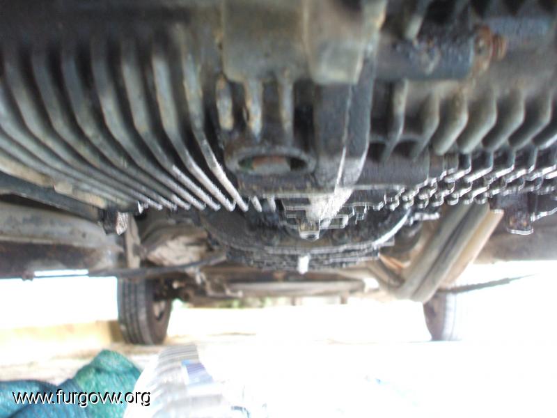

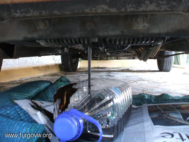

El tornillo de vaciado del carter queda en la parte más baja del motor:
Lo quitamos con cuidado y sacamos la varilla del aceite para que entre mejor el aire. Y comenzara a salir el aceite viejo.

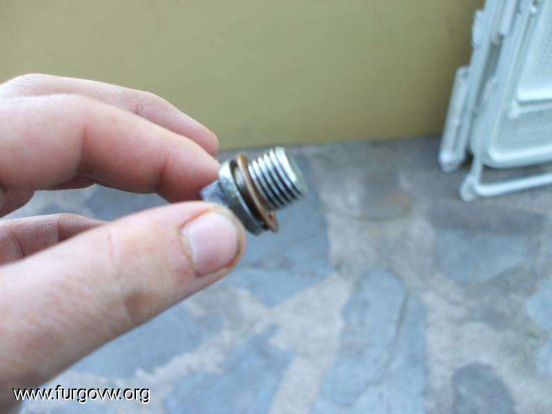

Habia leido por ahi que el tornillo del carter llevaba una arandela de estas que se deforman al apretar y que hay que sustituirla al cambio. Pero el mio llevaba esta rigida de cobre. Y he pensado que no se sustituia. A ver si alguien me lo confirma.

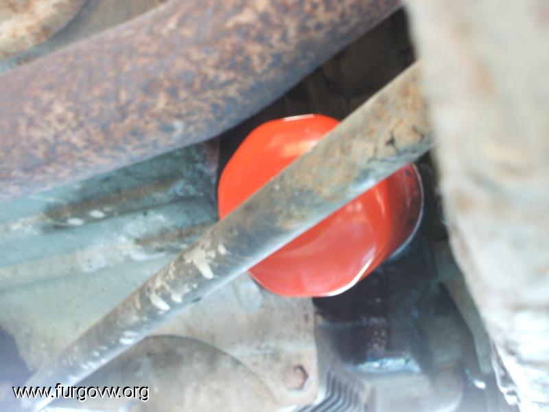

Una vez vacio el carter pasamos a sustituir el filtro del aceite. Este queda en la parte baja del motor en el lado izquierdo:
Para desenroscarlo hace falta una de estas tres cosas:
Una mano de acero y fuerza bruta.
Una llave de filtro (sale en el post de cambio de aceite de viano)
Algun inventillo. (Yo lo saque con una sargenta pequeña de los chinos, apretandola diametralmente y girando)
Cuidado al quitarlo porque cae bastante aceite.
Una vez quitado, engrasamos la goma del nuevo con aceite limpio y lo enroscamos. Hay que enroscarlo con la mano y no muy fuerte, porque sino no podremos quitarlo en el siguiente cambio.
Alguien me puede decir porque el filtro que me vendieron es naranja? o es una cuestion estetica?
Una vez sustituido el filtro, volvemos a poner el tornillo del carter. Mi tornillo creo que lleva un sistema para que no se pase la rosca, porque una vez esta dentro, gira indefinidamente (que alguien me confirme esto si puede tambien).
En el carter de mi furgoneta caben 4.5L de aceite. Asi que vacie 0.5L en un bote y eche casi todo el restante.
Luego iba dejando reposar el aceite, miraba el nivel y lo ponia al maximo. Luego arrancaba el motor (Que por cierto arranco en frio de lujo, cosa poco habitual, asi q m puse bastante contento) y lo dejaba al ralenti un rato. Dejaba el motor enfriar, volvia a mirar el nivel y lo ponia al maximo. Así unas cuantas veces. Aun asi estare mas pendiente del aceite una temporadita.

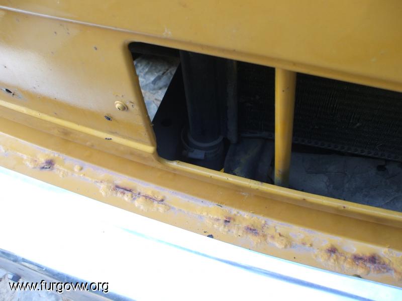

Como lleva lloviendo un monton de dias y trabajo a la intemperie aun no he podido hacer estos dos cambios. Ire modificando el post conforme acabe.
Un par de dudas para cuando pueda hacerlo.
Hay mejor sitio para vaciar todo el circuito que este manguito?
Esque como no tengo llave de carraca me costo la ost** sacar la abrazadera y luego como estaba muy incomodo no pude sacar el manguito. Intente sacar el radiador pero hay unas barras que creo que evitan que la rueda de recambio de saltos que no me dejan. Ademas estan muy oxidadas y no las puedo desmontar.
Total que como hacia mal tiempo volvi a montar todo y me carge la tuerca de la abrazadera. Por lo tanto cuando lo vaya a hacer tendre que ingeniarmelas (algun truco del almendruco para cortar la abrazadera?)
Y otra cosa mas, quiero limpiar todo lo que pueda el motor cuando acabe. Como lo limpiais vosotros?

lo del tornillo del carter el mio queda duro .confuso2 en todos los que se lo he cambiado queda duro :P

1º lo de la arandela del tornillo para el vaciado de aceite yo siempre se la cambio, la que pones en la foto es una de cobre ya usada, por eso esta plana, si la compras nueva tiene una pequeña cámara de aire que al apretar el tornillo contra el Carter se amolda y crea el vacío, de todas formas no creo que te pierda aceite por eso…
2º lo que dices del tornillo sin fin me paso a mi y tuve que cambiarlo por uno un pelin mas grueso y darle forma nueva porque se pasó de rosca, por eso estaba “sin fin”…por lo visto tenemos Carter de aluminio que es mas delicado.
3º He visto el filtro de gasolina y es una “bestia” el original es muy pequeño…pero si te arranca bien y en marcha te da buen resultado, estupendo.

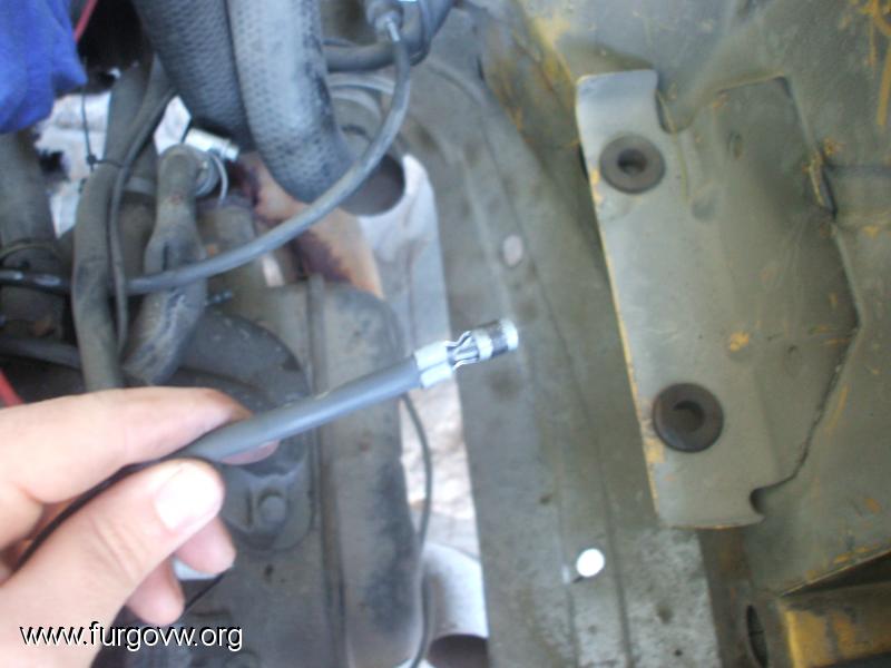

Esta mañana que he tenido un rato he empezado con el cambio de bujias. Ya colgare el brico completo cuando lo acabe. Lo que pasa es que he tenido un problemilla y es que al soltar una de las bujias se ha soltado el cable del conector que lleva.
Lo he vuelto a pelar y le e enganchado el conector que llevaba. Pero hay una cosa que me parece muy extraña. Yo pensaba que dentro del cable iria el tipico cable de cobre. Pero en cambio hay como unos pelos negros  :o. Me parece muy raro. Alguien sabe como funciona? y si lo he empalmado bien?
(no se ve muy bien la foto, pero la parte que aprieta el cable esta sobre la goma, y los "pelos" quedan en la parte que se enchufa, pero sueltos)
Sobretodo me interesa el como funciona. Me he quedado muy sorprendido.

Mierda. Yo que creia que el tornillo lo tenia bien. Aunque no pierda me da mal rollete. El problema es que cambiarlo ahora con el carter lleno es una historia. Porque aunque no quite la varilla ni el tapon el aceite caera igualmente no?
La unica manera de cambiar el tornillo es vaciando verdad?
Ya veré a ver lo que hago.

Si sacas el tornillo por más varilla y tapón que haya, saldrá el aceite.
Como no pongas la furgo al revés :-)
Verifica si pierde, es muy fácil. Hay mancha en el suelo ?? Supongo que no verdad ?? Entonces no pierde, en el próximo cambio de aceite cambias el tornillo y la arandela. Y mientras presta atención a que no pierda.

Si he probado poniendo la furgo al reves, pero me cae el aceite por el tubo de la varilla  .meparto .meparto .meparto
Asi que nada me esperare a el proximo cambio, y si pierde antes lo vere, que siempre q voy a cojerla miro a ver si ha dejado alguna meadita en el suelo  .sombrero

jeje cuando tenia el tornillo pasado de rosca no se "escaba tampoco mucho aceite" a lo mejor te pierde unas gotas pero nada grave, de todas formas se lo vas mirando y punto.
También hay otra solucion...hay unas arandelas de plastico tipo "nylon" de color blanco con una anchura un pelin mayor, con esta arandela seguramente te hace cuerpo el tornillo y no lo tienes ni que cambiar. las puedes encontrar en cualquier tienda de recambios o en norauto por ejemplo.
Yo estoy ahora liado con el alternador...simpre hay algo para no aburrirse jejeje
Desconectadokastor_juggler
  • Sr. Member
    • Galeria de fotos
Re: [VW T3] Cambio aceite, filtros, refrijerante y bujias (Con fotos)
« Respuesta #14 en: Febrero 05, 2009, 20:13:08 pm »
Pues cuando me iba de casa me e tumbado a ver si la furgo perdia y me e encontrado con unas gotas que han caido del tornillo del carter. Que rabia me ha dado .lengua2. Con lo contento que estaba. Pero bueno, tendre que solucionarlo. Porque seguro que sino, siempre que vaya con la furgo ire pensando en el tornillito de los *****. Así que he pensado estas posibles soluciones:
1- Hacer lo mas correcto pero lo mas fiable y vaciar el carter, cambiar el tornillo y la arandela y volver a llenar. (Lo de poner un tornillo mas gordo me da un poco de miedo, la puedo liar y cargarme la rosca y tal?)
2-
Esto que dices de la arandela te refieres quitando el tornillo tambien no? Esque no lo acabo de pillar si no es quitandolo. O es algo tipo lo blanco esto que se pone en las roscas de las tuberias (en ese caso tb me tocaria sacar el tornillo)
3- Someterme a hipnosis y que me hagan olvidar que la cague con el tornillo y pasar de todo  .loco1 .loco2.
Saludetes  .sombrero
