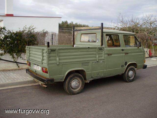

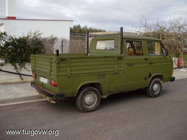

ya es hora de hacer la presentacion .
bueno es una chica de cintura alta y esbelta , como dicen mis niños el camion de limpasan y como dicen los m....y cab.... de mis amigos dos bombonas al cuarto , a pesar de los pesares es una t3 y eso es lo que me llena . aun sin terminar de dejarla fina de mecanica y carroceria la cojo a diario para ir al curro . tiene un motor 1.9 diesel .1y una caja de cambios de cuatro velocidades que la empuja con potencia hasta los 80 kmh de momento .:)
no hay que maltratar una t3 , hasta ahora he modificado alguna cosilla de motor y refrigeracion , con lo que he conseguido mas potencia y reventar varios botes de agua :D  . la admision proviene de una 1.6td y se le ha modificado el tamaño de los tubosy el colectror de admision lijando y lijando y el tramo final . que le he puesto la cola de escape de un touareg v10  .meparto
el  sistema de escape ha sido desmontado y agrandado interiormente el colector con una fresa conica y el escape , conseguimos mas desahogo con este nuevo motor y mas potencia en bajas velocidades :D
bueno la muchacha aun no tiene nombre , asi que se solicita ayuda , tambien hay que darle un nuevo color exterior y necesito consejos e ideas .
bueno me dejo de rollos y os dejo las unicas fotos que tengo ya le tirare mas .
y alguna del motorcito
furmala

efectivamente es la del turbo diesel la bomba , no la he acortado ya que al aumentarle la admision y el escape , gano en tragar , el humo no es problema como funciona con mezcla de diesel y fritanga no humea nada de nada ,
el tubo desde la entradas lo estoy estudiando haber si con una trampilla o algo , lo mismo le tiro tubo de pvc por debajo de la chapa y le saco un snorkel , mas que nada por el polvo que hay por mi domicilio y hay atras se lo traga todo .  y el hueco es la leche , cabe hasta un reactor jajajaja , tiene muchos huecos y creo que tardare poco en rellenarlos con cachibaches.
