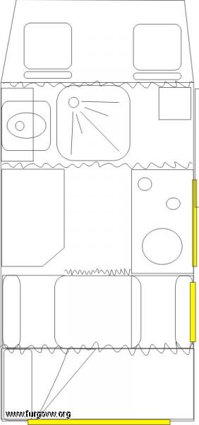

ya hace unos meses que le doy vueltas a ese tema y he llegado a la conclusión de que lo más práctico es hacer un baño-pasillo
si pones el baño pegado a los asientos delanteros puedes cerrarlo con cortinas o puertas correderas y usar el plato de ducha como pasillo entre los asientos delanteros y la vivienda, no sé si me explico bien...
cuelgo un esquema de la distribución que tengo pensada para mi futura furgo por si sirve de algo... es un poco rara pk está pensada para que viva sólo una persona y dos ocasionalmente, la cama es individual y va pegada al portón trasero aunque se abre sobre la mesa del comedor para convertirse en una cama grande.
supongo que se ve como va montado el baño, el plato de ducha se puede tapar con una trampilla para no rayarla mucho al pisarla
la idea es poder usar el espacio del baño para darle más aplicaciones, se supone que es la filosofia de una camper no? reservar ese espacio sólo para un baño que se usa 30minutos al día me parece desperdiciarlo cuando por otro lado la cama que se usa 8hs al día no nos importa que se plegable, de esta manera podemos usarlo como zona de paso, para dejar los trastos que siempre pululan por la furgo, la bici, etc...
saludos!!!

Cita de: trikki en Febrero 13, 2009, 11:15:32 am
...la idea es poder usar el espacio del baño para darle más aplicaciones, se supone que es la filosofia de una camper no? reservar ese espacio sólo para un baño que se usa 30minutos al día me parece desperdiciarlo cuando por otro lado la cama que se usa 8hs al día no nos importa que se plegable,
.palmas
Me parece una buena reflexión y la voy a compartir.
El esquema de Trikki me parece digamos  muy "particular", pero si tu lo has pensado, debe ser el mejor para tí. (Lo digo porque lo de la cama individual). Más general sería con una "dinette en U" (sofa en forma de U con mesa en medio) convertible en cama de matrimonio.
Yo no le he dado muchas vueltas al tema, pero creo que si yo hiciera ahora un esquema a mi manera, (que no sé hacerlo con el ordenador)  :-[ pondría la cocina en la parte trasera de la furgo en forma de U o L, con una buena ventilación encima del centro con espacio libre de la U o de la L y una cortinas que cayeran de techo, que podría ser incluso elevable, para crear una cabina. No sé si me explicado bien.
¿Alguien sabe un tutorial sencillo para aprender a hacer esquema como el de  Trikki?  :-[
