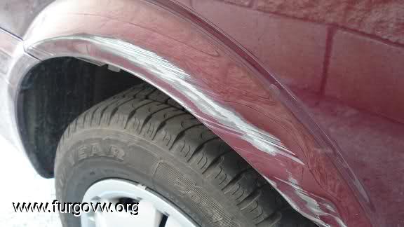

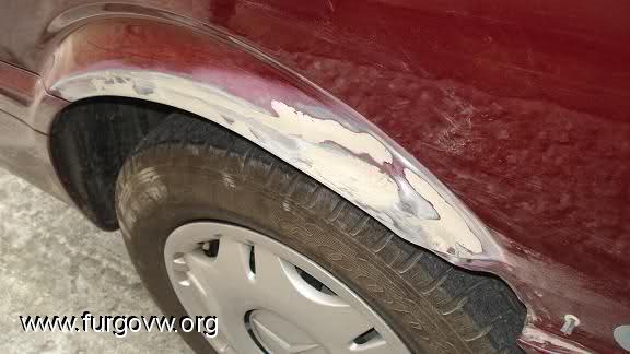

Lanzandome a la piscina hoy e podido terminar este brico.El otro dia por las prisas le di un golpe a la fula.Imbecil yo...pero bueno...me direon un presupuesto de entre 200 y 300 leuros por el reparo de la misma.Komo estaba kabreao y no me keria gastar pasta en el maldito taller dezidi mirar la pagina de maese VIANO para intentar arreglar el golpe.Vista la pagina y recibido algun sabio konsejo pasé a la accion sin saber ke tal kedaria... .suda
El golpe en kuestion

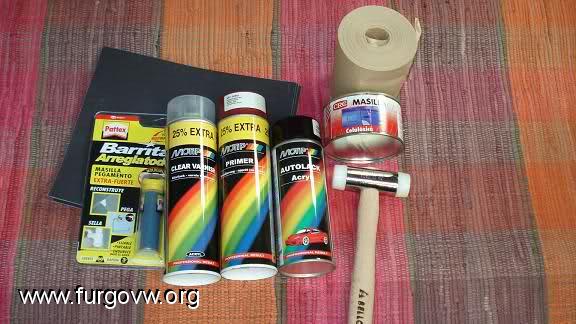

El material nezesario...falta una botella del siempre amigo Aquarius

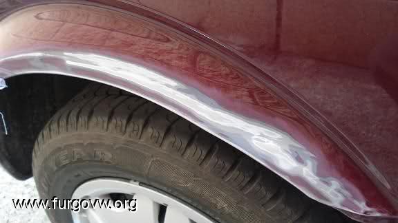

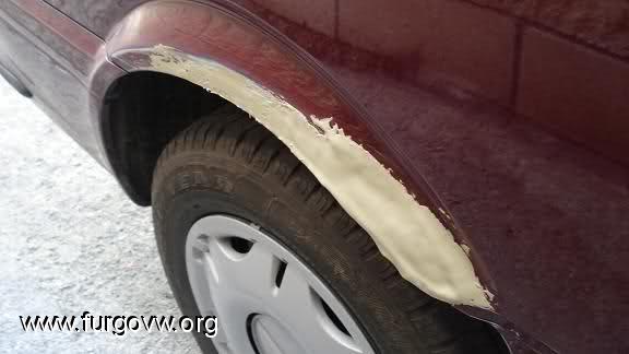

Limpiar bien la superfizie.Meterle unos martillazos de la oxtia a la txapa hundida para sacarla  hazia afuera kon el martillo de goma.Lijar la superfizie con una lija fina, yo eleji una de 200,estube 2 horas lijando, no es koña 2 horas,suavemente y en circulitos
Despues le di una kapa de masilla de celulosa, mejor ke sobre,aunke luego ahi ke lijar mas...
Mas tarde lijar la masilla kon sumo kuidado y en este kaso dada la zona ,ademas hay ke ir dando forma al asunto...aki tarde komo 2 horas tambien, trankilamente,kon sus paraditas y eso

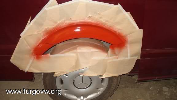

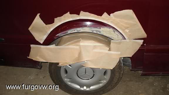

Preparando la zona ke para mi ke era mi primera vez me estaba rompiendo la kabeza por el miedo akojonante ke tenia por lo ke podia pasar,mi pobre furgo nueva....Tened kuidado kon las formas circulares y kubrid bien todas las zonas

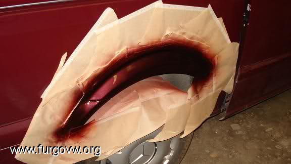

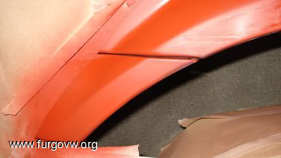

Kapa previa de pintura en spray ke apliké para una mejor abosrozion del metal y una mejor aderenzia de la kapa final...de esta le di 3 kapas
 Si no se desmontan las piezas tened un kuidado de la oxtia kon las gotas de pintura y los espazios entre pieza y pieza. Debemos pintar en circulos a unos 2 palmos de l metal y nunka a golpes de dedo.Puesto ke los golpes pueden hazer ke salten gotas de pintura...mejor siempre ir trankilamente
Kapa de pintura real...en este kaso le di 3 kapas tambien...kon un espazio de 15 minutos entre kapa y kapa para finalmente darle el barniz en spray kon otras 3 kapas para mayor protekzion

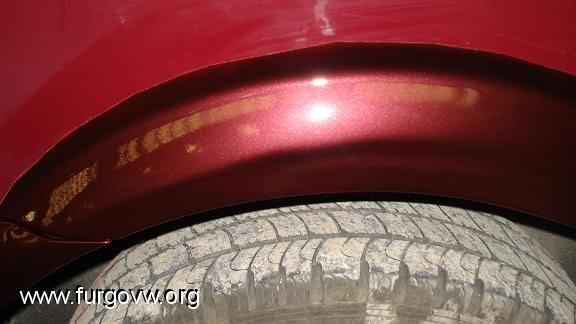

El resultado final
Bueno kreo ke es bastante mejorable pero me ha sakao del apuro y estikamente keda mejor.

El resultado no esta nada mal, pero el color de pintura no parece el mismo, al igual es la foto, a mi es una de las cosas que me rajan de meterle mano a la xapa, lo dificil que es encontrar el color clavado, por lo demas funcion hecha , de la estetica te puedes estar de mas, pero de los oxidos no.
En la ferreteria de mi pueblo te hacen el color del coche en spray y por 6-9 €. Pero está claro que si te metes a pintar una superficie tan grande como esta es dificil que no se note diferencia.....

Prueba a pulir la zona un poco y seguro que no se nota tanto el cambio de color.
