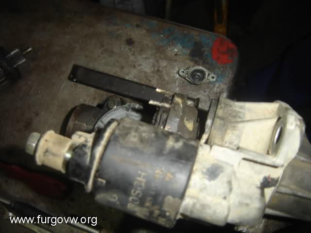

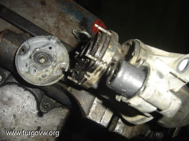

4)una ves con la puesta en marcha,se le kitan los tornillos de 8 k lleva detras,son dos varrillas largas,solo tienen una postura
5)los dos tornillitos de estrella,y se le saka el capuchon,tiene una fija,se le kita,y ya se libera toda la coraza,
6)luego se le kitan los tres tornillos de estrella,del cilindro pekeño,y la tuerca de 13,cuidado con esta tuerca k esta apretada y es muy debil y puede romper la estructura de plastico k la sujeta,

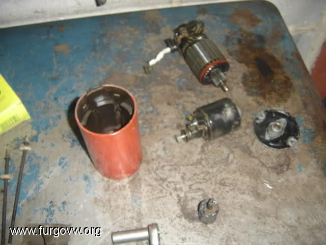

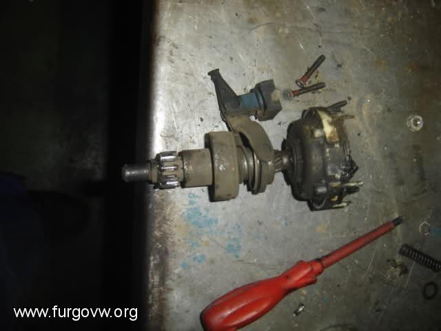

7)una ves desmontado todo,viendo donde va cada cosita,pues se limpia todo bien,yo lo e hecho con gasola,tenia mucha mierda y la grasa estaba ya muy seca,

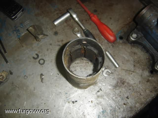

este cilindro yo lo e limpiado y le e dado con una lijita fina para dejarlo fina,luego engrasarla ya k es la encargada de meter y sakar el perno de la puesta en marcha,tiene k limpiarse el cilindro y donde entra coje mucha mierda y un minimo roze afecta,cuidado k tiene muelle y poca cosa mas
en esta pieza es donde van alojados los imanes,limpiar muy bien

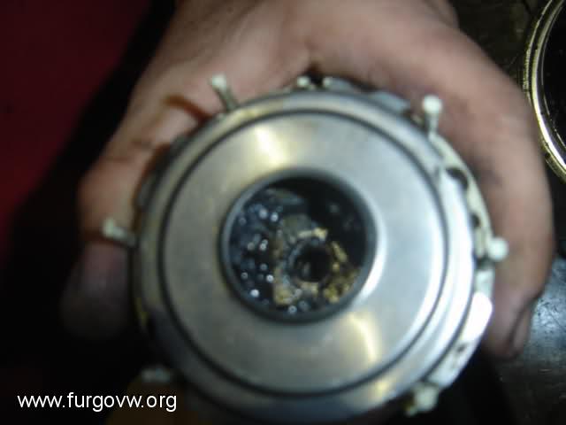

puesta en marcha pr dentro
el piñon de ataque de la puesta,esto va muy bie engrasado en mi caso,estaba la grasa muy seca y tenia mucha mierda,

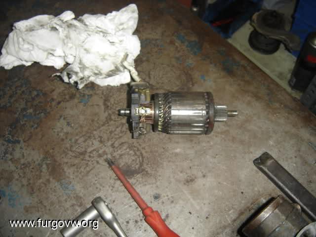

como veis aki estoy limpiando componentes
esta es la parte de la puesta en marcha que debe de ir muy bien engrasada

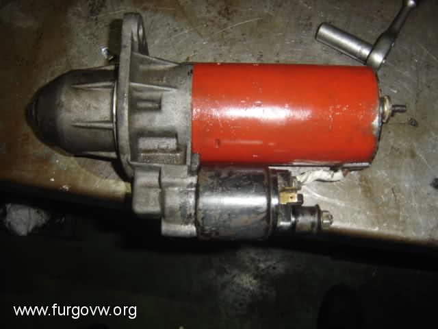

aki algunos componentes limpios,e aprovechado y e pintado el cilindro para k se vea bonito :D

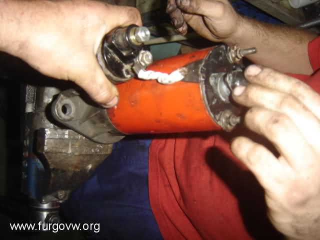

una con todas sus partes limpias y engrasada,hacemos a la inversa del desmontaje,

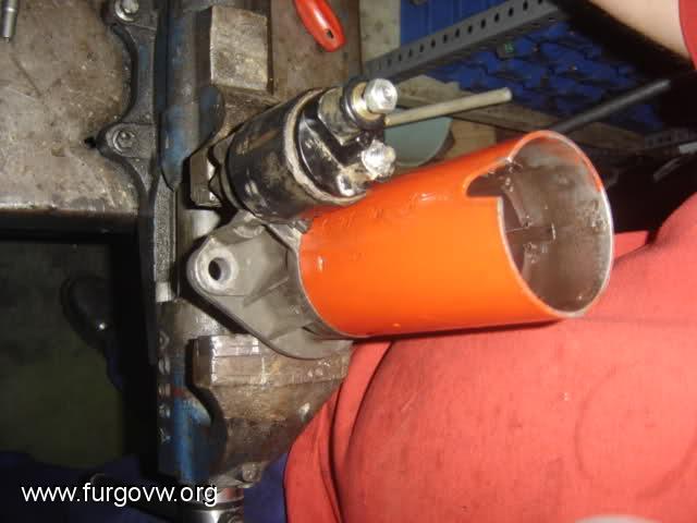

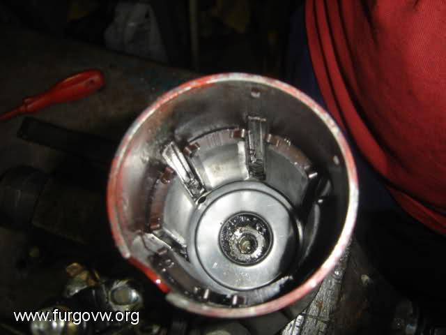

asi queda el interior,que al fondo se ve bien engrasado

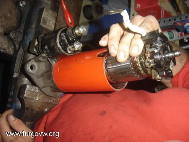

se mete con cuidado
se va colocando todo a la inversa,y cuidado en poner la fijita y se cierra
