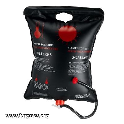

Mientras que no se tiene depósito de aguas grises bajo la ducha ( y para aumentar también la capacidad del depósito de agua sucia del fregadero que aveces cuando estamos parados resulta insuficiente), estoy pensando en  conectar al tubo del desagúe una bolsa ducha de estas.
En el Decathlon por 10 €, tienes una.
http://www.decathlon.es/ES/ducha-solar-6189968/
Nosotros, como plegadas y vacias no ocupan mucho, normalmente llevamos 2. Además de para ducharse, sirven para coger agua, como deposito suplementario cuando sabes que vas a tener problemas de agua,... Pues eso, también quiero probarlo como posible deposito de agua sucia.
Si te sirve la idea... :-\
Salud.

Cita de: Inuk en Octubre 19, 2009, 07:00:21 am
Piernodoyuna,
Una idea, a ver que te parece... :-\
Salud.

Pero esas bolsas en los bajos aguantaran???, o te refieres a que sean de quita y pon.
No se, me parece un poco incomodo.

Supongo que a lo que se refieren con estas bolsas es que la pones en el momento de recoger el agua, no que la lleves puesta debajo constantemente... no aguantaría.
