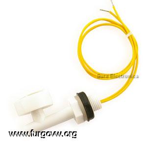

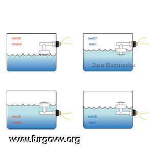

Yo a ese mismo vendedor de Ebay le compre varias de estas otras que te dan mas margen de uso al poder ponerlas a cualquier nivel del deposito. La otra para la ducha, igual te avisaria demasiado tarde, no? A no ser que no se tenga acceso al lateral del deposito...
Piernodoyuna
Cita de: txemoki en Enero 03, 2010, 14:36:39 pmLa otra para la ducha, igual te avisaria demasiado tarde, no? A no ser que no se tenga acceso al lateral del deposito...
Tengo pensado hacer algo similar al esquema que puso wallasmtsu, siendo dos tornillos los que se metan en el deposito, desde la parte superior. Cuando suba el nivel y queden sumergidas las puntas de los tornillos, se cerrara el circuito y pitara el zumbador.  El margen con que me avise el zumbador, antes de que rebose el agua, dependera de la longitud de los tornillos. Y hay tornillos muy largos. Ya pensare cuanto margen quiero.
