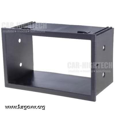

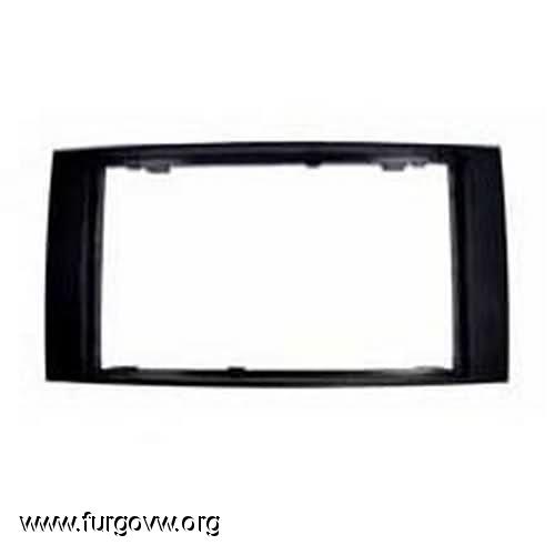

Hola parece que a nadie más le interesa este tema. Yo estoy pensando hacer lo mismo que tu aunque se tendría que cambiar el soporte del salpicadero a din2 y no se si en la VW lo veden. La otra opción más ñapa seria cortar el que lleva para convertirlo a din2 y luego montarle una faja y un soporte como estos.

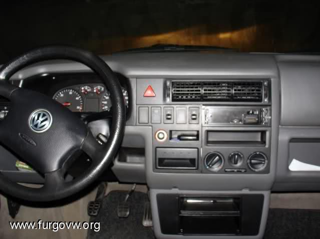

Pongo unas fotos del hueco que queda después de quitar la radio MFD-1 en mi Multivan 150cv. Pensaba que el hueco era doble din, pues la radio MFD es doble din, ¿no?.
En las fotos se ve la chapa que sujeta el salpicadero, y que no se puede cortar o quitar, por supuesto.
Resulta que para montarla hicieron un apaño bastante listo. Las MFD-1 (las otras no se) llevan el módulo CD-ROM arriba y el modulo radio abajo, lo que hicieron fue montar el CD-ROM en un hueco del salpicadero y mover el modulo de la radio arriba, justo para que encajara bien en el hueco 1-din del salpicadero, pero aprovechando de la pantalla del la radio MDF entera.
Evidentemente, una radio doble din de las chinas (o otras que non tengan módulos) no se pueden montar.
laterz ;)

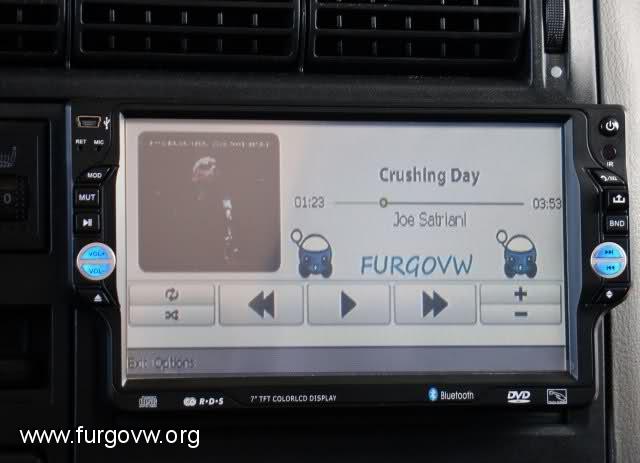

Decir que de momento funciona muy bien y que es una pasada poder llevar todo en uno (gps, tdt, video, mp3, fotos).
Yo llevo una SD de 8gb y un pen-drive de otro tanto para la música, películas y el navegador.
Lo mejor de todo es que puedes llevar varios navegadores a la vez (igo8, TomTom, Sygic, etc) y así probar y quedarte con todos o con el que más te guste. Por lo pronto deciros que para mi el mejor es el igo8, con este navegador puede llevar hasta 4 tipos diferentes de mapas a la vez y cambiarlos según tus necesidades (unos son mejores para carreteras principales y otros para secundarias), también tiene la función off-road. Bueno hay mucho sobre esto en la web.

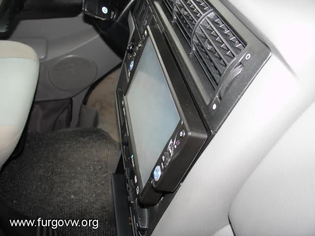

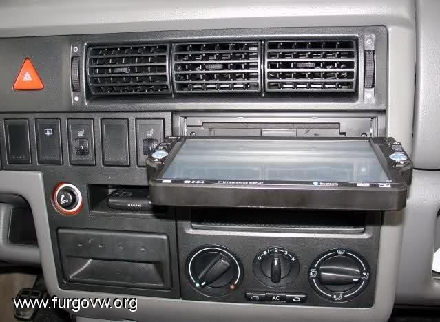

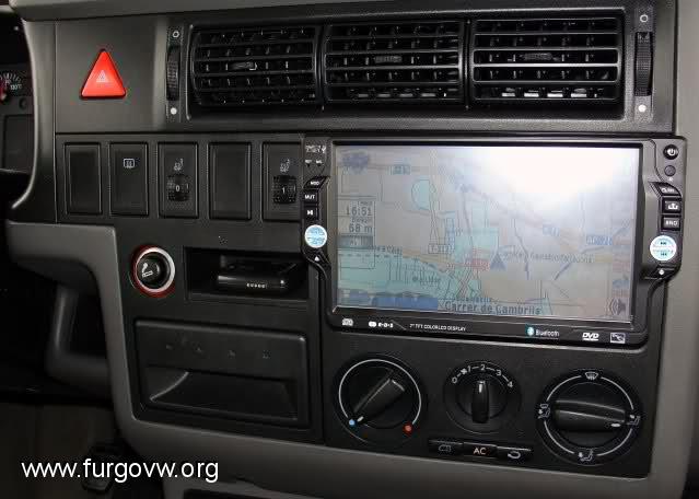

Bueno no me enrollo más y aquí van unas  .fotografo .fotografo:
A simple vista es como una radio normal sin la carátula.
No creo que una vez puesta sobresalga más que otras radios.
