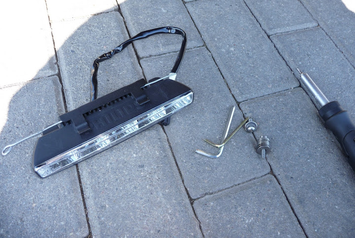

Detalle de una de las luces con sus 5 leds de SMD y su caja electrónica de regulación, ésta activa el encendido de las luces por un detector  de voltaje que los mantiene apagados al llegarle los 12v. de la batería y los enciende al detectar los 14 v. del alternador que indican que el motor está encendido, también lleva un cable que hay que conectar al alumbrado de posición, que las apaga cuando se enciende dicho alumbrado de posición, pues según la normativa de homologación,  se deben apagar automáticamente al encenderlo.

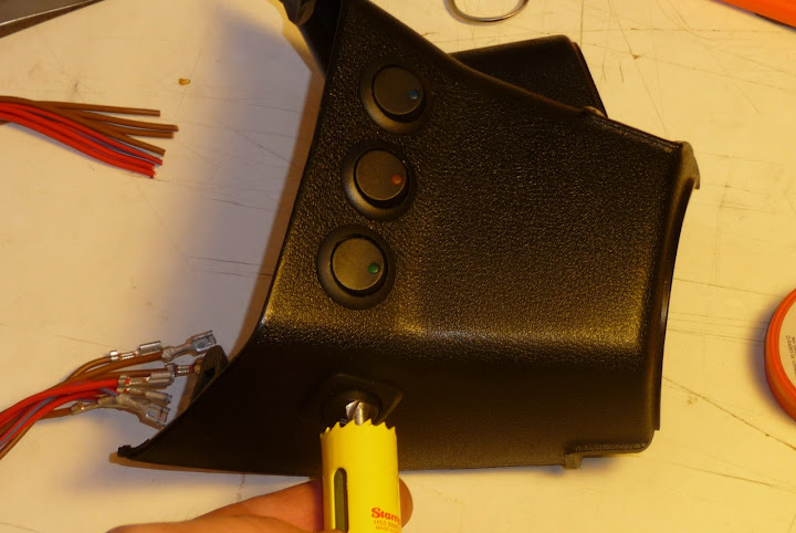

Había que buscarle una ubicación al salpicadero de mi T-3, y como ya lo tengo bastante rellenito de interruptores, encontré sitio en la carcasa superior de la caña de dirección, bajo el volante junto al cláusor, había suficiente espacio, aproveché la ocasión para instalar 4 de ellos, ya en previsión de futuros accesorios.
Con una broca starret de corona (la amarilla que se ve en la parte inferior de la foto), hice los 4 agujeros de una forma bien limpia.

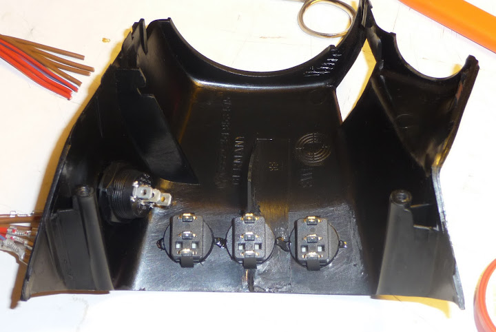

Vista de la carcasa por su parte interior ya instalados los interruptores

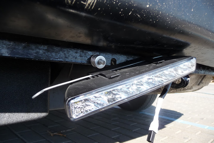

Ahora le toca la instalación le los faros, en la T-3 que llevan parachoques metálicos, bajo él, hay un tramo de chapa al que le hice 3 agujeros, el del centro lo abrí hacia abajo para poder sacar el cable sin tener que pasarle el Terminal
Foto  21
Preparado tenía el faro con su anclaje
Foto  22
Dado que ni el anclaje ni el faro tienen posibilidad de regularse en altura ni dirección, y la chapa de la carrocería tiene una curvatura que enviaría los haces de luz hacia los extremos, intercalé entre el anclaje y la carrocería en el tornillo del exterior, 8 arandelas para centrar su haz de luz hacia delante.
Foto  23
Aquí se aprecia la curvatura de la carrocería
Foto  24
Se pasan los cables hacia el interior por los orificios pasa cables que hay bajo el salpicadero detrás del grupo óptico de cortas/largas del lado izquierdo, y una vez allí todos los cables, instalamos la caja electrónica que gobierna el encendido.

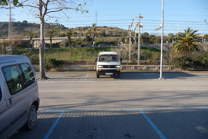

Esta es la luz que se ve de las luces de circulación diurnas
Foto  28
Esta la luz de cruce con lámparas H-4 de 100w., al encenderlas se apagan las luces de circulación diurnas
Foto  29
Y aquí gracias al conmutador que he instalado el cual deberé tener desconectado al pasar la itv, puedo tener encendidas ambas a la vez y así poder apreciar la luminosidad de unas y otras, las cortas + alumbrado de posición suman 320 w. y  las de circulación diurna 6,8 x 2 = 13,6 w.  306,4 w. de ahorro y casi el mismo efecto
