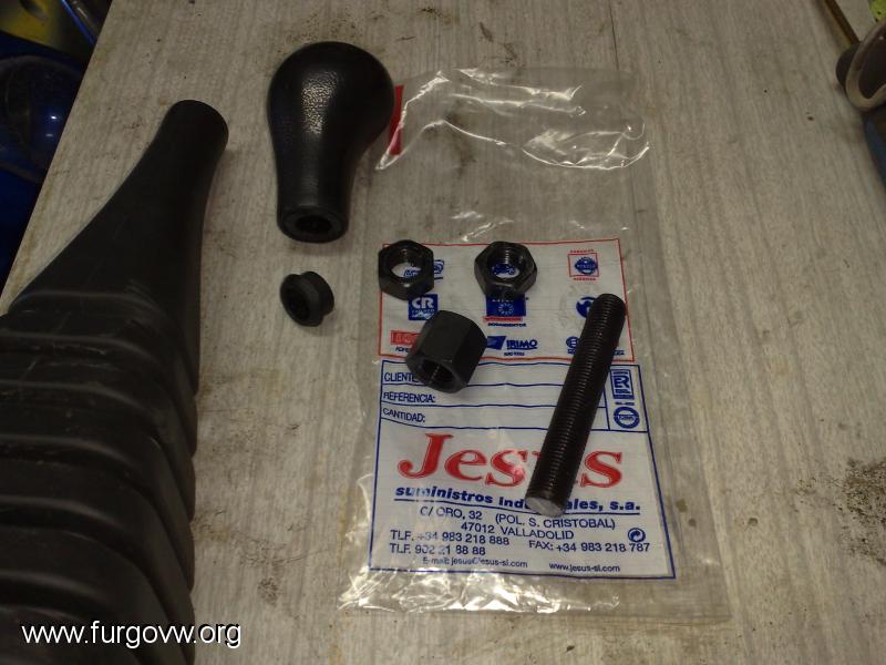

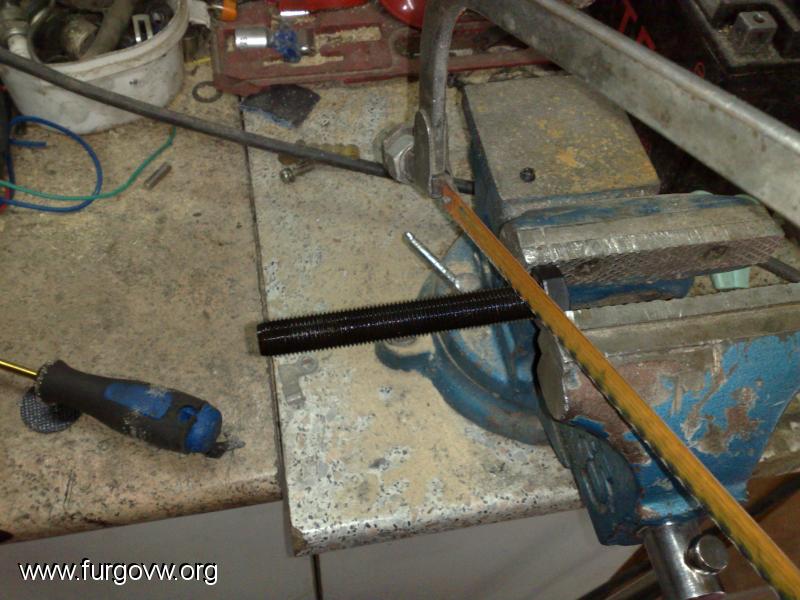

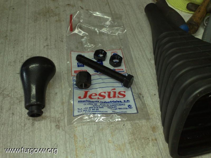

Necesitamos:
- Un tornillo del mismo paso q la palanca, (q rosque en el pomo) de 10cm de largo.
- Una tuerca del mismo paso de 2cm de largo.
- Dos tuercas del mismo paso, normales, o lo mas estrechas posible (para hacer de contratuercas).

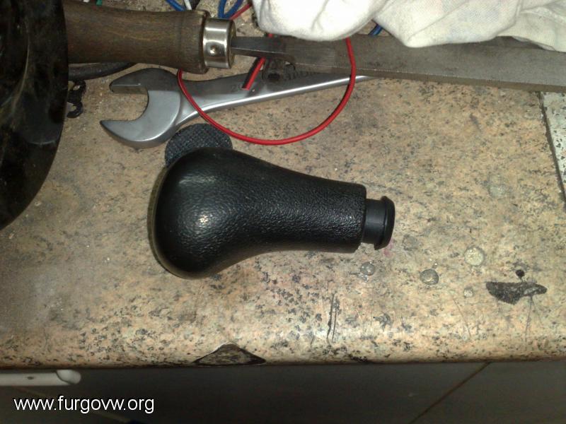

Cortamos la cabeza del tornillo
y la parte de abajo del pomo (donde engancha en fuelle)
Bien...

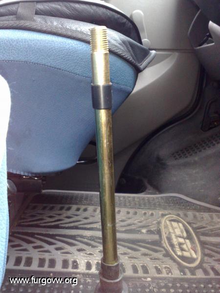

Ahora metemos el casquillo del pomo, en el fuelle (como enganchaba originalmente)
esto nos serbira de casquillo para q el fuelle no baile.
en la palanca hacemos un tope de cinta aislante, para q el fuelle no baje de ahí.
intentar q el final del fuelle quede al ras de la rosca, para q despues quede pegado a las tuercas...
(No tensar ni estirar mucho el fuelle, ya que tirara de la palanca hacia abajo, y accionara el mecanismo de marcha atrás!!
y dara problemas al meter las marchas, como descubriremos mas adelante...)

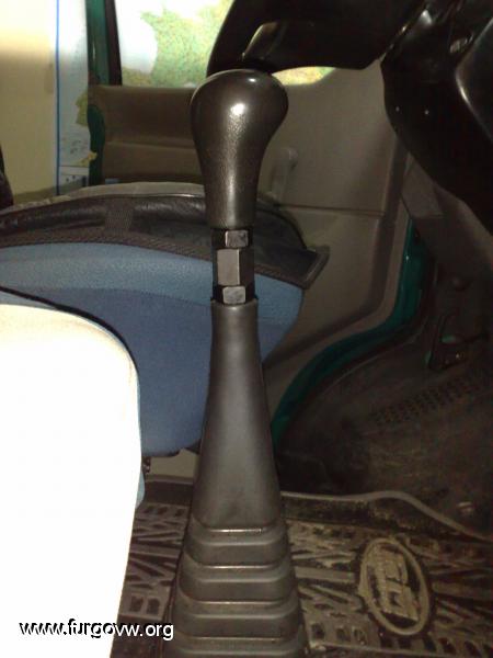

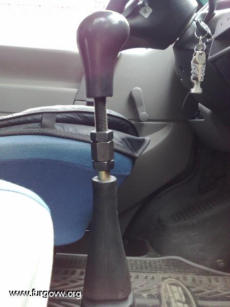

lo montamos como se ve en la foto...
apretamos las contratuercas...
y a probar...  (ajustar la altura al gusto)
asi de larga, parece q llebas una T2  ;D

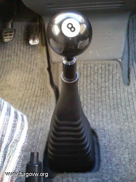

la parte de rosca q se ve, se puede disimular cubriendolo con un cacho de maguera,
con cinta termoretractil, cinta aislante, etc...
Yo al final e rematado el fuelle, subiéndolo hasta las tuercas...
y he cortado el tornillo hasta q el pomo apoyaba en las tuercas.
He ganado +o- 5cm de altura, (la comodidad es superior...)
el remate queda bastante disimulado, (ya pondré fotos del final ajustado)
y además, el peso de las tuercas genera un efecto palanca, q facilita muchísimo la entrada de las marchas.

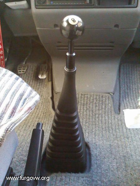

aqui esta la foto del remate... ;D
q ayer no me dio tiempo ha hacerla,
he pensado q se podrian buscar unas tuercas manuales, (de las redondas q se aprietan con la mano)
y podria qedar mejor...
pero yo soy mecanico, y me mola el acabado de las exagonales  ;D

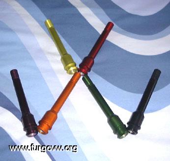

Y si no, por un poquito más de pasta (20€), podeis comprar un alargador de estos:
A una tienda de estas inglesas. Yo le he comprao cosas alguna vez, y sin problemas...
ENLACE A LA TIENDA DE EBAY
;D
manson
a eso me refería yo con lo de no gastarme 15€ :P
y despues de probar mi invento, la primera vez,
y despues ajustado...
ese adaptador seria muyyyy alto

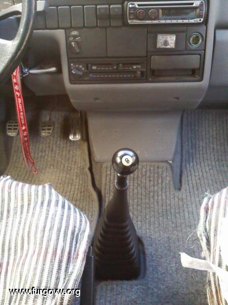

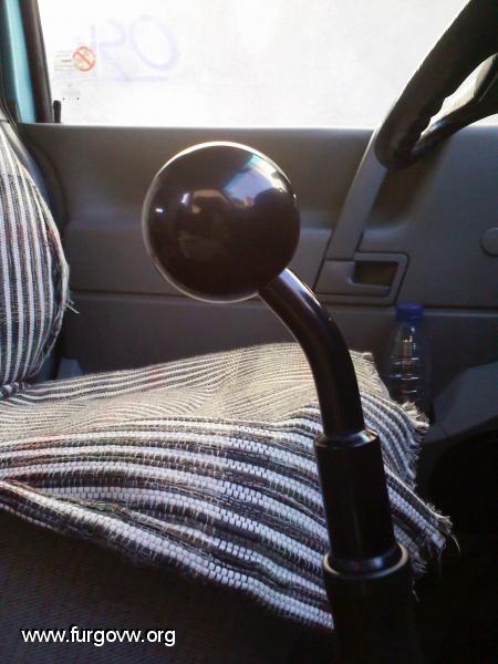

Yo me decidí por visitar la tienda de http://stores.shop.ebay.es/Epsilon-Alpha-Gifts__W0QQ_armrsZ1 en ebay, y acabé comprando el elevador, y una bola 8 para cambiarlo por el pomo.
Así es como ha quedado. Debo decir que el servicio de la tienda de ebay ha sido excelente y muy rápido... y yo estoy encantado con mi nueva palanca de cambio!

Pero endereza la bola Hombre!!!!!!!
Ponla recta que queda mejor!!!!
Yo le quité el embellecedor y le puse uno chiquitin de imitacion cuero que deja ver la palanca, queda de vicio... entre la bola, y la palanca... muy Hot Rod ;D
notanartist
Cita de: iñigo_ en Marzo 04, 2010, 11:40:24 am
Jajaja!
La bola ya está enderezada, cuando hice las fotos me estaba meando y no pensaba con claridad!
Yo pensé en ponerle un embellecedor pequeño (imagino que como el que has utilizado tu), y un muelle alrededor de la palanca de cambio, pintado de negro mate... macarra hot rod estilo Mad Max... pero de momento se queda así.
