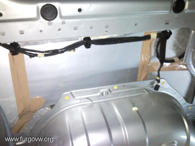

-Desmontar paneles, techo y antiguas instalaciones electricas para aislar y pasar tubos corrugados para cableado nuevo. Hecho

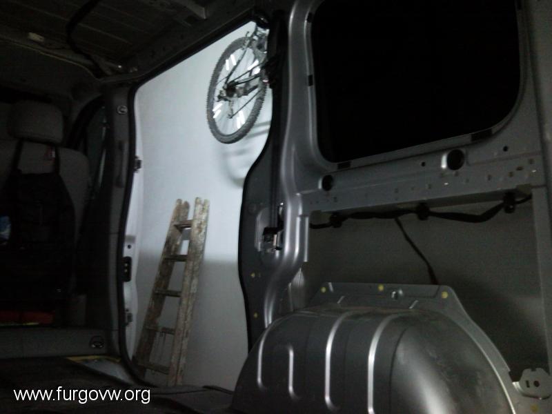

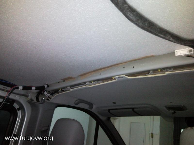

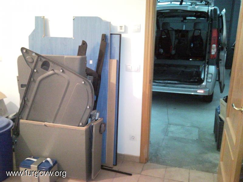

Desmontando todo
Esto es lo que va saliendo

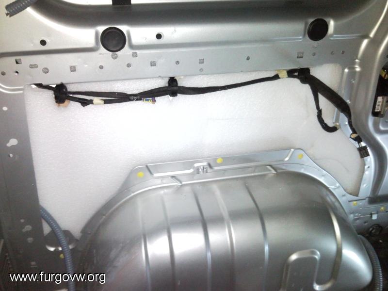

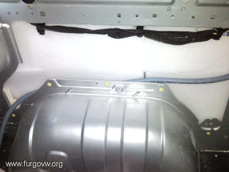

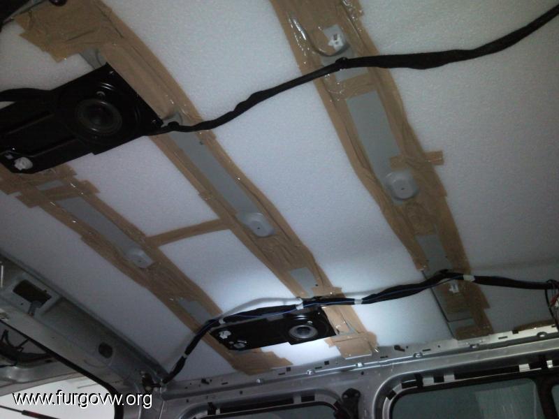

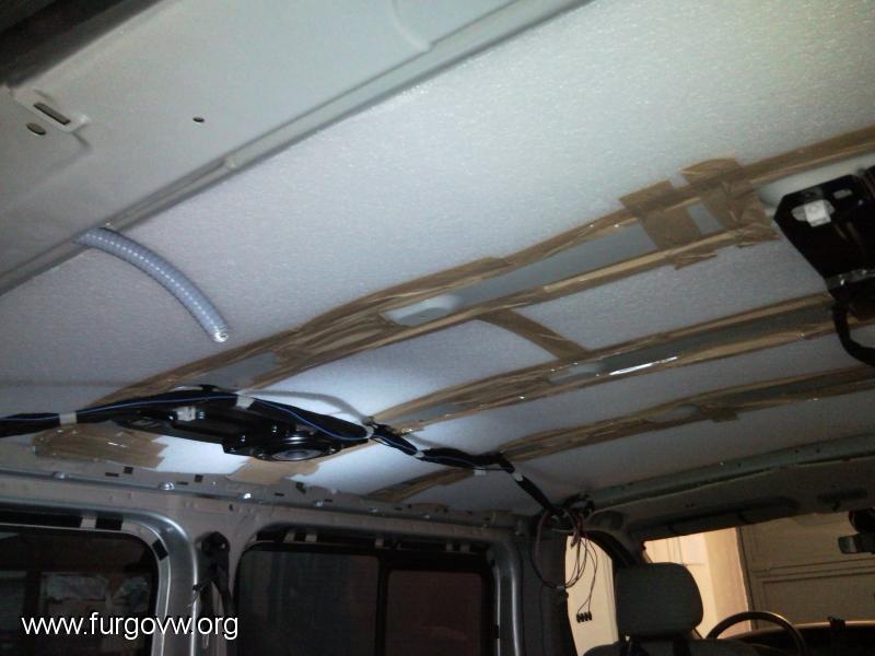

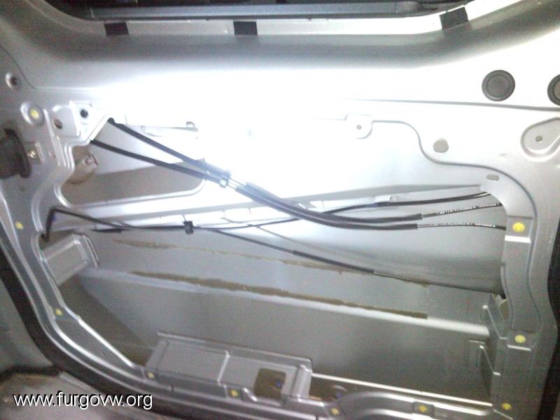

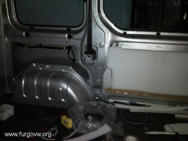

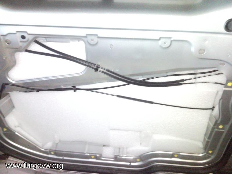

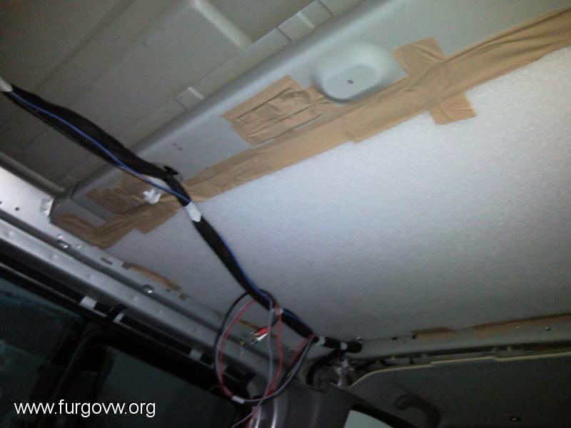

Aislando con una placa de aislante de vivienda que me dio un compi del curro y con una plancha de stratocell (espuma de polietileno) por encima para rellenar del todo los huecos.
Al principio use precinto para sujetar la plancha pero ademas de cutre me imagino que se despegaria en poco tiempo. Ahora esta con una cinta autoadesiva y antihumedad y la he pegado por todas las partes metalicas y tamando los agujeros.
Ya he montado los tapizados del techo y me falta de terminar la puerta corredera que como tiene tanto sitio dentro, quiero aprovechar para hacerme algun tipo de guantera (ya se me ira ocurriendo algo)
Llevo unos dias griposillo asi que esta un poco parado el tema pero ya seguire actualizando con fotos.

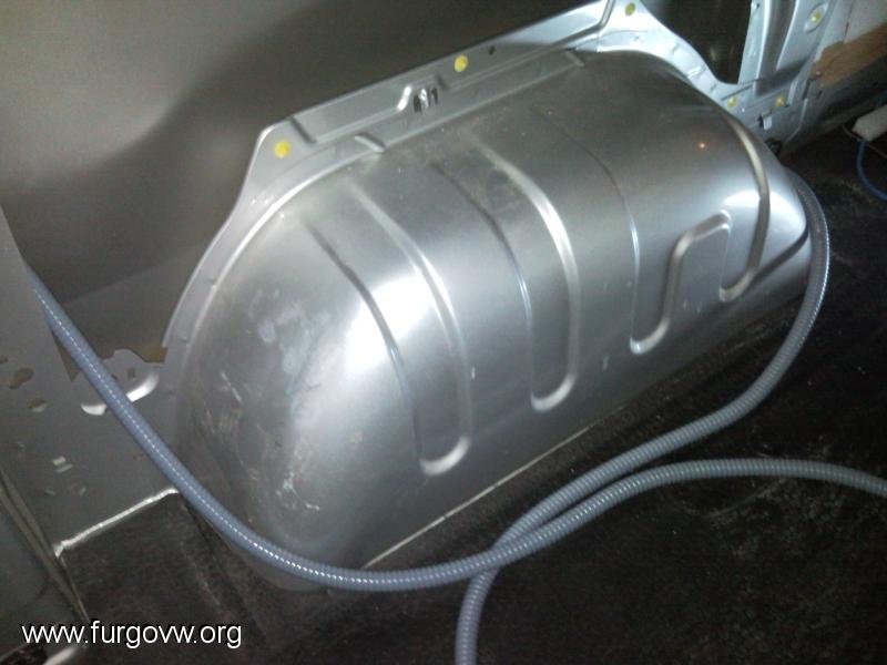

El tubo gris que se ve es de agua o para pasar cables?
gaizkota
txemoki
Cita de: ikerlanz en Febrero 25, 2010, 17:40:34 pm
Ahí ahí! Dandole caña compañero!
Es de cables. Es como el negro normal, pero lleva refuerzo metalico por dentro y no se aplasta en ningun rincon, asi no tendre problemas para pasar cables con la guia... (no se si sera mejor o peor, pero es el que me salia gratis  ;) )

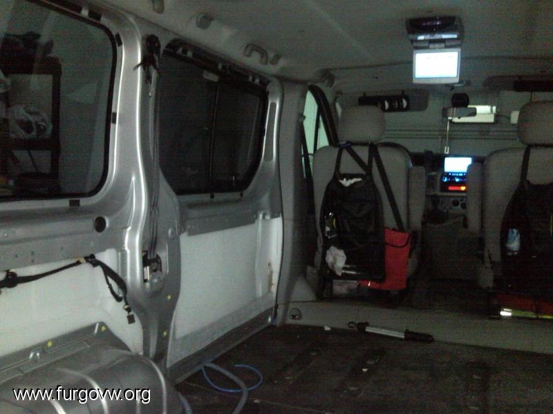

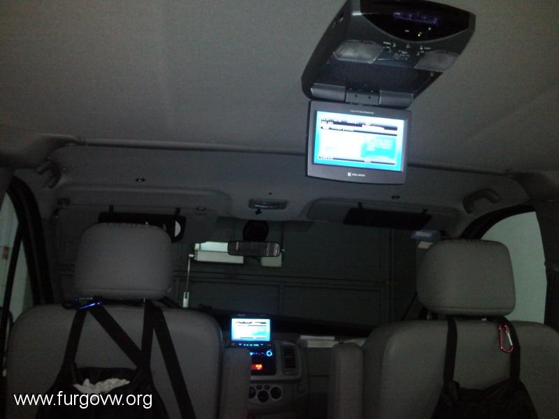

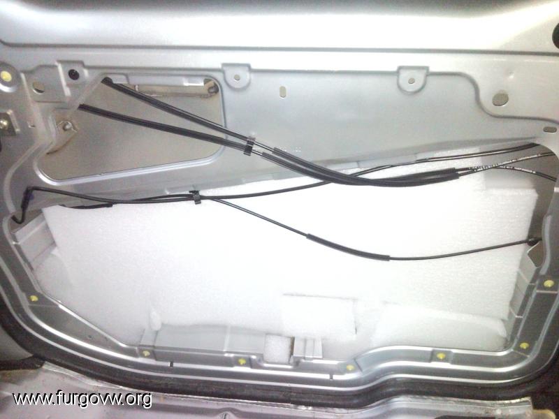

Bueno pues ya estamos otra vez aqui. He tenido un par de ratos y he aprovechado para terminar con el aislamiento, montar el dvd del techo y hacer una especie de guantera en la puerta corredera. Mañana hare la plantilla del suelo. No es gran cosa pero pongo unas fotillos.
El dvd trasero y comprobando que todos los cables estaban bien.

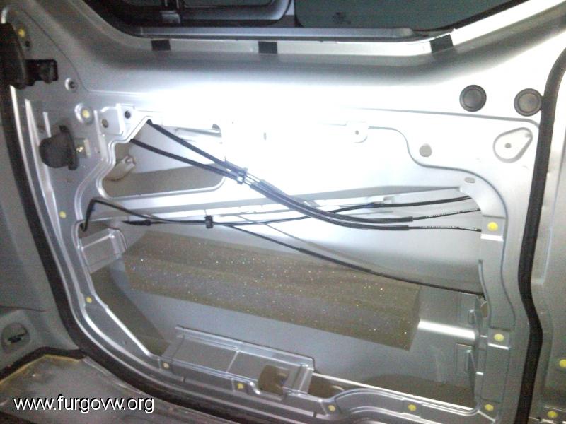

He quitado la esponja para trabajar mejor y tener mas sitio para la guantera
Rellenando con cuidado de no entorpecer el funcionamiento de las sirgas ni cableado.

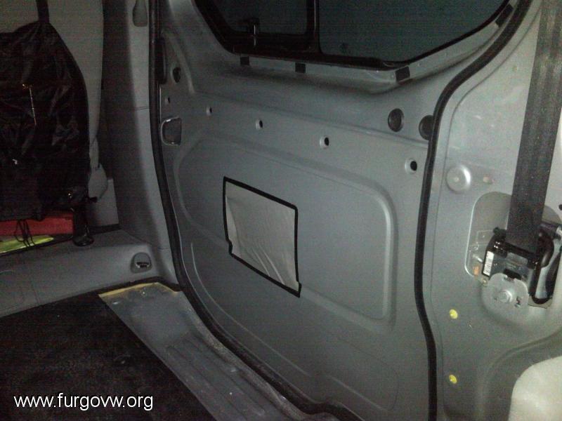

:o

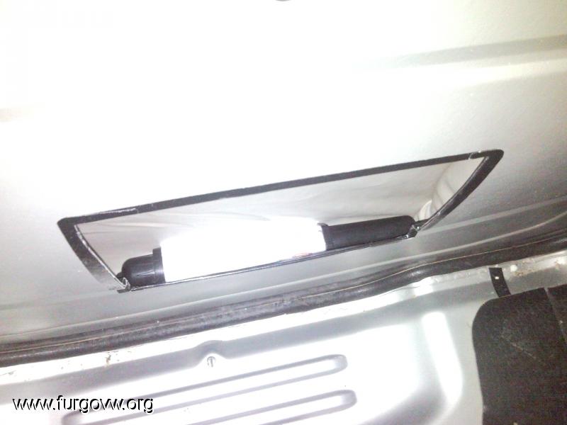

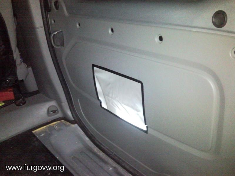

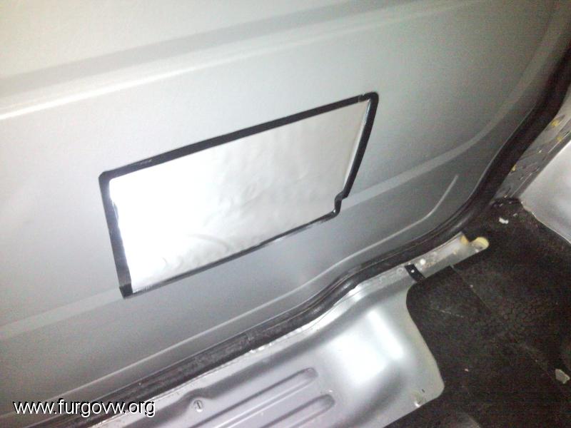

Despues de romper 3 cuchillas, al final he terminado cogiendo la caladora para agujerear el panel de la puerta.
Antes de poner el panel he cogido tela de tapiceria y he forrado todo lo que iba a ser la zona de la guantera. La parte de abajo de la tela la he vuelto hacia el panel para que no se pudiera caer nada por ningun rincon y en los laterales he metido aislante forrado con la misma tela para limitar el espacio a los lados. Un poco "chapu" pero me vale.
He metido la portatil de leds encendida pa que se viera un poco mejor y para el tamaño, pero no se aprecia muy bien.
La idea era usar el mismo recorte como puerta con una bisagra y un cierre pero al final lo he dejado asi que me parece mas practico.

Hola txemoki, tiene buena pinta lo que estas haciendo...!! Yo tengo mi Primastar en proyecto también y he cogido una idea tuya, la guantera en la puerta corredera!! Si es que este foro tiene innumerables buenas ideas jejeje  .meparto una pregunta, el techo te costó mucho trabajo quitarlo y volver a ponerlo?? yo lo tendré que quitar en breve para instalar las luces en el techo.

Buenas. Me alegro de que algo te sirva de idea. Hubiera hecho la guantera hacia fuera pero el espacio que queda al abrir la puerta es tan pequeño que si queria guantera no tenia otra opcion que ser hacia dentro del panel. Le he puesto cinta americana negra en los bordes hasta que encuentre una goma o moldura adecuada.
Lo del techo, lo que mas cuesta es desmontar todos los tiradores. Lo hice con 2 destornilladores finitos tirando de los dos lados a la vez hasta que sale la pieza pequeña rectangular. Una vez que sacas las piezas rectangulares hasta que hacen tope, mueves los agarraderos y salen bastante facil. El resto del techo no hay problema. Cuando lo tengas todo suelto, el techo por la parte de arrriba lleva un conector electrico que hay que soltar para terminar de sacarlo.
Lo hice todo yo solo con la ayuda de un palo telescopico pa que no me cayera el techo de golpe.

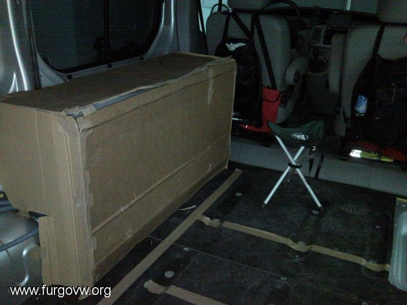

txemoki
Buenas.

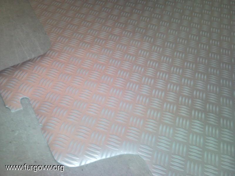

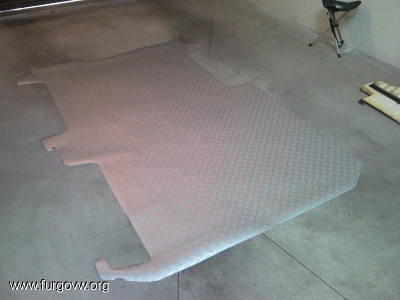

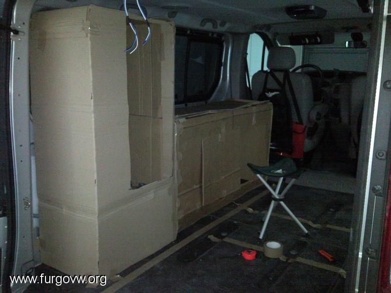

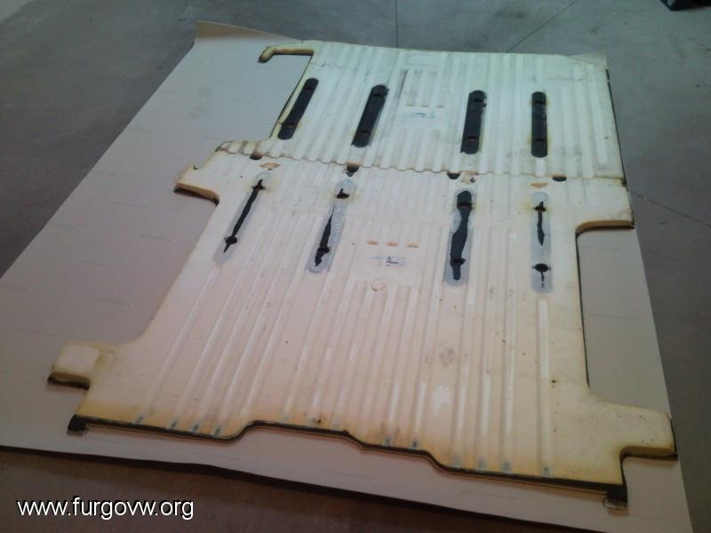

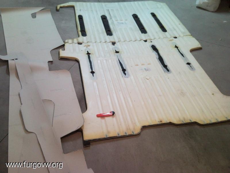

He sacado el suelo de la furgo y lo he plantado encima del vinilo que compre en el Leroy para hacer la plantilla y recortarlo.
Asi me servira de plantilla tambien para la madera del suelo que ira debajo.

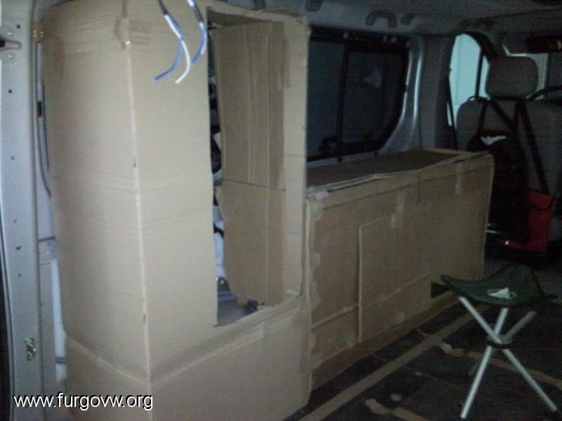

Y asi es como iran los muebles. Calculando a tamaño real las cosas que tenian que ir en el mueble (nevera, bateria, fregadero, persiana del ikea).
Falta ajustar bien los cortes cuando tenga montados los paneles.
