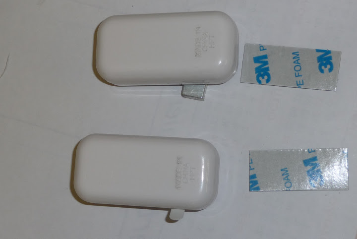

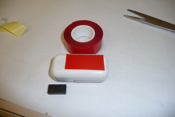

Estas pequeñas luces tienen un punto débil, y es que el autoadhesivo que llevan de serie no es muy eficaz, así que opto por arrancarlo del todo, limpiando con disolvente la superficie donde iba pegado y sustituyéndolo por un auto adhesivo de dos caras de los buenos, el 3M o este rojo que es de la casa Ceys

El adhesivo rojo  es el de la Ceis, algo carillo, 6,00€  pero aguanta el calor de la furgo cerrada al sol del verano, comprobado
Foto  9
Se levanta la cinta protectora roja y tienen un poder de adhesión que no te permite rectificar si te equivocas, habría que cortarlo con un cutter
Foto  10
Aquí están las luces antes de sacarles el precinto que aísla las pilas de un funcionamiento accidental en su transporte y embalaje
Foto  11
Con sus imanes de accionamiento a su izquierda
Foto  12
