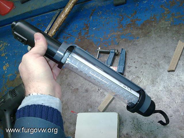

Pues se me ocurrió que en vez de tener ese trasto rondando por los armarios de fijarla en el techo y poderla utilizar también como un aplique adicional a la vez que restamos un trasto en los armarios y en caso de necesitarla para el exterior, siempre encontrarla en su mismo sitio y muy a mano poderla sacar al exterior haciéndole un soporte con mi amigo el PVC .
Esta es la linterna, habiendo recortado con una caladora un trozo de plancha en PVC de 2 mm., es esa pieza gris que veis junto a ella en forma de "H"
Foto  1
La pieza de PVC sola antes de darle calor para curvar sus extremos.

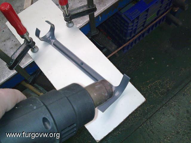

Foto  2
Aplicándole calor con un decapador térmico en sus extremos, conseguimos tener esos extremos blandos como el papel.

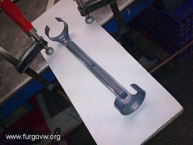

Foto  3
Como molde utilizando cualquier cilindro con un diámetro algo inferior al de la linterna, le damos forma cilíndrica a esas patas a modo de pinza.

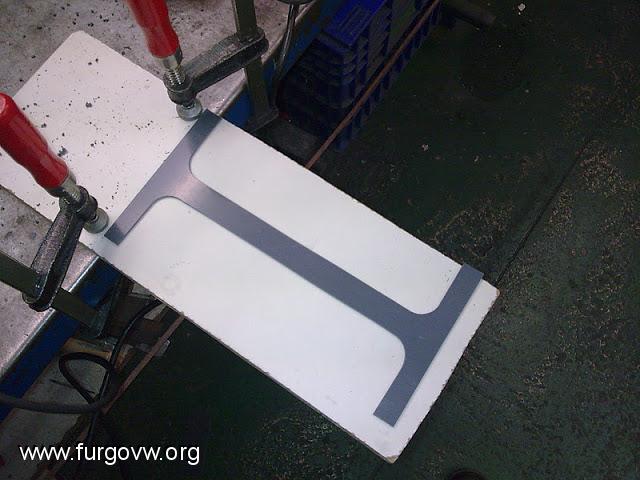

Foto  4
En su parte plana le pegamos un trozo de barra cuadrada de PVC de un cm. de lado que nos dará rigidez al soporte y nos alejará la linterna de la pared, para que los dos aros hexagonales que lleva no impidan el correcto anclaje.

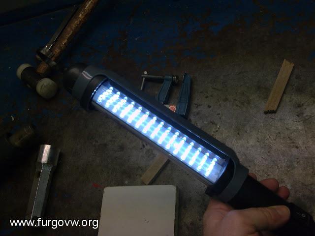

Foto  5
Así es como queda el soporte pinzado en la linterna.

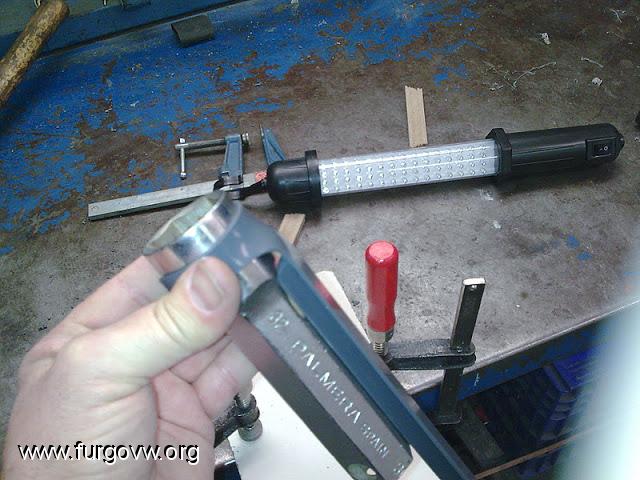

Foto  6
Igual pero con la linterna encendida.

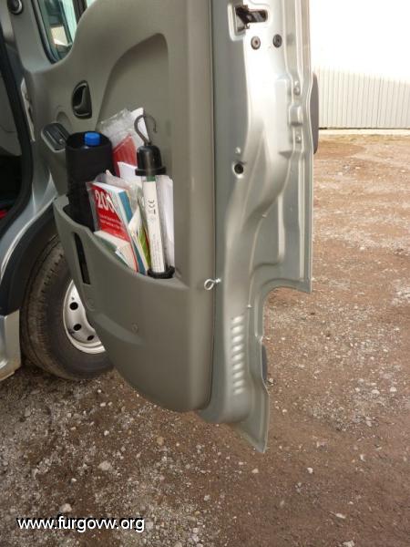

Esto me recuerda algo que lei una vez en internet o en un correo de esos chorras que te pasan.
Hablaba de los millones y años que gastaron los Americanos para desarrollar un boli que escribiese en el espacio, boca arriba, boca abajo, con frio, ingravidad... etc..   Luego decia que los Rusos usaron un lapicero  .meparto .meparto
Ya se que no es lo mismo... pero es que la llevo ahi hace 2 años y no se cae, no se mueve, la tengo a mano, no tengo que entrar en la furgo para cogerla.. eso si, para recargarla hay que sacarla y enchufarla a una de las 4 tomas de 12v que tengo en la furgo..
Que conste que yo tambien empleo un monton de tiempo a veces en cosas que mucha gente no entiende o soluciona de una manera más cutre y menos practica... Eso si, el brico, como siempre, muy currado

no, si ya te entiendo, yo también la llevaba muy a mano como tu Furgokike, pero sólo la utilizaba como lo que es, una linterna, y ahora a demás de ese lógico uso, también la utilizo como aplique, que curiosamente esa ubicación me va de perillas para iluminar el interior de la nevera cuando la abro, si bien ya dispone de una bombilla interior, le viene muy bien esa iluminación adicional

No creo que salga muy a cuenta este brico si te tienes que comprar una llave de tubo Palmera del 32 para darle forma al soporte de pvc .meparto
