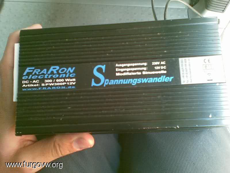

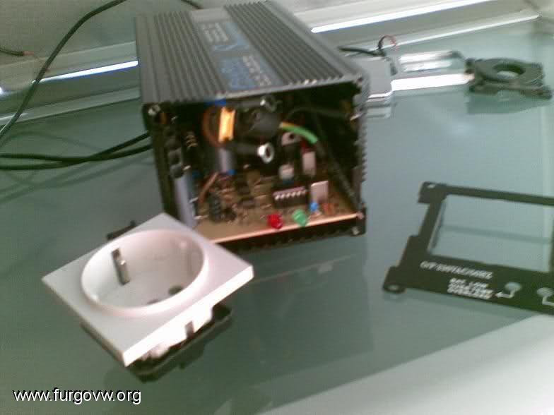

ahí van unas fotos del convertidor:
es de 300w suficiente para enchufar el portatil, cargadores y poco mas.

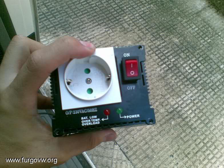

lo desmonto para colocar la toma de enchufe y el interruptor en el mueble.

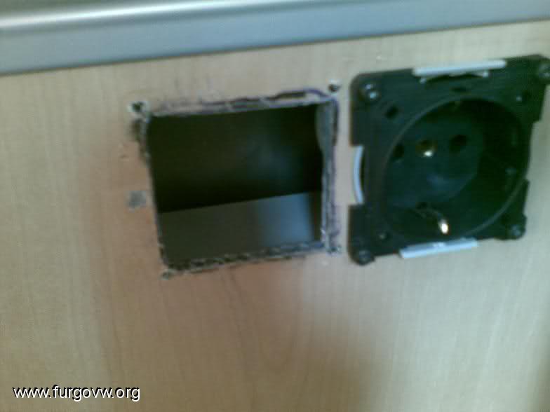

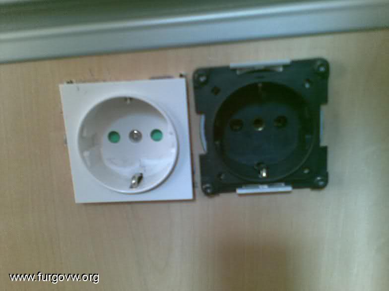

bueno pues con cuidado, desmonto el marco de las tomas, y suelto unos tornillitos de la toma que voy a desmontar. luego con una lima hago el agujero un poco mas grande para poder colocar la toma de enchufe desmontada del convertidor.

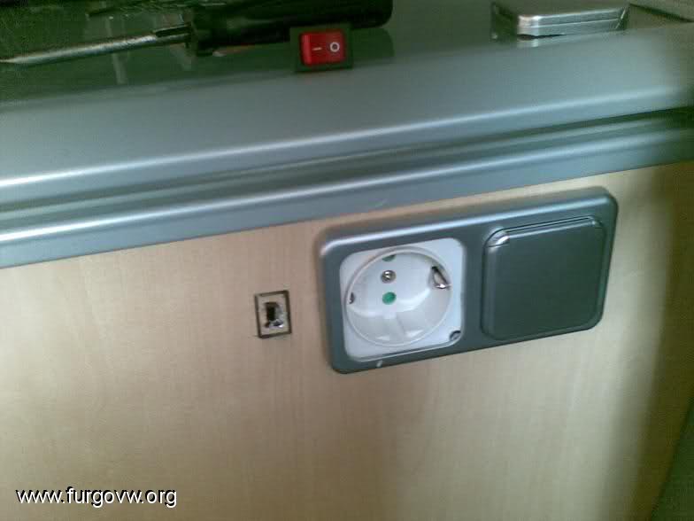

mediante unos tornillitos lo atornillo al mueble

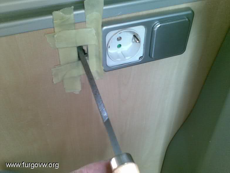

bueno en esta foto ya he colocado el marco y he hecho un agujero para colocar el interruptor, con una lima hago el agujero un poco mas grande hasta que entre el interruptor.
y ya le coloco la tapa y ya estaría montado.

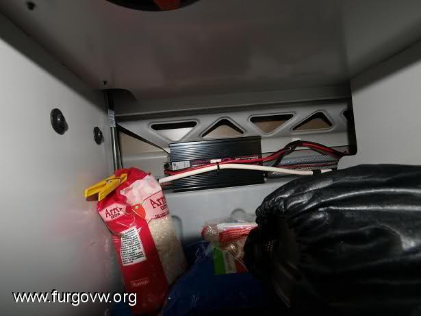

y ahora unas fotos de donde he colocado el convertidor.

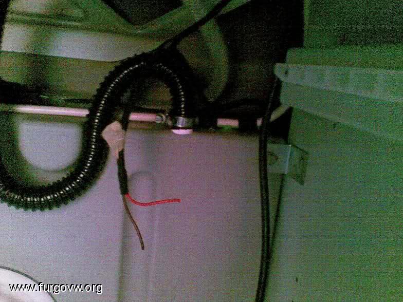

he utilizado los cables de la toma que he desmontado para unirlo mediante regletas al convertidor
y ahí quedaría colocado encima del deposito de aguas grises, pegado mediante cinta de doble cara.

por donde pasate el cable? supongo que vas a buscar la 2º bateria que esta debajo del asiento del piloto? si pudieras sacar unas fotos mas yo tb lo quiero hacer igual pero la sección de cable que sale en estas fotos es muy pequeña, a ver si alguien sabe por donde pasar los dos cables sin dañar el mueble y sion disminuir la sección,
gracias!!
.malabares
Jordi_X
mmm... en este brico creo que hay un grave problema que se ha utilizado el mismo cablede la toma alemana para el convertidor y esa sección es muy pequeña, me equivoco? creo que la sección de la bateria al convertidor tendria que ser mas grande.. alguien me puede decir si es correcto esto que digo esque yo lo quiero hacer igual pero creo que deberia aumentar la sección del cable que va del convertidor a la bateria porque este es de una seccion pequeña.
saludos!
.malabares
ekavan
buenas! el cable que he utilizado es el de la toma alemana y si es un poco mas fino que el que lleva el convertidor. y ahora que lo dices igual si que debería cambiarlo ya que en su día no le di bastante importancia al grosor del cable. haber que opinan los demás. un saludo

Mikel_24
No es por joder, pero, al menos en la T4, el fusible de la toma de mechero trasera es de 7,5A. El de la toma de mechero del salpicadero es de 15.
Tu convertidor proporciona 300W en régimen estacionario pero hasta el doble (600W) de pico durante unos minutos (es lo habitual en estos cacharros). Incluso en régimen estacionario, 300W te tiran 25A de la batería... Incluso si el fusible que va a esa toma fuera como el del salpicadero (15A), seguiría siendo escaso. Y lógicamente, si el fusible se queda corto, los cableados también.
Resumiendo, que el brico está muy elegante pero que te toca desmontar el mueble y tirar un cable de 10mm de sección desde el positivo del inversor hasta el positivo de la batería secundaria, intercalando, eso si, un portafusibles MAXI (o MIDI o lo que te salga del muñeco) de, por lo menos, 30A.

pusites mal el enchufe! no esta en horizontal como el negro original!
;D ;D .nono
