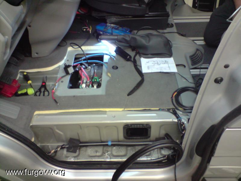

No tengo fotos de la instalación de la betería, pero esta va instalada en los bajos, delante de la rueda trasera izquierda.

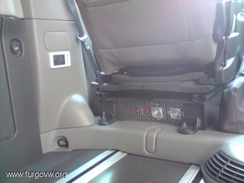

Lo primero que debemos hacer, para colocar el inversor debajo del asiento del piloto, es retirar dicho asiento.
Lo que es el asiento en sí, esta dividido en 2 partes, la plataforma y el asiento. Para retirar el asiento necesitamos desacoplar el cinturón de seguridad, con una llave inglesa. Seguidamente aflojar los 6 tornillos torx40 y desplazarlo para poder desenchufar los cables que hay debajo.
Despues ya podemos aflojar los 4 tornillos torx50 de la base y retirarla.
Tambien deberiamos retirar el escalón, aflojando los 4 tornillos torx10 que trae, es muy sencillo.
Nos quedaría una cosa así:
Despues de haver retirado la plataforma del asiento, ya podemos trabajar más comodos debajo de esta.

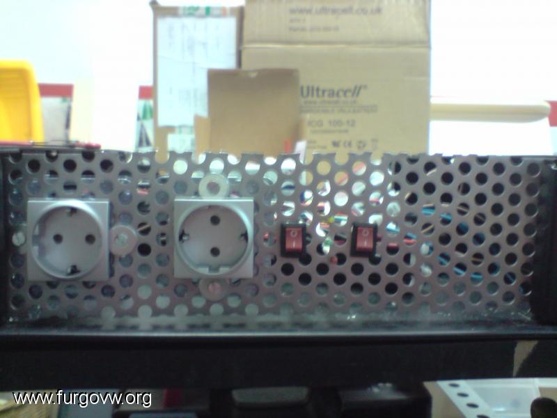

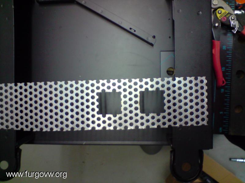

Medimos el hueco que nos queda de la parte trasera de la plataforma, tanto de alto como de ancho y procedemos a cortar la chapa de acero perforada. Tambien realizaremos los cortes pertinentes para ubicar los enchufes, los interruptores y las luces de control.

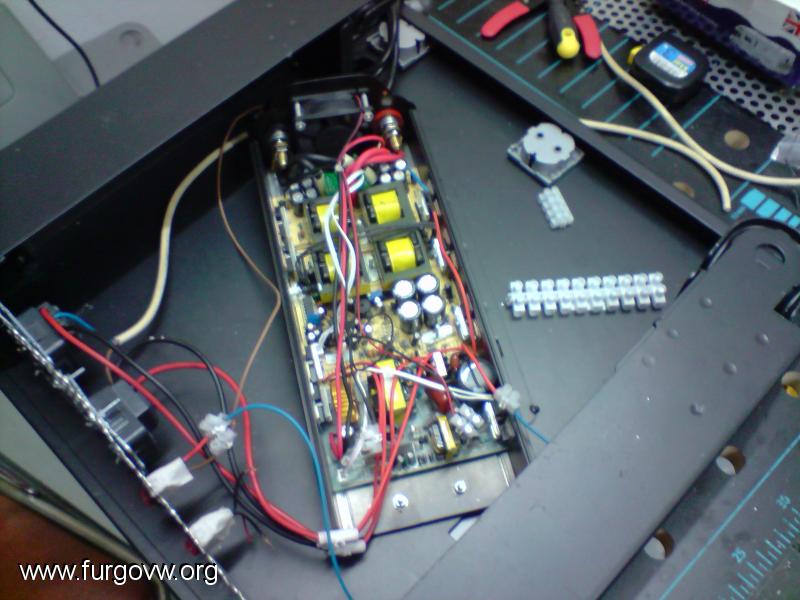

Realizamos unos agujeros al inversor/cargador y posteriormente lo planteamos bajo la plataforma, marcamos dichos agujeros en ella y lo sujetamos todo con unos tornillos y turecas de 4mm.
Una vez conectados todos los cables, interruptores y luces de control, ya tenemos la plataforma lista para ser colocada en su sitio.

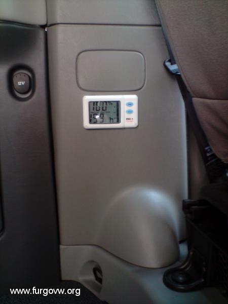

El sitio que e elegido para su colocación, es en la columna izquierda, detras del asiento del conductor, en la parte baja.
Retiramos los enbellecedores de la columna, que són 2 partes, retiramos la parte superior y despues la inferior, con cuidado de no romper las grapas, hay que hacer un poco de fuerza, pero no pasarse, al final salen.

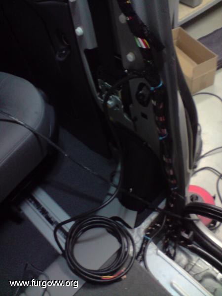

Cuando tenemos los enbellecedores fuera, nos disponemos a pasar el cableado del BM-1, pasandolo y amarrandolo por la trama de cables que ya dispone el vehiculo, siguien su recorrido hacia el escalón y despues hacia la caja de la batería por debajo de la moqueta.

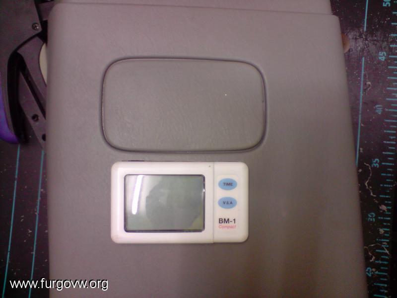

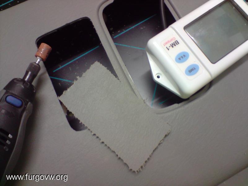

Una vez tenemos el cableado listo, procedemos a ubicar la pantalla del BM-1, en este caso en la parte inferior del enbellecedor de la columna.
Marcamos el contorno del BM-1 en el enbellecedor.
Con un poco de maña y cuidado, realizamos unos pequeños taladros por la parte interior del dibujo que hemos realizado, despues con una lija pequeña vamos lijando el contorno hasta que el BM-1 nos encaje a la perfección, realizando un poco de presión entra muy justo y no hace falta ni pegarlo ni atornillarlo.

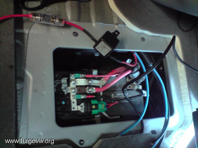

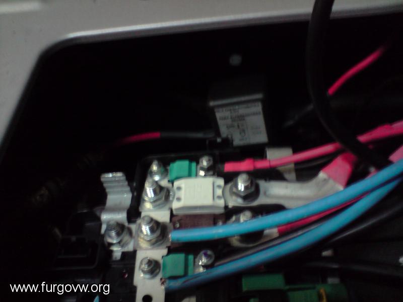

Acabamos de conectar todos los cables como dice en el manual del BM-1, y procedemos a acabar la instalación conectando el relé automatico Nagares E-772 y recolocandolo todo en su lugar.
Este es el resultado final:

Sacar los interruptores fuera es sencillo, solo tienes que desmontar la parte frontal, donde están los interruptores, darles algo más de cable por si no llegan donde quieres y ya está.
Hay dos interruptores, unos es para activar el inversor y el otro para activar el cargador.

D primera me surge la del fusible aereo y el portafusible,es lo que se ve en la foto  del e-772.?para que sirve?
Muchas gracias de verdad!!!

No el E-772 es el relé automatico, es el que separa las baterías cuando el motor esta parado.
El fusible y el portafusible es lo que va a continuación, siguien el cable rojo.

Las 2 bases de enchufe las compre el el LM, las compre sin el embellecedor, así salían más baratas.
No le e colocado ningun fusible a ningun enchufe, puesto que, en teoria, el inversor ya tiene su dispoditibo anticortocircuito.
La betería la e puesto justo donde tu dices y el cableado lo e pasado por todos los bajos hacia la caja de la batería principal, por los huecos que hay.
