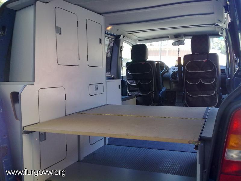

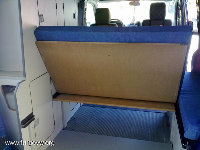

*Posicion plegada: las maderas que hacen de somier son provisionales, actualmente estan hechas de DM un material que es muy pesado, las hare finalmente de contrachapado de abedul. Se desmontan facilmente basta con extraerlas de su guia y van unidas con una bisagra de libro. Debajo se ve la 3ª tabla que sirve para dar la largura necesaria para los pies, es extraible y lleva patas plegables.

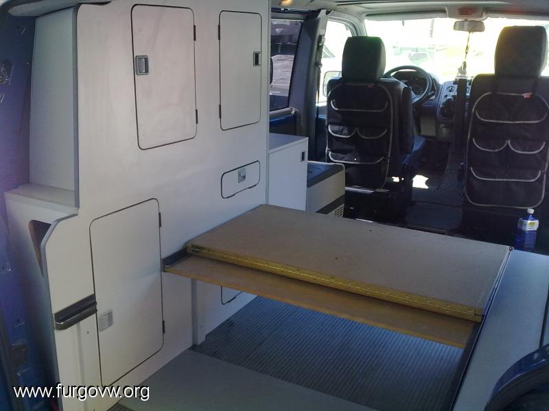

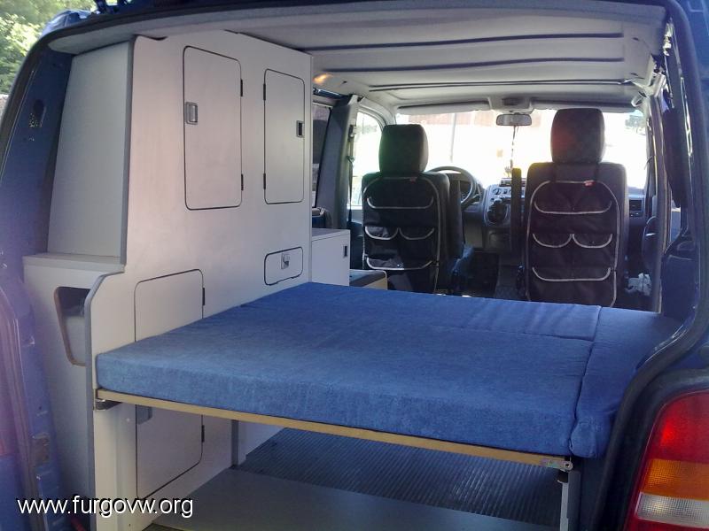

*Posicion desplegada: Lo de la derecha es un arcon de puerta abatible. la puerta de atras a la izq da acceso al deposito de agua de la ducha y aunque en esta posicion no es accesible bastara con abatir hacia arriba el somier para poder abrir. No necesitamos abrir mucho esta puerta solo para sacar la garrafa la cual se puede llenar con manguera por la puerta por donde sacamos la alcachofa de la ducha. Arriba fabricare un bolsillero para jabones, cepillos dentales, espejo etc...

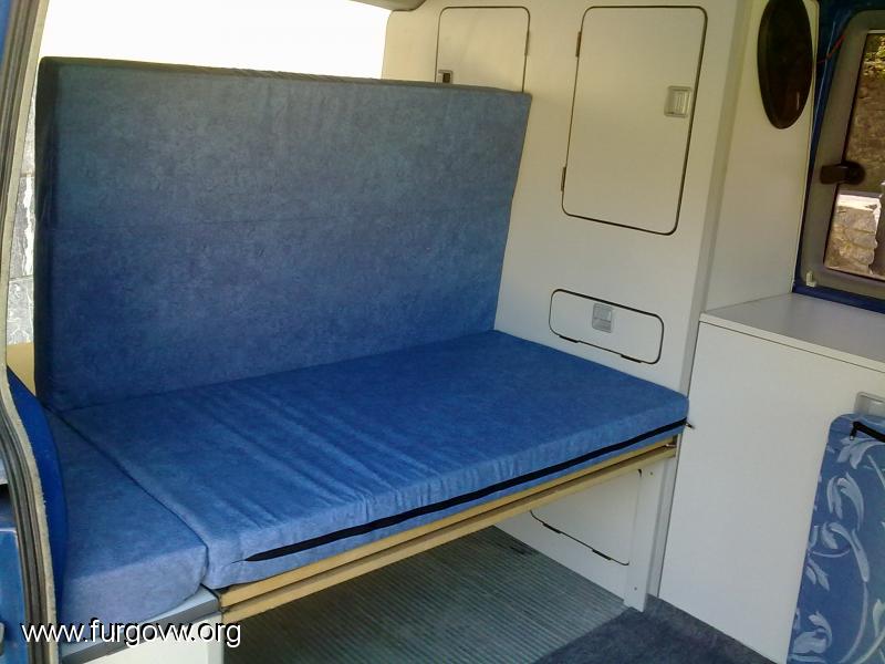

*Posicion viaje: Los colchones son de 8 cms de grosor y van en 4 partes ahora vereis para que

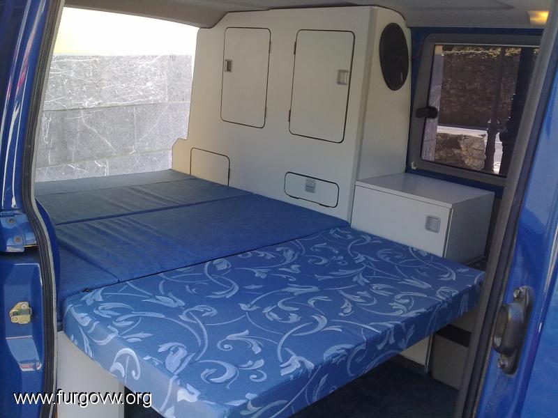

*Posicion para dormir: extraemos la tercera tabla y colocamos encima en colchon, este sera de 10 cms de grosor para empatar en altura con los otros, debera tener patas.
*Posicion sillon interior: bastara con abatir la tabla trasera y fijarla mediante un cerojo o similar, lo tengo que poner. debajo podeis ver el extraible.

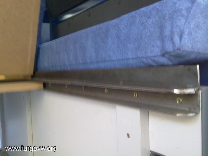

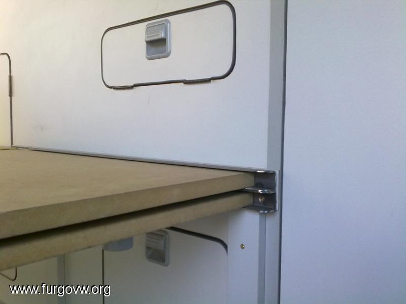

*detalle de las guias que me farique

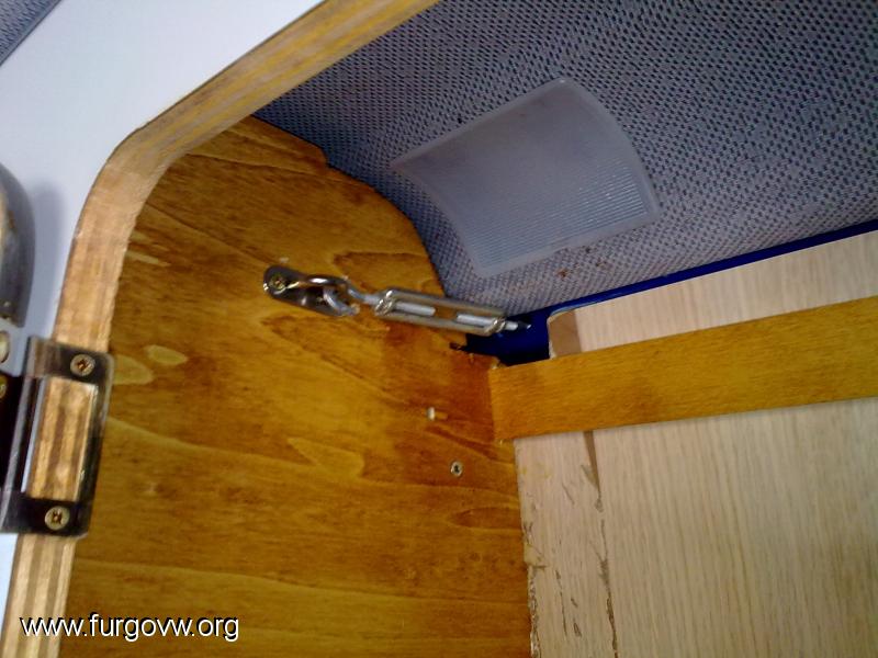

*Fijcion: los muebles estan fijados con estos tensores que encontre en leroy merlin (sacado de una idea de furgomania). El mueble no esta tirafondeado a la chapa. para desmontar el armario no necesito herramineta alguna, bastara girar con la mano y podre sacar todo el modulo que es de 1 sola pieza. llevo 3 tensores de estos insertados en los agujeros de la chapa

Parece fácil y rápido. El mueble lo has cogido con los tensores, pero los tensores cómo están cogidos a la chapa. ¿Remaches roscados? Saludos.
stoy mirando ideas para camperizar la mia de forma fácil y rápida, además llevo 2 perros.
txavito
mi furgoneta al no tener tapizadas las paredes se ve chapa, la cual tiene agujeros y ahi he metido el gancho del tensor y no se sale. si te fijas bien en la foto creo que lo podras ver o entender
10cocos
Si me he fiajado: La mia al ser mixta (pasajeros) viene toda con guarnecido, pensaba que se lo habías quitado.

Como mantienes el respaldo cuando lo haces sofa??la ultima tabla para la cama, la sujetas con patas??? pon fotillo de eso que yo mañana cojo mi vito y empiezo la camperizacion, y necesito detalles jejejej
txavito
Cita de: Jotass en Mayo 24, 2010, 20:20:14 pm
El respaldo lo fijare con un pestillo de esos que se suelen poner en las puertas, pondre el pestillo en la tabla/respaldo y haciendo un agujero en el mueble e insertando el pestillo.
La tabla extraible de momento lleva 2 patas desmontables pero mi idea es fabricar unas patas abatibles tipo mesa camping

el modulo mejor se saca entre 2 por el volumen, pero.... por peso, uno lo moveria bien pues esta hecho en contrachapado de chopo que es super ligero. El modulo bajo es otra pieza. Me falta un mueble por hacer bajo la nevera y luego quedara todo en linea haciendo encimera.
No he homologado nada, es un furgon mixto y se supone que llevo "cargados" los muebles pues no van atornillados, cuando pase la itv quitare los tensores y los muebles iran sueltos. Esa es mi trampa
