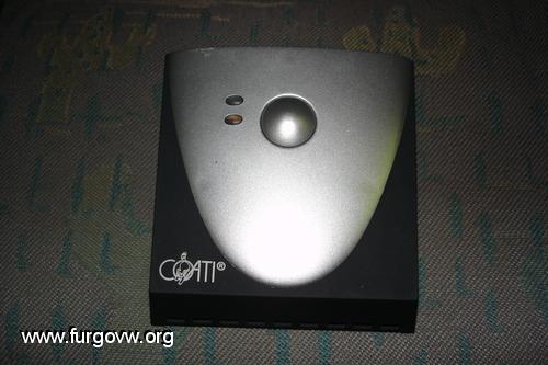

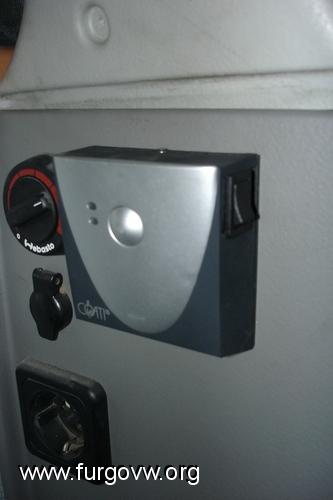

Aqui se puede ver el receptor atornillado en la zona de cacharros electricos que hay tras el asiento del conductor (el mando giratorio original tambien esta, a la izquierda en la foto):

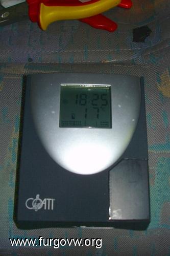

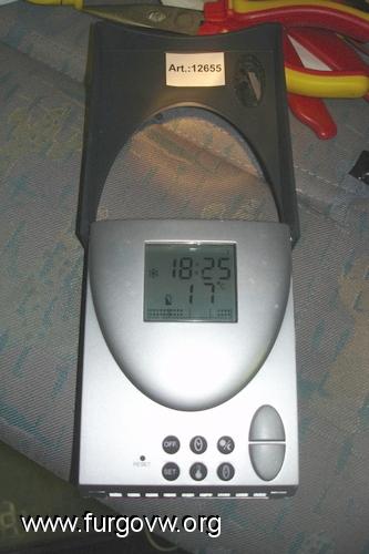

Y esta es la sonda que se comunica con el aparato de control:
(Cerrada, se puede ver la hora y la temperatura actual en la furgo, el parche de la esquina inferior derecha de la sonda tapa los botones de control de temperatura para evitar que la cria se ponga a jugar con ellos  facilmente)
(Y abierta la cubierta protectora, con la botonera de gestion de temperatura, programacion, etc)

Aqui vemos el receptro enterito:
Abrimos la tapa, que va con un solo tornillo, ubicado en la parte superior de la caja:

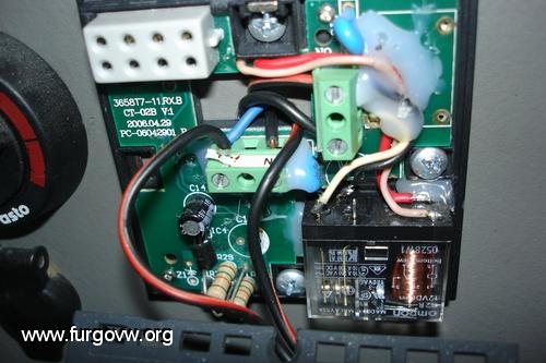

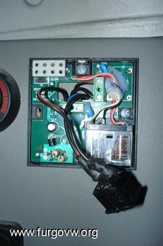

y el circuito que va atornillado a la base, donde tendremos que meter mano:
Explicaciones diversas:
1.- La cajilla blanca con ocho agujeros es la conexion electrica con el circuito de 12V de la tapa, le da alimentacion y recibe la señal de control que viene de la sonda, usando en total 3 pines de los 8 disponibles. A los dos pines de alimentacion, debemos meter los 12V que tomaremos de la bateria auxiliar, a traves del panel de fusibles (hay uno libre, que se puede usar para estas cosas). En las fotos no se ve esta conexion, porque queda oculta bajo la placa de circuito impreso).
2.- La señal de control que viene de la parte de 12V del receptor es la que debemos llevar al mando original, cuyo cable positivo hay que cortar para "incluir" al receptor. Ojo, al conector del mando (llamado X7 por Webasto), llegan 4 hilos,  y el circuito que nos interesa esta formado por los pines 3 y 4. En este dibujo se ve el conector de marras y el par que nos interesa:

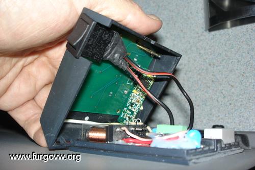

Por mayor seguridad, se ha incluido un rele de 12V dentro del receptor (la cajita transparente que se ve en la esquina inferior derecha del circuito), que es gobernado por la señal que viene en el tercer pin desde la tapa de la caja. Los otros dos bornes del rele, van conectados al cable positivo (cortado), del mando original.
Se han aprovechado las dos regletas (verdes) que venian en el receptor, para hacer los empalmes.

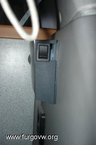

El ultimo paso, colocar un interruptor en la alimentacion que viene de la bateria al receptor, con el fin de asegurarme de que la calefa esta apagada cuando terminamos un viaje:
Vista lateral (donde se ve el "recorte" cuadrado que hay que hacer al lateral de la caja para poner el interruptor):

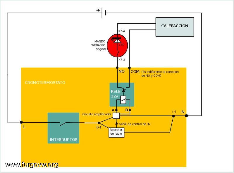

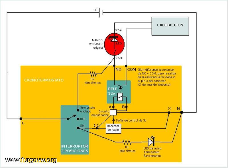

Actualizo el post, para incluir los esquemas y nuevas fotos del invento:
La señal que el receptor de radio emite para encender la calefa no llega a los 3 voltios y originalmente es amplificada a 24v para gobernar el rele que viene de serie. Al quitar el transformador interno de 220v que tiene la placa base y quitarle parte de la placa, cuando metamos directamente los 12v de la furgo, necesitaremos proporcionar alimentacion al amplificador, soldando dos cables en la parte trasera del circuito. Resulta, entonces, que el circuito amplificador,  en vez de entregar 24v al rele, le envia 12v, asi que hay que cambiar el rele de 24v por uno de 12v. El rele original es gobernado mediante los contactos marcados como A y B en la placa, y esos mismos contactos los utilizaremos para conectar el rele nuevo. Aqui van los esquemas, tanto de la version que monte al principio como la version que se propone mas adelante en este hilo, con algunas mejoras (ojo, estas no han sido probadas a fondo).
VERSION SIMPLIFICADA: Es la primera que se ha probado, no lleva led que avise del encendido ni forma de volver a dejar el control en el mando original (salvo con el propio boton del receptor de radio).
VERSION COMPLETITA: Incluye las propuestas que han ido saliendo en el hilo (led para avisar de que el control lo tiene el cronotermostato, interruptor de 3 posiciones para apagar-encender-dejar inactivo). No lo he probado, aunque tengo intencion de cambiar el mio para que funcione asi (para cuando tenga tiempo de desmontar el tinglado otra vez).
NOTA: No tengo muy clara la necesidad de la resistencia R2, pero creo que es mejor prevenir que fundir el LED del mando original y tener que comprar uno nuevo. Pienso que lo peor que puede pasar es que el LED se ilumine muy poco y termine sobrando la resistencia. Ya os contare cuando lo tenga terminado.

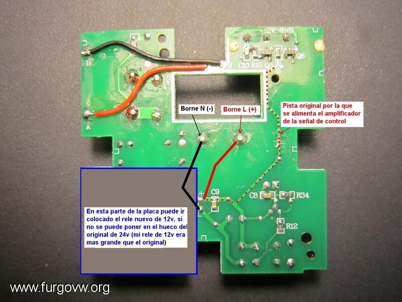

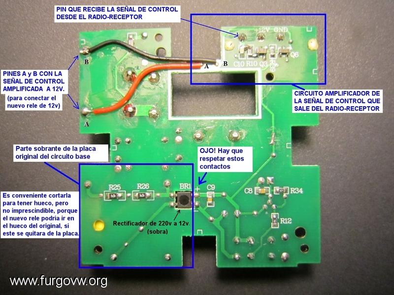

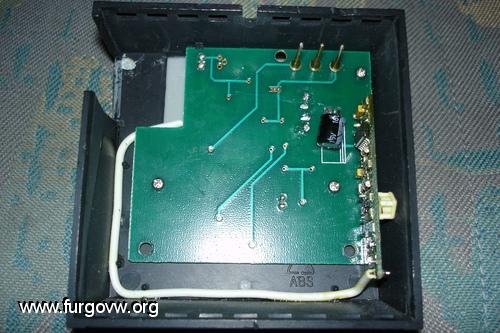

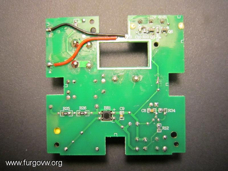

LA PLACA BASE ORIGINAL, vista por detras antes de empezar a meterle mano:
Los apaños previstos para alimentar el circuito amplificador y tener 12v entre los pines A y B:
ESTOS SERIAN LOS 2 CABLES A SOLDAR POR DETRAS (pintados con lineas roja y negra), para alimentar el circuito que amplifica la señal que viene del radio-receptor. Tambien marco la parte de la placa que hay que cortar para hacer hueco donde meter el nuevo rele.

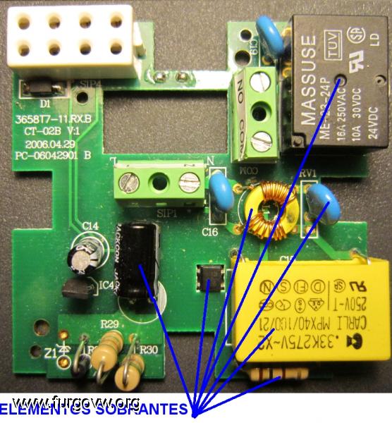

Y todo esto es lo que sobraba (placa base vista superior). El rele original de 24v es el rectangulo negro de marca MASSUSE, que hay que cambiar por uno de 12v. Como el que puse no entraba en el hueco del original, hubo que cortar un trozo de la placa, donde va el transformador de 220v (pieza amarilla grande), que, ademas, tenia que ser anulado (dos pajaros de un tiro  ;) ).
Tengo que admitir honradamente que la realizacion de la parte "dura" ha corrido a cargo de un estupendo amiguete que me saca de estos apuros en que me meto, despues de que yo desguazara el receptor y planteara el mecanismo.  Por esa razon, las explicaciones tecnicas quizas no sean demasiado claras.

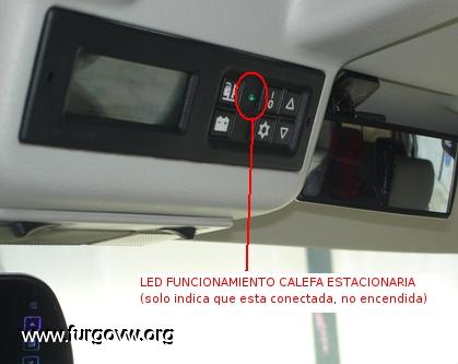

Añadido posterior: nececitaba algo que me avisara cuando la calefa esta conectada, porque el cronotermostato en automatico no enciende ningun led y, ademas, en el sitio donde esta (detras del asiento del conductor) no hay quien lo vea facilmente. Asi que desmonte la centralita de Westfalia y, en uno de las dos casillas que estan libres puse un led. Por cierto, como seguro que termino poniendo mas "led de aviso de bricos" alli, lleve un cable de red UTP (de los de las redes informaticas), que, por el mismo esfuerzo, me pone ocho cables desde la zona de "control" detras del conductor hasta la centralita.
La pinta es esta:
