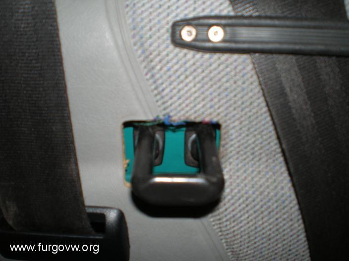

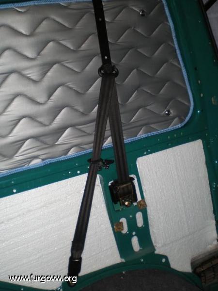

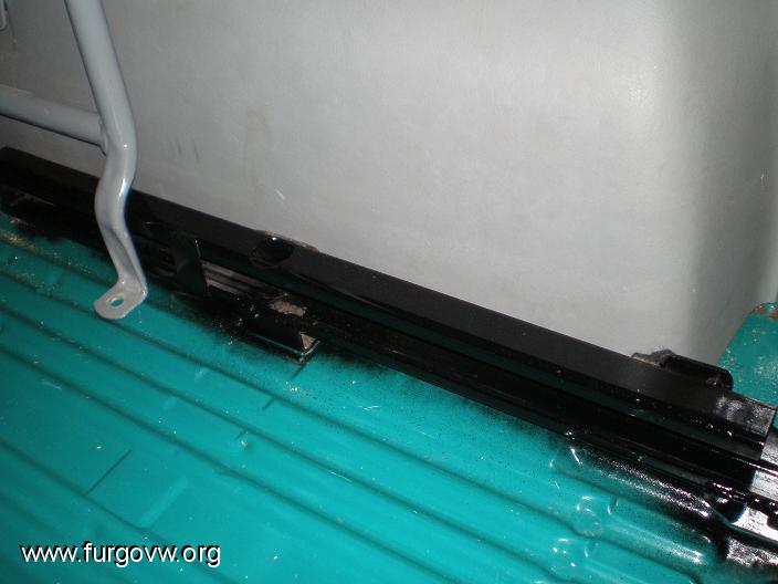

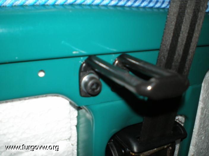

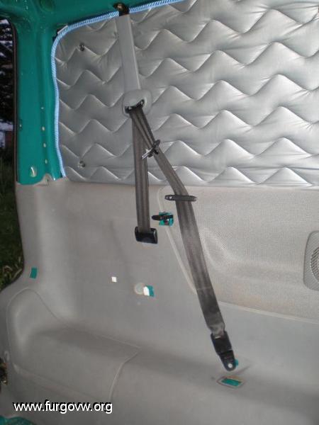

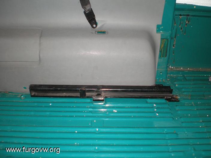

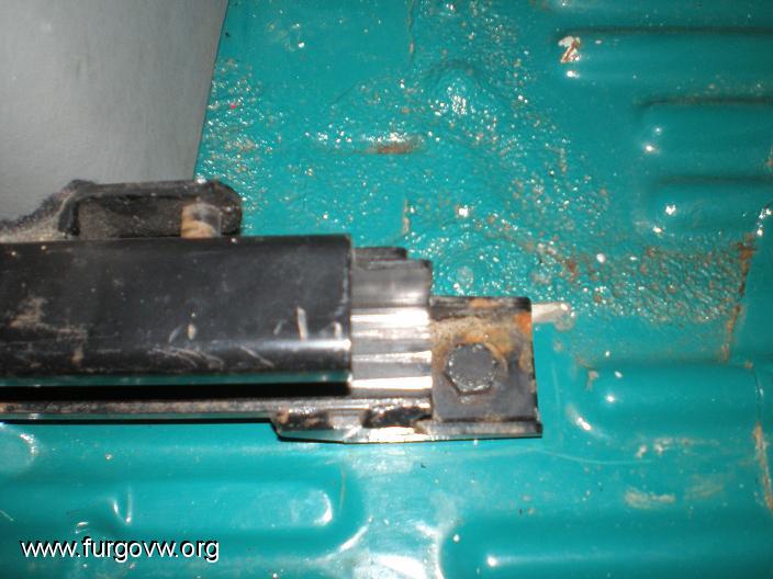

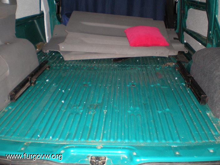

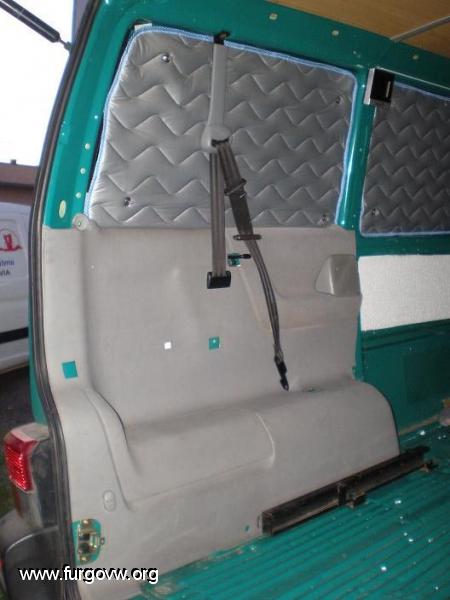

Hola conseguí por fin asiento multivan suelo y paneles y estoy en plena transformación,iré poniendo fotos por si a  alguien le interesa,hoy me dediqué a instalar los nuevos cinturones que van en la fila trasera,también monté las guias del asiento,van atornilladas al suelo,es muy fácil atornillas la parte delantera de la guia al agujero que trae la transporter en el medio de la caja,y taladras el segundo agujero que ya viene marcado pasas tornillo con una buena arandela o pletina y tuerca blocante y listo!

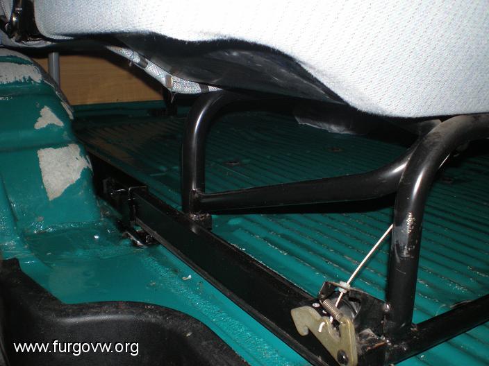

fotos y mas fotos de lo que fuy haciendo

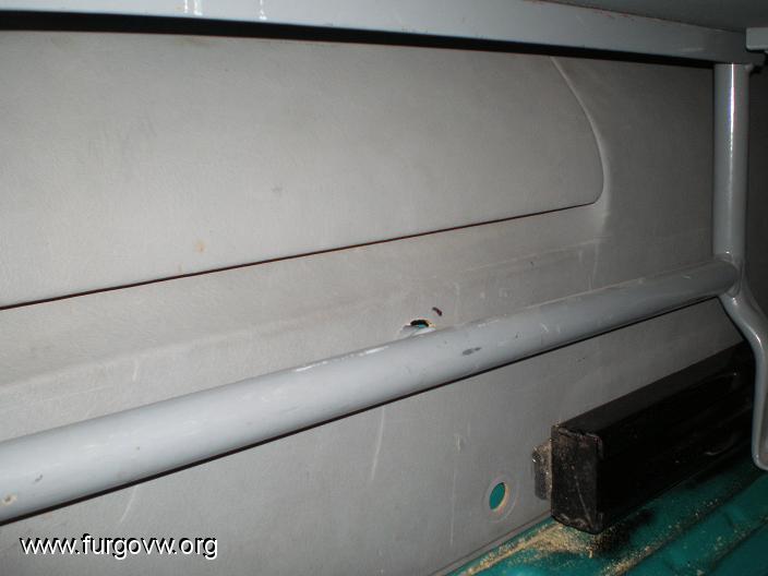

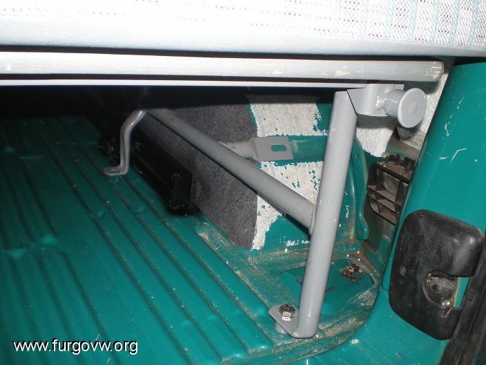

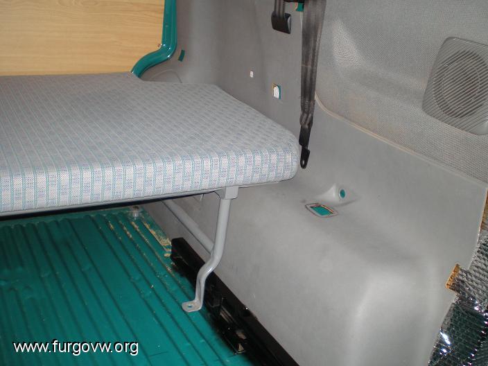

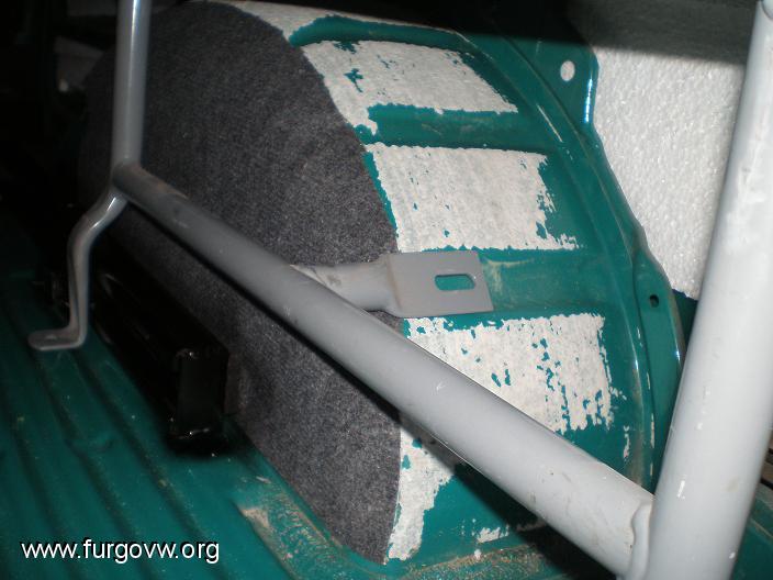

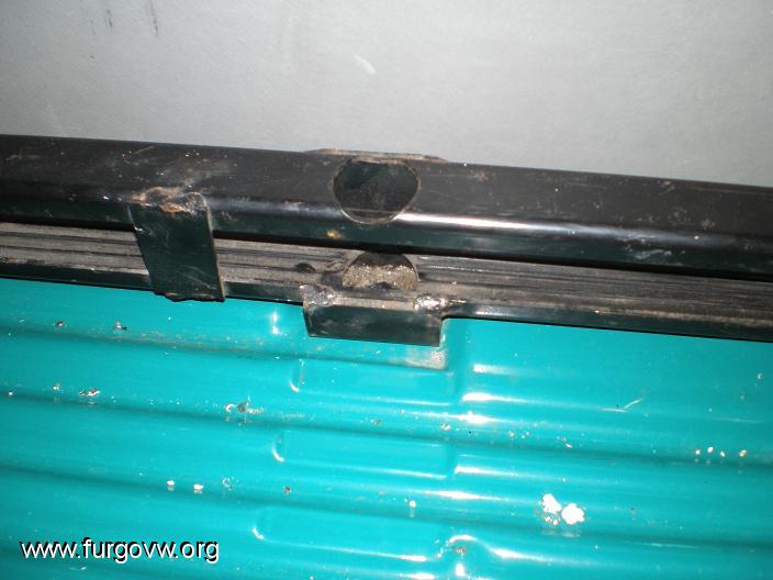

Bueno hoy le metí mano adptando los soportes de la bandeja prolongación de la cama y fué todo bién y sencillo tuve que hacer agujeros en los paneles para que pasase el tubo que va atornillado al paso de rueda taladré con una pala de 40 y perfecto,también pinté con spray las guias de los carriles,el lunes me meto con el suelo y algun que otro panelado

Hola Javi el suelo es de madera y goma de cuadraditos en gris,va en 2 mitades,ya pondré fotos el lunes o martes y lo ves yo lo voy atapizar de moqueta oscura pa poder andar descalzo.

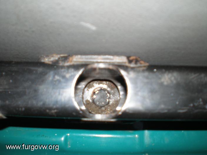

buenas furgomaniaco, yo me lie igual que tu, pero me deje una cosa por hacer porque no veia claro como hacerlo. Para montar el soporte de atras solo utilizas un tornillo por soporte? como lo enganchas en el paso de rueda? Un saludo, Salut!!

Hola de nuevo,para aguantarlo al paso de rueda hay que marcar bién y taladrar,arandelas y tornillo pasado por el paso de rueda con tuerca autoblocante sin más,yo todavía no lo taladro hasta que ponga el suelo y los paneles para hacerlo perfecto,no tiene mucha complicación,también me falta taladrar el suelo en los soportes de la bandeja de la parte delantera,pero voy a esperar a colocar el suelo

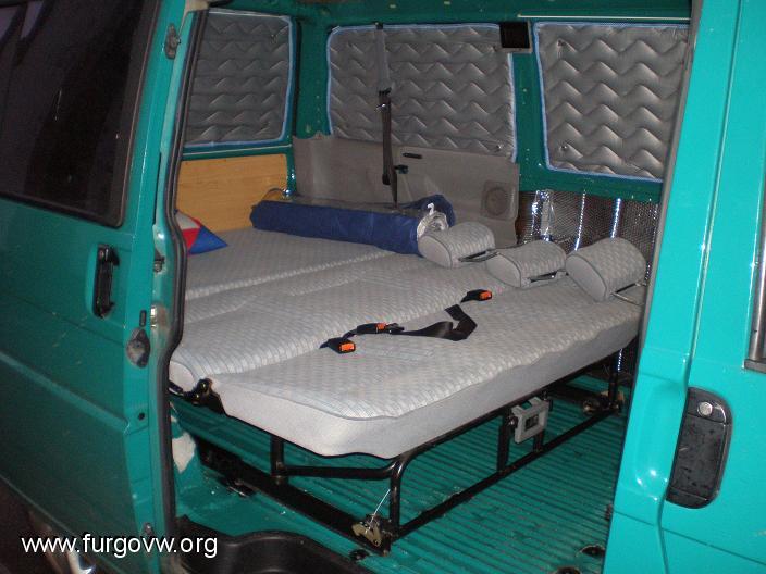

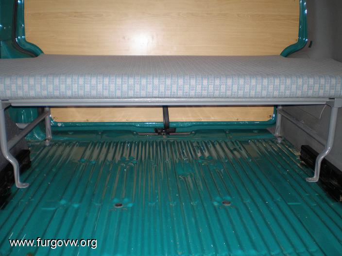

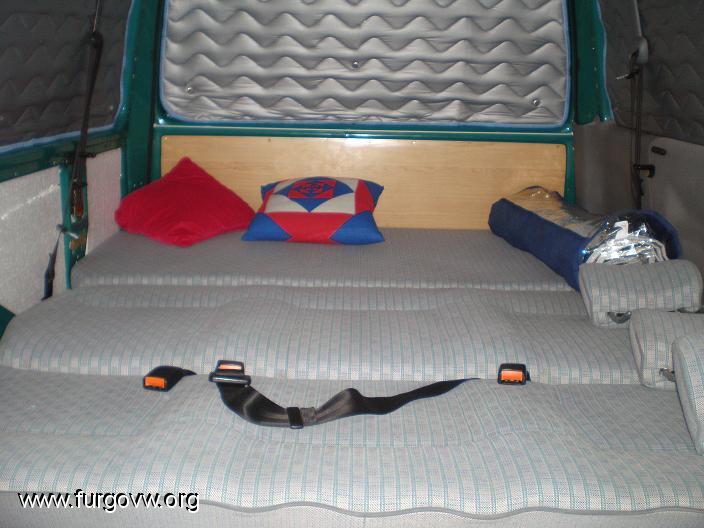

Como es Viernes y este finde quiero dormir en mi furgo he metido el asiento aver que tal,la verdad es que queda perfecto y un pedazo de cama de la leche!!
