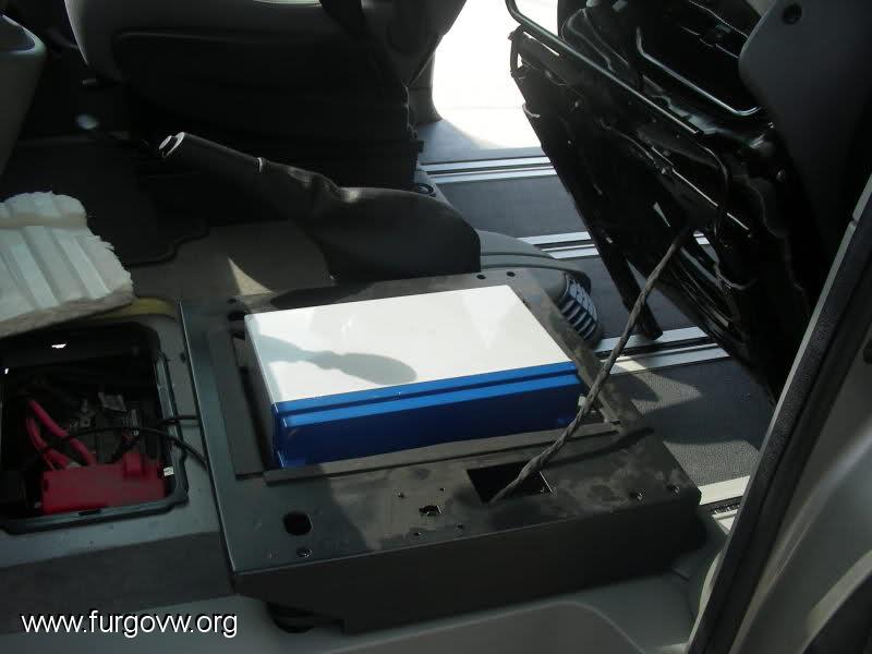

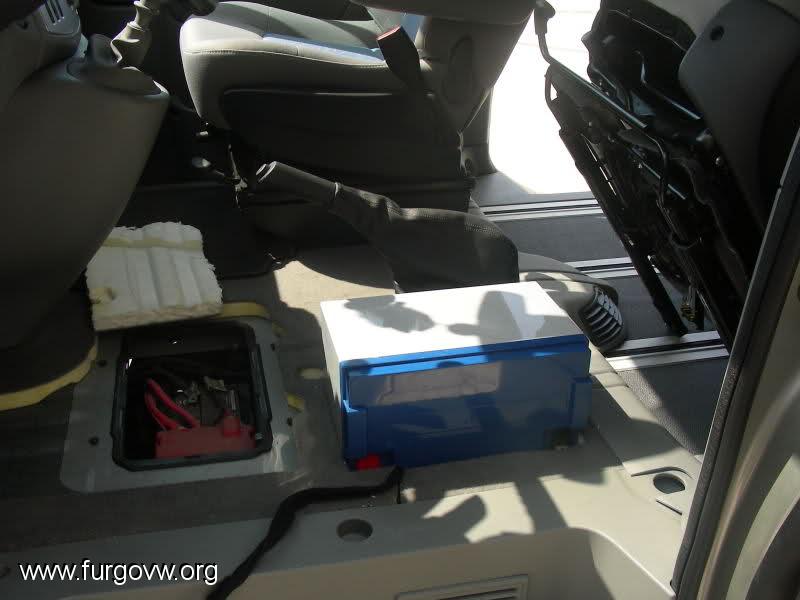

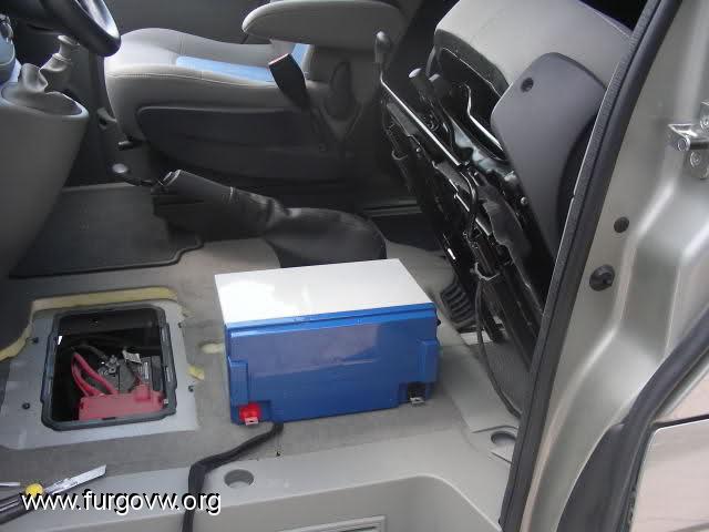

Después de recibir el pedido de la compra conjunta en lulukabaraka me he decidido a montarla yo solo.
LA verdad es que no he encontrado a nadie que la haya colocado bajo el asiento de una generation y yo antes de colocarla fuera quise ver si entraba y si, muy justa pero entra sin perder la base giratoria.
Primero desmonte el asiento y coloque la bateria tumbada para marcar el agujero y cortar con la cuter la espuma
Despues se marca y se corta el bastidor sobre el que va el asiento y yo para evitar cortes le he puesto una cinta que es acolchada.

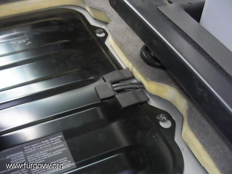

Por ultimo se pasan los cables de una bateria a otra y para ello y para no pasarlos por fuera los he llevado por debajo de la espuma y de nuevo he echo un corte en la tapa de la 1º bateria y con la misma cinta para no tazar los cables.

La tapa es dura como la piedra eh? a mi me costó la misma hostia pegarle un bocadito para pasar el cable...

La chapa la corte con una rotaflex pequeña.

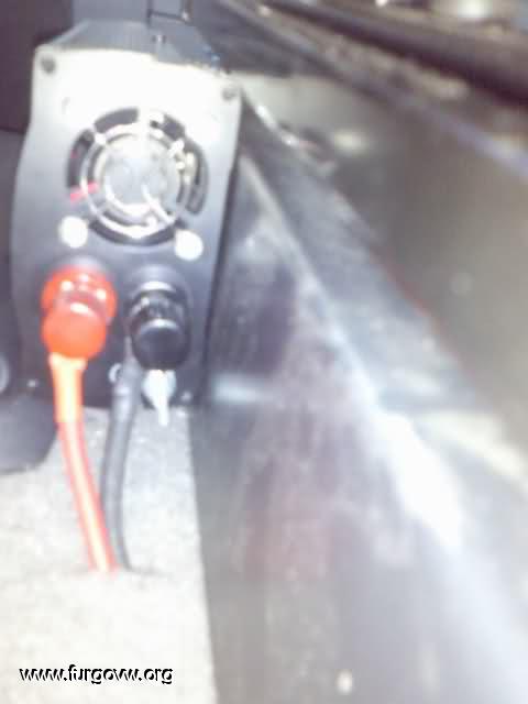

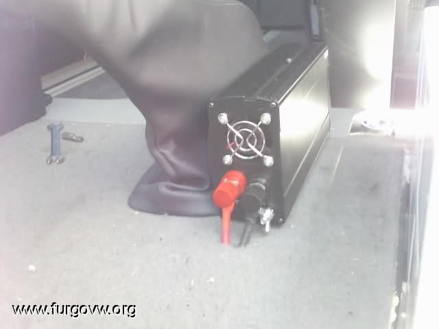

El inversor lo voy a colocar en vertical en el hueco que hay entre el asiento y el freno de mano. Cabe justo y creo que no quedara mal. Aora estoy fuera pero en cuanto pueda lo monto y lo cuelgo.

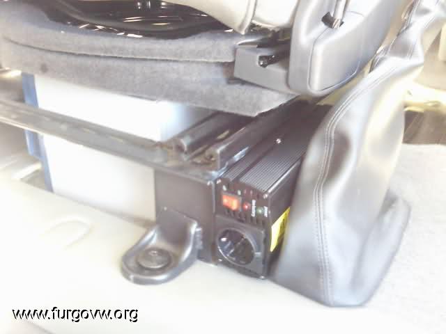

Bueno pues ya e colocado el inversor. Como ya os adelante la he colocado entre el asiento y la palanca de freno de mano.
Simplemente he quitado el asiento y he hecho un corte en la almohadilla para pasar los cables
Luego colocas el asiento y cabe justisimo. Como mucho poner un poco de cinta de doble cara para que no vibre y listo
Solo el trabajo duro y los testículos dan títulos
DesconectadoVIVARIENSE
  • Full Member
  • VIVARIENSE
    • Galeria de fotos
Re:Instalación 2º bateria [Renault Trafic Generation]
« Respuesta #14 en: Julio 26, 2010, 20:13:19 pm »
Aupa me encanta como te a quedado ,el sitio donde esta el inversor esta muy guapo  ,felicidades .palmas, seguro que ahora me animo ,aunque hay una cosa que no entiendo nuestro compañero generation te ha puesto que has cortado la chapa  ???,yo creía que solo habías cortado la espuma esa gorda que hay entre la chapa y el tapizado,me lo puedes aclarar me refiero para meter la batería.
