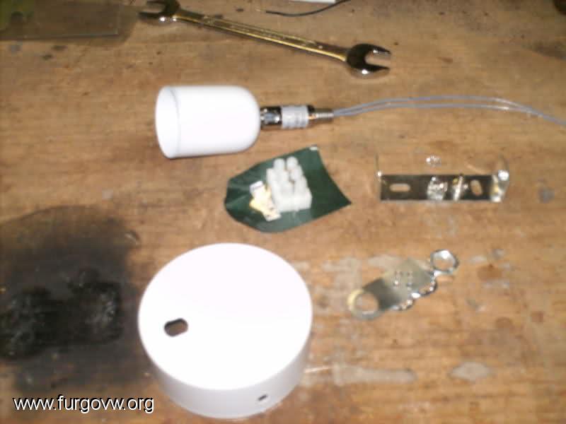

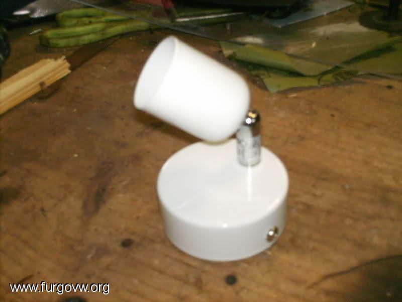

Los focos
los desarme para que al montarlos no fuese tan grande y quedase mas fino

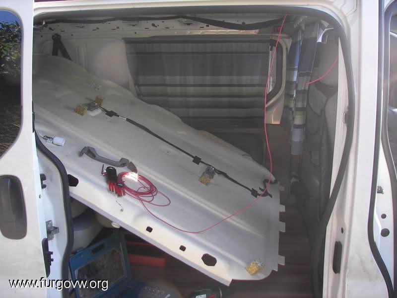

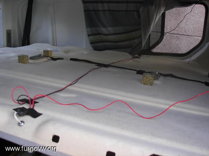

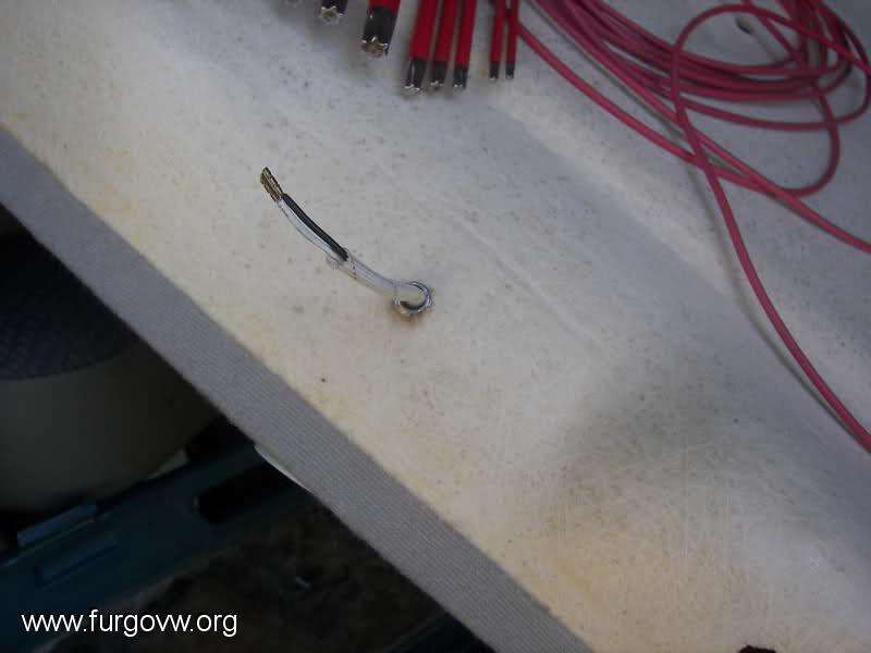

Luego desmonte el techo y le hize dos agujeros con la broca del 8, puse los focos y los amarre con sus tuercas
Despues hice la instalacion de los cables y los pegue con cinta al techo

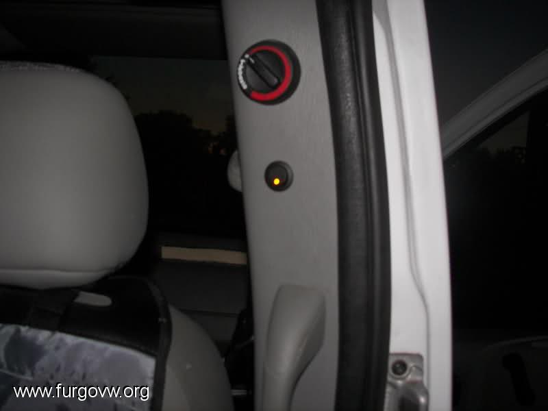

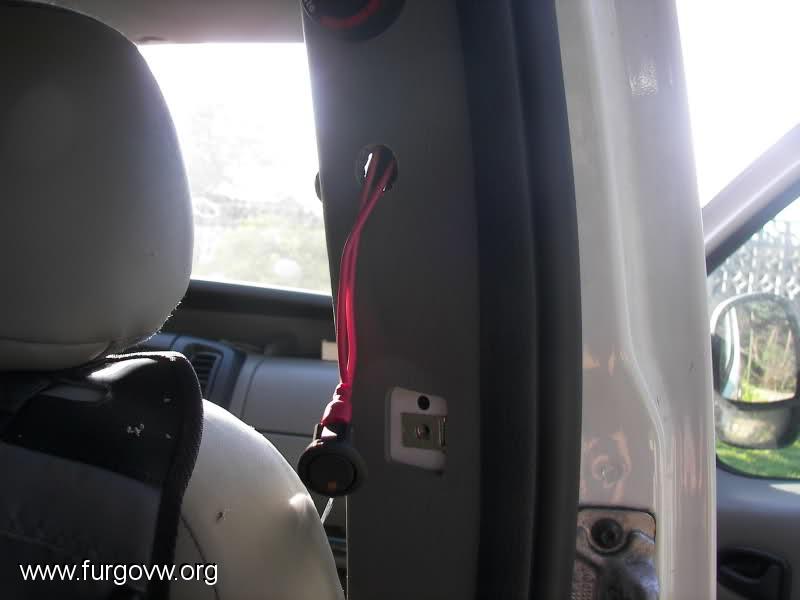

Una vez instalados los focos hice un agugero en el marco de la puerta corredera can una broca de19mm para poner un interruptor iluminado para encender los focos y ser visto a oscuras

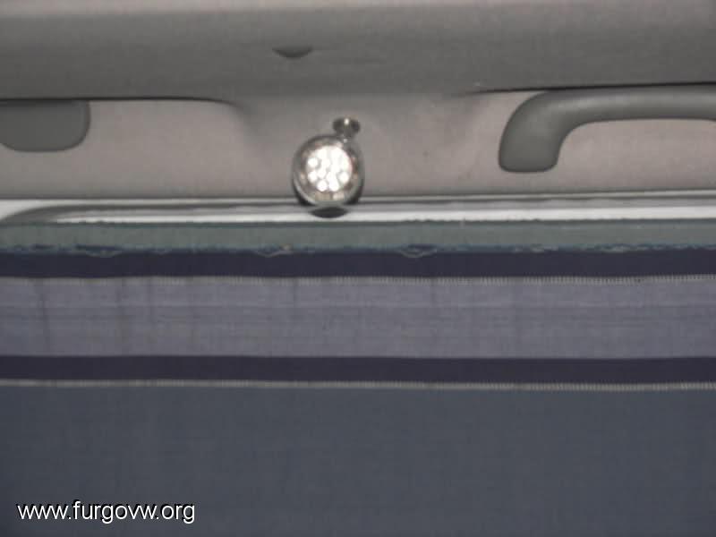

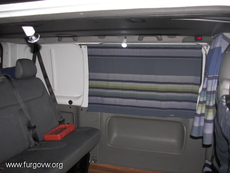

Y una vez terminada la instalacion volvemos a montar el techo y este es el resultado final
Y esta de cerca para que veais como queda mas fino sin la base que traia
Bueno se me olvido comentar que los focos se suben y bajan y se pueden girar para orientarlos, espero que os sirva de ayuda la idea.
