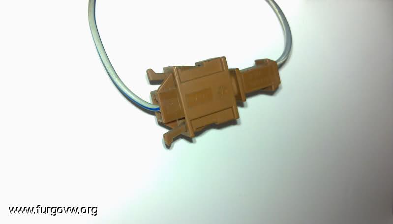

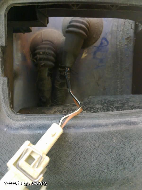

Desmontando la luz antiniebla se ve que emplea un portabombillas acodado para 21W similar al de los intermitentes (no se si de T4, pero sí de Ibiza que es de donde lo compre) con dos cables: marrón y blanco-gris combinado.  Desmonto la tapa que da acceso a las bombillas del foco trasero y no hay rastro de esos cables.  Miro por debajo de la furgo, sigo, desmonto la tapa de acceso a las del foco derecho y ahí esta y con un conexión.  Enciendo el antiniebla y desmonto esa conexión y bingo!!! La conexión del antiniebla izquierdo se hace en la lado derecho.

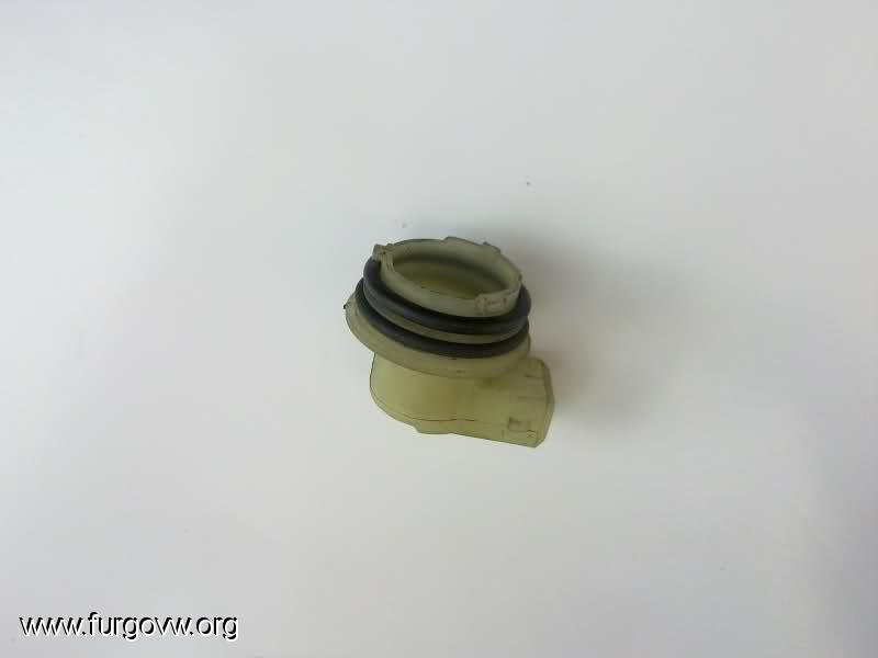

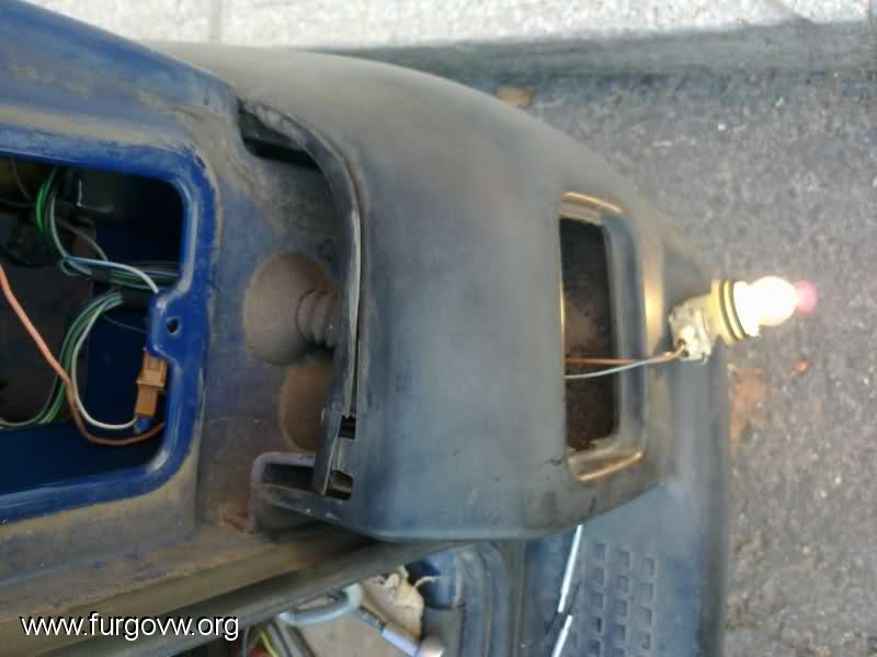

Como buscar uno con portabombillas es difícil decidí adaptar el original.  Para eso es necesario taladrar un agujero centrado de 27,5 mm (también vale de 28 mm que en esta medida hay brocas) y copiar las entradas de las pestañas del portabombillas para entre en el foco y se pueda montar y bloquear que la posición correcta (no es necesario hacer un calco de las misma, con tal de que entren vale).
El problema es que dentro del foco no existen las formas y topes que completan el mecanismo de bayoneta, pero la solución es introducir una junta tórica de 23,5 x 3 mm que hace de junta de estanquidad y de tope de profundidad.  El conjunto de acopla perfectamente.

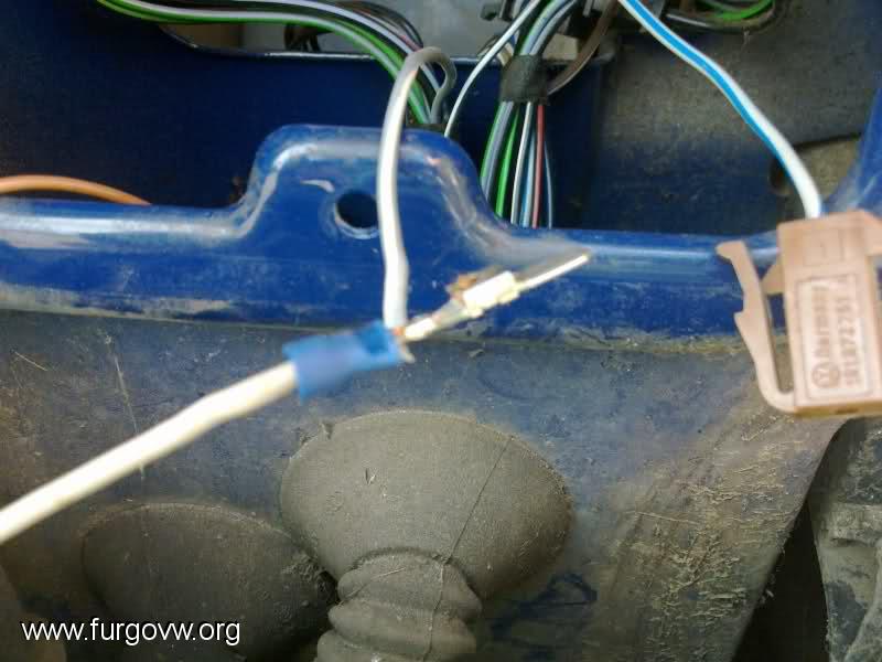

El conexionado se realiza igual que está en el otro antiniebla.  Es emplea el paramuros (creo que así se llama) y no habrá problemas filtraciones.
Para esta fase es interesante desmontar el foco de las luces de posición, intermitente y marcha atrás.  Es muy fácil, solo es preciso un dado de 8mm.  Tiene tres tornillos, uno abajo y dos arriba, y tres pestañas, dos abajo y una arriba.  Con eso hay mucho más sitio para trabajar.
Ahora solo queda introducir desde adentro un pasacables para coger los cables del antiniebla y meterlos dentro de la carrocería. Habría que mete los cables en un forro corrugado pero no tenia en ese momento pero se lo incorporaré.
Para el conexionado de la masa hay un tornillo con esa función (Llave de 10 mm) en la esquina.  Para fijar otro cable desmonté la conexión del otro antiniebla y desenfundé uno de los terminales, donde acoplé el cable, a la punta de terminal original, con la parte que se aprisiona de un fastón.

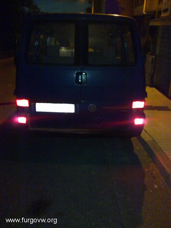

Es resultado final es este.

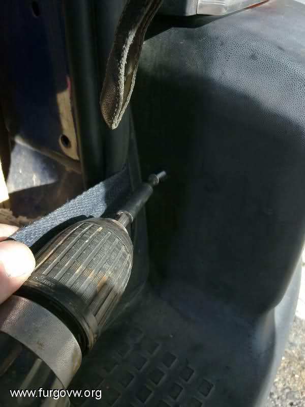

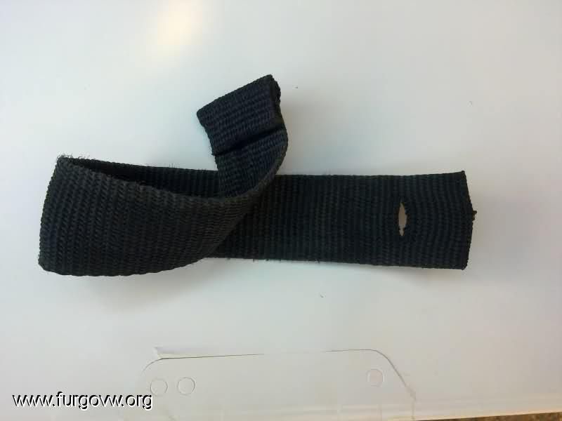

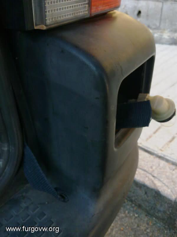

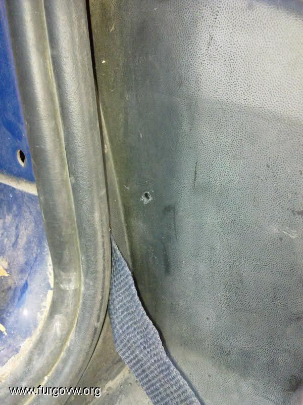

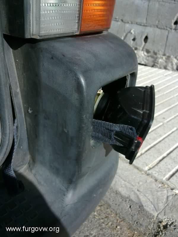

Viendo que los antinieblas son objeto de robo por que se desmontan desde afuera y sin herramientas anduve dándole vueltas al tema y pensé que lo necesario es bloquear esa pestaña.  Con todo desmontado, pienso que lo mejor es que sea un sistema que precise abrir la puerta para desbloquear el antirrobo.  Entonces desde la pestaña hasta a esquina interior de la defensa es necesario incorporar algo, que si chapa de aluminio, polietileno.... piensa en formas, mecanismos... y muchas veces lo más sencillo es lo mejor: cinta de esta de los bolsos, trinquetes de amarrar.  Dos trozos de unos 25 cm, una ranura a la medida de la pestaña; se queman los cortes para que no se deshilachen y listo.
Se monta en la pestaña, se pasa el otro extremos por detrás de la defensa, se monta el foco, se tira de la cincha y se atornilla.  Lo que sobra de la cinta se mete dentro de la defensa que ya no lo necesitamos.  Para sacar y desbloquear el antiniebla solo hay que abrir la puerta y sacar el tornillo.
En ese agujero iría el tornillo, una vez está colocado el antiniebla en su sitio y la cincha tensa.
