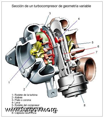

Este tipo de turbo montan nuestras furgos, es un turbo de geometria variable y lo que hace variar sus aspas es la N75  que he limpiado.
mas info: http://www.fullcustom.es/guias/turbocompresor-geometria-varible
