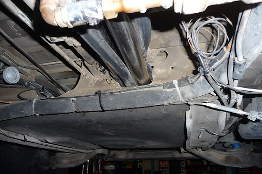

El freno de mano debe de estar bajado, ya que el cable de la rueda derecha se tiene que soltar desde el tensor, antes de desmontar la tuerca tensora, conviene medir la distancia entre el extremo del tornillo tensor hasta la tuerca con un pie de rey, para que al volverla a montar os quede el freno de mano con el mismo ajuste.

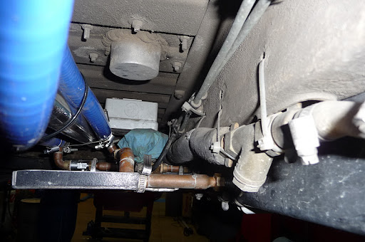

Los tubos de nylon van sujetos al chasis por 4 puntos, 3 de ellos fáciles de quitar, son unos puentes de alambre elástico que se sueltan presionándolos entre sí, pero el difícil de quitar, es una abrazadera metálica situada sobre la parte trasera del depósito de gasoil introduciendo una llave de tubo del 8 por este boquete, podréis aflojarla y desmontarla, de lo contrario, imposible sacar los tubos.
Foto  1
Una vez sueltos los tubos, primero sacaremos el tubo izquierdo, desplazándolo hacia delante hasta que su parte trasera rebase el palier, lo  giraremos hacia su derecha unos 180º  y entonces podremos sacarlo hacia atrás tirando de él mientras lo vamos girando ligeramente hacia derecha e izquierda, hasta que sale totalmente.
Para sacar el tubo derecho procederemos del mismo modo, aunque éste le cuesta salir un poco más al tener el extremo delantero con un ligero doblez.

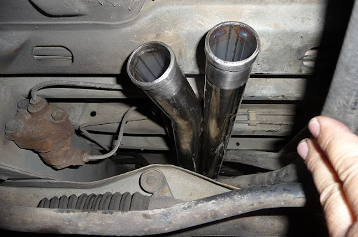

Ahora viene el tubo difícil, el izquierdo, el agujero por donde debe pasar, el de la parte trasera del depósito ya está ocupado parcialmente por el tubo derecho, por lo que nos queda menos espacio.
Procederemos igual que con el tubo derecho, pero alguien nos debe ayudar mirando por encima el depósito, para guiarnos por donde debemos girarlo y empujándolo hacia delante, aquí hay que utilizar la maña y la astucia, no se os ocurra empujarlo a golpes de maza, cuesta bastante pero de entrar, entra.
 Cuando la parte trasera haya rebasado el palier, hay que girarlo hacia su izquierda, aquí sí que hay que forzarlo hacia abajo, lo justo para poderlo girar, y sí, aquí hay que hacer fuerza, pues parece como si no se dejara o fuera imposible, pues no lo es, de pasar pasa, una vez girado, ya con ese extremo trasero en la parte alta, hay que desplazarlo hacia atrás para ponerlo en su posición, y con las manos no hay manera, es el momento de tomar una maza blanda de nylon y desde su parte delantera darle unos toques desplazándolo hacia a tras, hasta que llegue a su ubicación.
Por el dichoso agujero que hay tras el depósito, volveremos a introducir los manguitos de calefacción delantera, ojo a cual es el de la derecha y cual el de la izquierda, y una vez puestos, protegerlos del roce con algún trozo de manguito viejo.

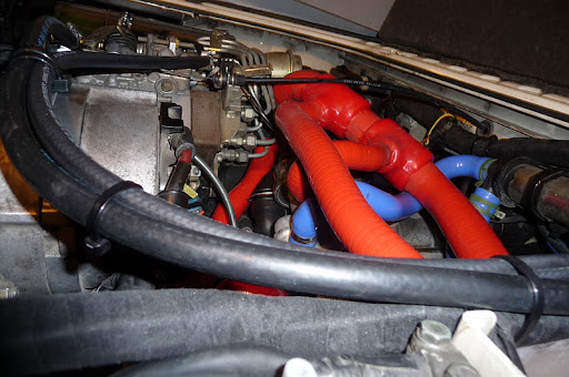

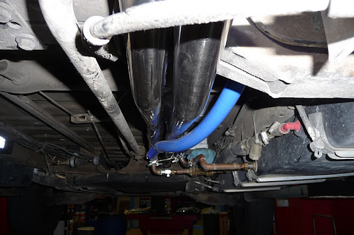

Los tubos inox al ser tan fuertes, no creo necesario sujetarlos con sus bridas de origen, pero si sujetarlos en su parte trasera, aunque su brida original no se puede montar.
Tomando un gato, levanté los extremos de los tubos, primero uno y después el otro, fijándolos con una abrazadera metálica de las más largas entre-girada, pasada por el agujero de la chapa que hay sobre él, y lo mismo para el otro tubo, fijaros bien en esta foto 2
Foto  2

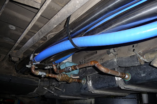

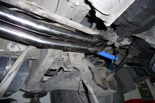

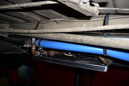

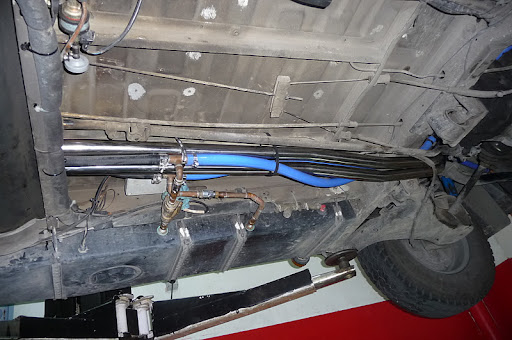

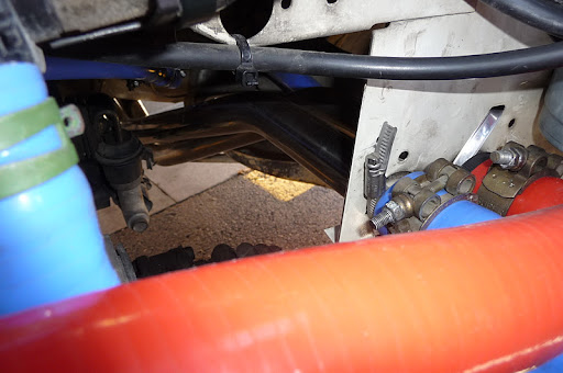

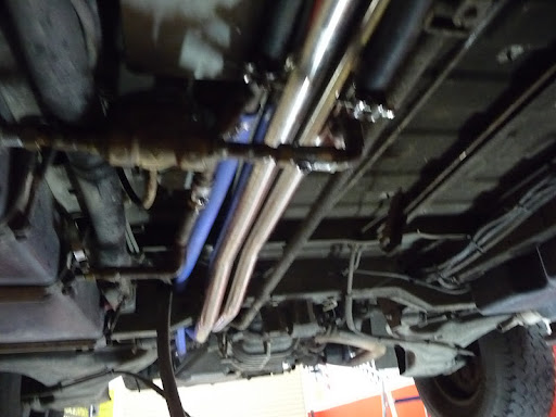

Y ahora vamos con el reportaje fotográfico de los tubos ya cambiados, vistos desde su parte central
Foto  3
Foto  4
Foto  5

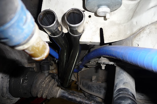

Foto  6

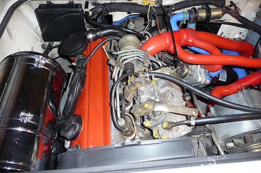

El dichoso agujero de la parte trasera del depósito, causante de las dificultades, si fuera más grande se cambiarían con mucha más facilidad
Foto  7
Foto  8
La parte trasera, podéis ver la barra del cambio en la parte superior de la imagen
 Foto  9
Los extremos a la entrada del motor, fijaros en las abrazaderas que los sustentan, la forma oblicua que toman.

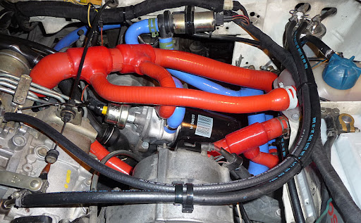

Y ahora la parte del motor, la sustitución de los viejos manguitos de caucho por los de silicona;  los de color rojo son  los de salida del refrigerante caliente del motor hacia el radiador, y azules los del retorno del radiador hacia el motor.
Foto  30
Foto  31
Allí donde podía, mantenía las abrazaderas de origen, estas elásticas, aunque si no se dispone de los alicates adecuados, son difíciles de montar.
