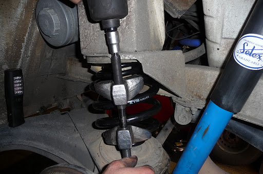

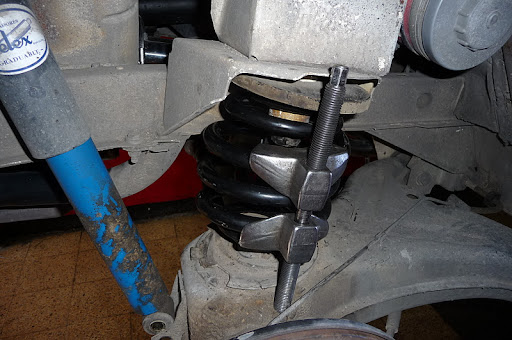

Para colocar el nuevo, lo ideal es comprimir el muelle con dos mordazas compresoras situando éstas en lados opuestos como en esta foto.
Foto  5
Pero así es imposible colocar el muelle en su alojamiento.

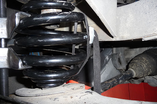

Tal como tenemos el muelle comprimido, junto a una de las mordazas, le colocamos una cinta de nylon con dos vueltas  bien tensadas,  tras esto retiramos la mordaza que hay junto a la cinta, entonces sí que pudimos colocar el muelle en su alojamiento, (colgándose una persona de la cinta pasada por el tambor de freno y haciendo descender el trapecio)  situando la mordaza en el único espacio que quedaba.
Foto  6
Foto  7
Con sumo cuidado y con una palanca para alejarse soltamos la cinta que pegó un tirón que daba miedo estar cerca, tras ello ir aflojando la mordaza y el muelle ya se fue colocado en su lugar.
