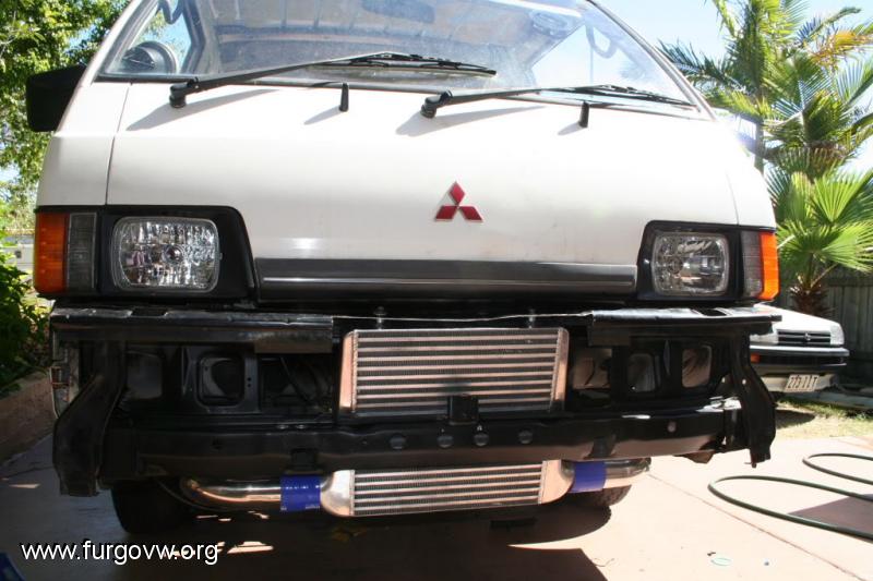

que os parece este sitio para este intercooler, haber si el amigo smanson pone el suyo y nos pone unas fotitos para ir pensando en poner o no poner(esa es la cuestion)
cada vez que se presenta otra l 300 en este rincon del foro, con mas ganas le haces cosas a tu furgo, saludos

Pues el intercooler lo vamos a poner más atrasado que ese por el tema del largo de los tubos.  Ayer desarmando la distribucion... sorpresa!! la correa de las contrapesas partida y yo viajando por ahí con la furgo. Que duras que son estas máquinas, no he liado una gordisima por pura  suerte y pq la correa partida se ha quedado trabada con la correa de la distribucion  :o :o :o

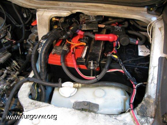

Ah! se me olvidaba... tb voy a montar la 3ª bateria, esta vez al lado de la de arranque.

Eso es pq llevas la bateria de origen de 95 ah, yo llevo una optima yellow top de 55 ah. que ocupa la mitad y equivale a esos 95 ah. Le voy a poner al lado una bateria barata del aurgi de 75 ah que compré hace tiempo para otro vehículo pero no la he montado. Voy a ponerla como en esta foto.
Mas fotos  http://dinoevo.de/page/6/ en DUAL BATTERY SYSTEM
