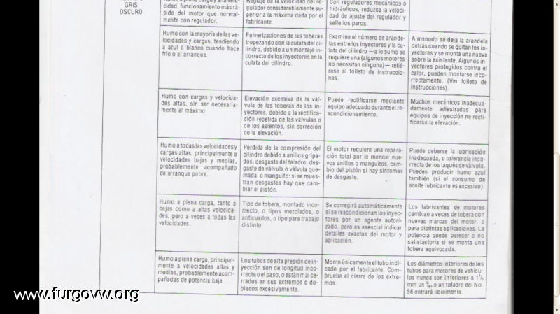

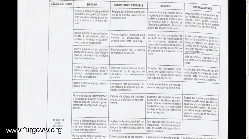

para los amantes de la mecánica os subo un diagrama de diagnóstico por humos  http://www.megaupload.com/?d=7UOESJGU  ;D

no habia visto el tuyo  ;) de todas formas el diagrama que pongo es para diesel que se me olvidó ponerlo a ver si tengo alguno de gasolina por casa y lo subo
