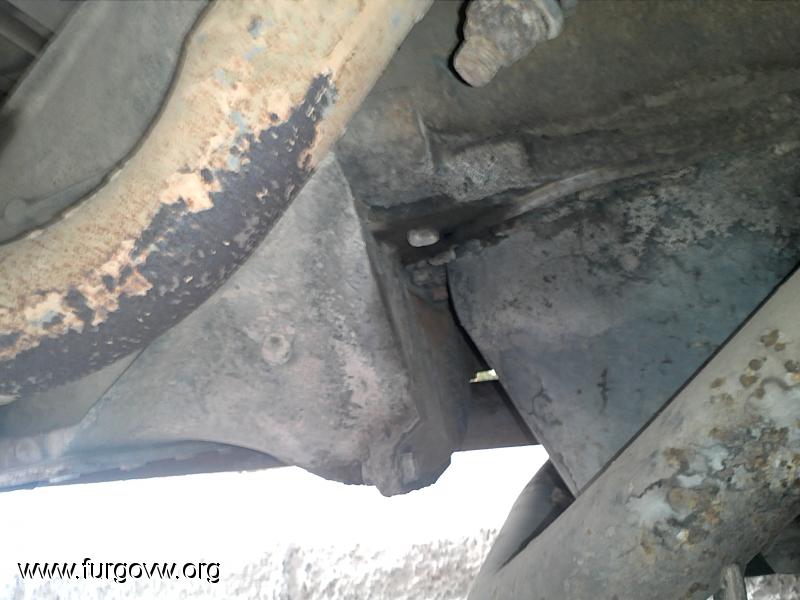

Bueno y para terminar una última cuestión, esto es así o falta una tapa en la caja de cambios:
Un saludito
raedonlpa
Eso me gustaria saver a mi si le falta algo alguna tapa a la caja de cambio, por que la mia tambien esta asi. y me quede con la mosca(extrañado).

Hola michubichi mira hoy me agache para mirar la caja del cambio de la L300 de mi hermano y si tiene una tapa te pongo una fotito.
Ahora solo hay que saber donde conseguirla.

Gracias raedonlpa ya sabia yo que eso no podía estar así, y ahora a ver quien es el guapo que encuentra esa pieza  :(
