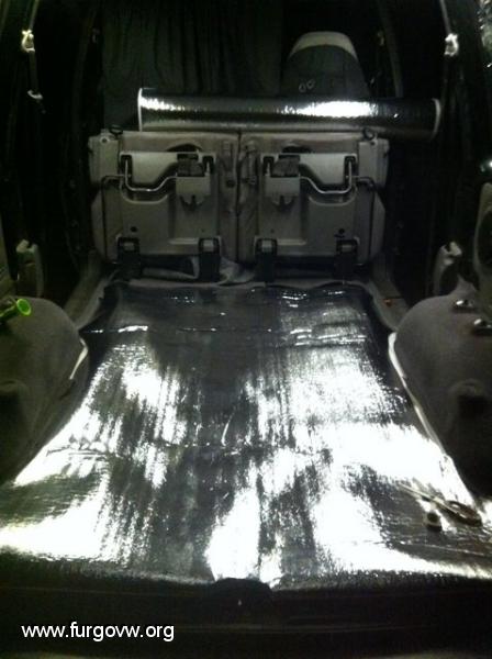

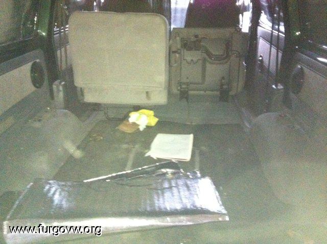

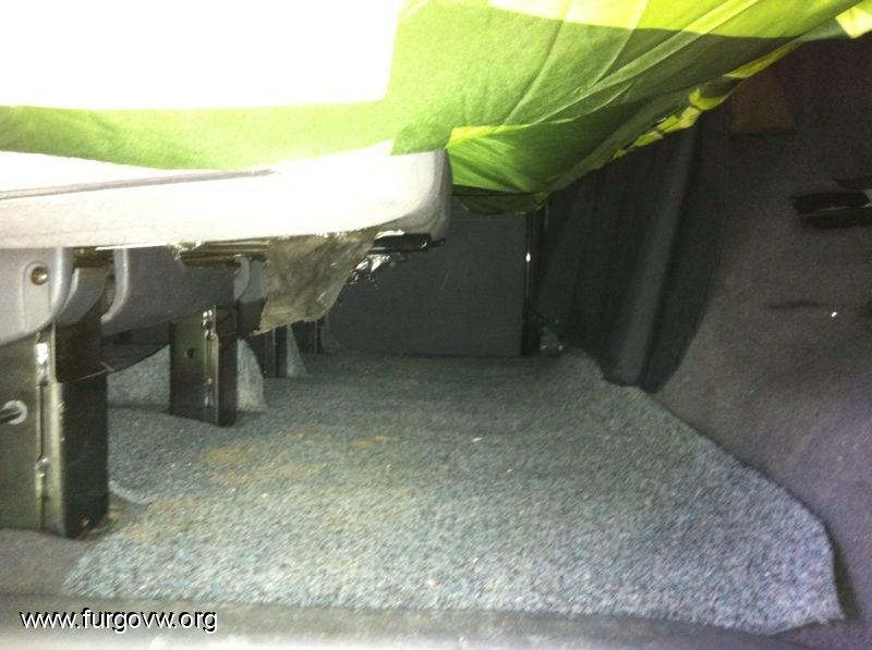

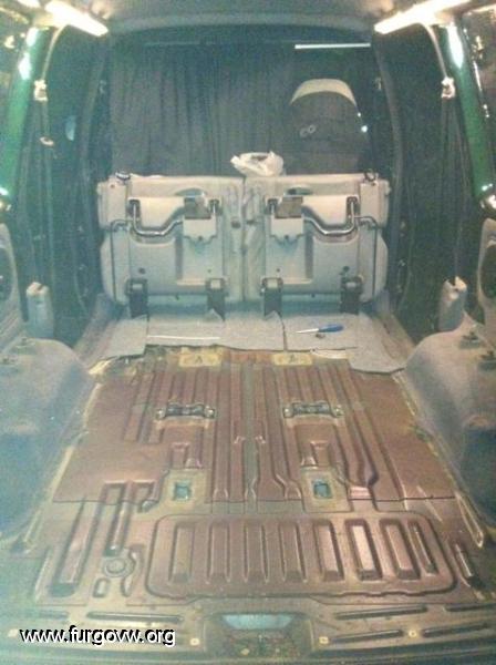

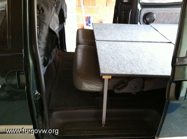

Lo primero que hice fue destapizar suelos, puertas y techos para colcoar capas de aislante por todos los sitios posibles, con lo cual la temperatura, y el ruido, tanto del motor como externo ha disminuido muchísimo.
Luego con el mismo aislante los oscurecedores de las ventanillas y demás...

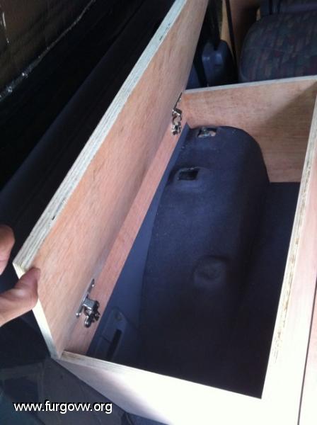

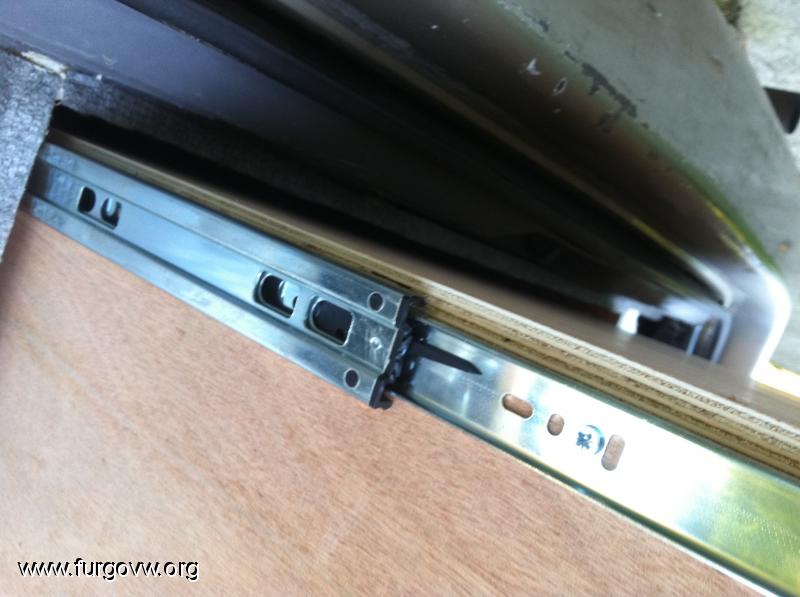

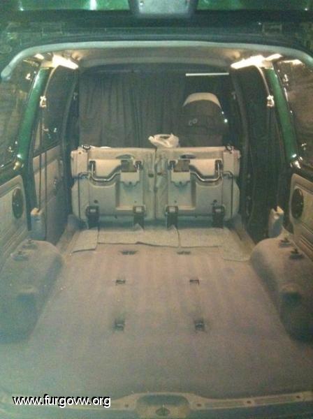

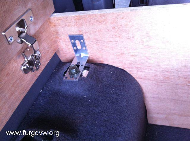

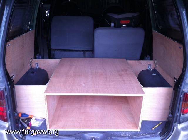

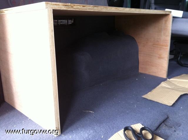

luego los cajones y baúles, que tras muchas vueltas en la cabeza para no tener que agujerear nada de la furgo, han quedado así, van anclados en los agujeros con rosca q ya vienen para los asientos y cinturones...

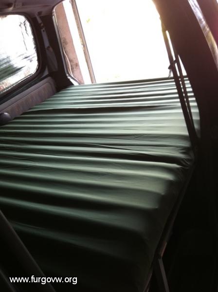

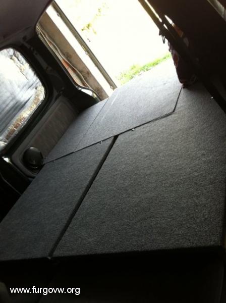

lo siguiente los avances de madera, okumen, forrados en moqueta como la parte de atrás, facilmente desmontables, y del tamaño ideal para guardarlos en el cajon extraible trasero, con lo cual, se esconden, tanto los tableros, como el colchon hinchable, con su nordico y almohadas, quedando en 3 minutos recogido con 5 plazas disponibles, y con todo recogido y oculto.

Bueno, la verdad que después de haberla probado bien pues te puedo decir que el ruido ha disminuido en el interior más de la mitad. Ya solamente al haber aislado la parte trasera se notaba mucho,pero despues de desmontar los asientos y colocar 4 capas del aislante bajo los asientos ya ni te digo. (ruido y temperatura).

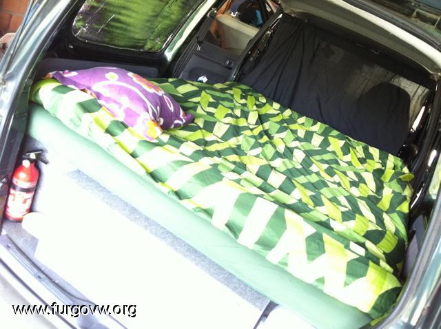

Pues mira, he probado un colchon de espuma de 135x190, el hinchable del deca de 120x200, y el final el que me he quedado, el de 140x200.
Las ventajas que me llevaron a la elección han sido: primero el volumen que ocupa desinchado, ya que como he dicho todo recogido, edredon, mas las fundas, mas almohadas cabe en los arcones. Segundo que es lavable con lagua y seca al momento. Tercero, el precio.
Se hincha en nada y ocupa perfecto de lado a lado de la furgo. Otra ventaja es que no se nota si la persona de al lado no se mueve...

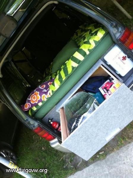

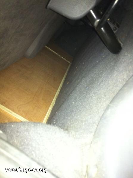

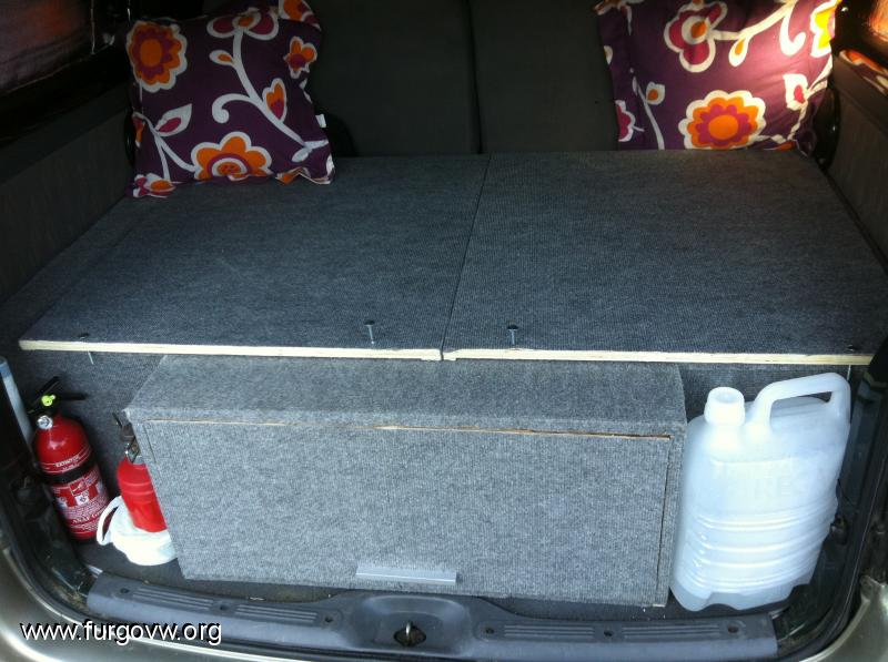

vaya, he subido la foto al revés....
esto es como me queda con todo recogido, he dejado las tapas de los asientos de delante sobre los cofres de atrás por no sacar todo del cajon extraible para meterlos.
Otra opción que he pensado despues de haberlo hecho es que se pudo haber subido un poco el cajon y asi poder meter debajo de las guias extraibles esas tapas. Asi quedarían guardadas en ese espacio muerto.
Pues ahi dentro van las dos almohadas, el colchón, la funda del colchón, el nordico, dos sillas, dos sacos de dormir, un camping gas, 8 litros de agua, el menaje, comida y ropa para un fin de semana, las tapas de delante, y la  mesa.
Desde ahí hasta el techo se podria meter de todo aun.....

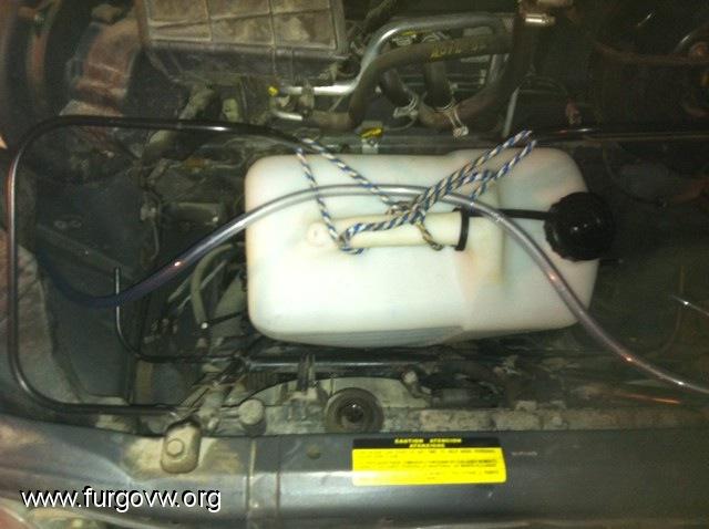

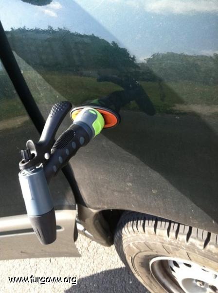

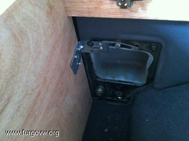

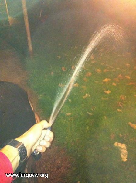

Pues este finde he probado a montar asi medio provisional el depósito de agua, y la toma para el grifo y la manguera de ducha o lo que sea....
El depósito lo he colocado justo en el compartimento donde iba la rueda de respuesto. Allí se calienta con el calor del motor y con el aire caliente que mueve el ventilador del radiado.
He pasado la manguera y la he dejado colocada detrás del intermitente del copiloto. Me fui a un desguace y compré uno de respuesto que agujeree para poder pasar una boquilla automática de jardín, asi en 3 segundos puedo desconectar el intermitente e instalar la toma.
Con este grifo de dos eurillos con mando de rosca puedo abrir y cerrar el agua, dosificar si quiero un chorro o una aspersión... etc...  .panico .panico la potencia que da es chula....
Un pequeño botón dabajo de la guantera del copiloto es la que acciona la bomba, que da 7 litros minuto abierta al máximo
a seguir dándole a la cabecita....
