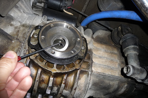

Limpiada la grasa que nos oculta la visión, hay que extraer el tapón de estanqueidad, con un punzón bien afilado sale fácilmente sin deteriorarlo, ya que al terminar deberemos volver a poner este mismo tapón.
Foto  2
Detalle del tapón recién sacado y el punzón clavado en la zona óptima para su extracción.

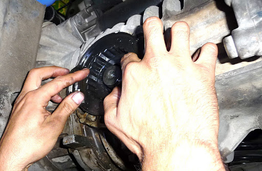

Para extraer el disco de transmisión, aunque los manuales indican hacerlo con un extractor específico, sale sin problemas haciendo una ligera presión con dos palancas.
Foto  7
Muy probablemente al sacarlo se derramará el aceite, ya que se libera la parte interna del retén, en esta foto lo podéis ver, aunque para no pringaros, es mejor vaciar el aceite de la caja de cambios antes de empezar , al fin y al cabo es casi obligado el poner aceite nuevo tras esta operación.
Foto  8
Y no salen unas gotas, si no que sale un buen chorro de aceite-valvulina que te puede poner pringadísimo.

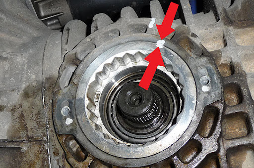

Ahora nos encontramos con un disco de plástico fijado con dos tornillos philips, su función es la de evitar que la tuerca del cojinete del diferencial no se mueva.
Antes de sacarlos, marcaremos con tipex su posición.
Sacaremos  esos dos tornillos y sus arandelas en forma de media luna, y tras ello ya podemos extraer este disco de plástico, atención al sacarlo que no se mueva axialmente.
Foto  9
Foto  10
Es muy importante que la tuerca no se mueva axialmente, por lo que marcaremos en este momento su posición con tipex por si a la hora del montaje se hubiera movido, volver a posicionarla en el mismo lugar.
