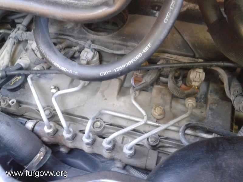

Hola amigos , les cuento mi experiencia con mi furgo citroen jumper 2.2, 100cv del 2007 , creeria que es el mismo motor que la citroen 2.2 de 120 cv ,la ducato de 2.2 100cv (no se si la ducato de 120 cv ya que es 2.3), la peugeot 2.2 de 100 y 120 cv

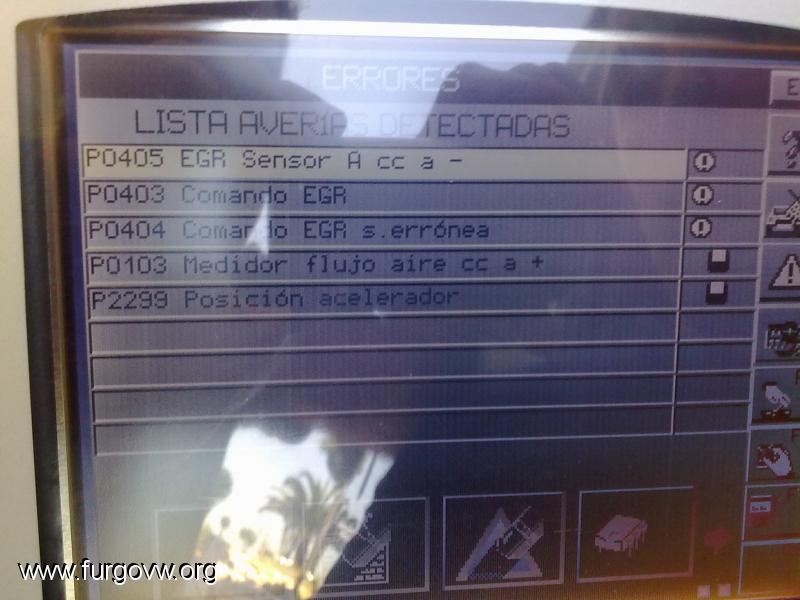

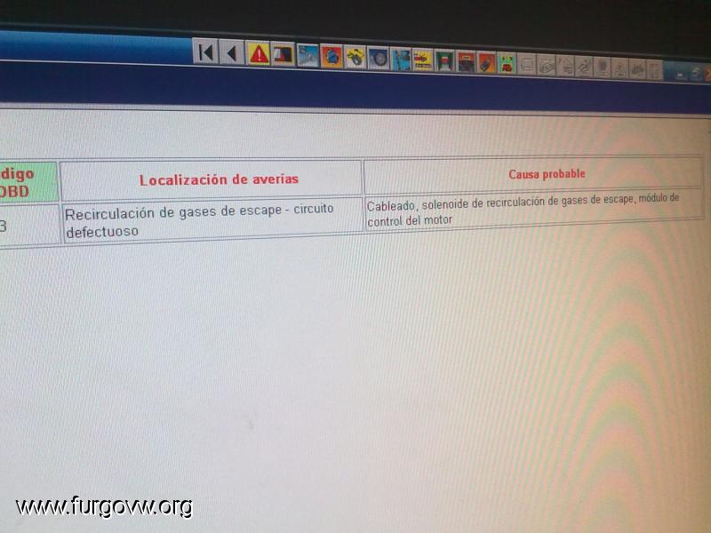

casi desde que la compre , (de segunda mano ) , comencé a notar que el relenti no sonaba todo lo redondo que me gustaría , con el tiempo  se fue agudizando el problema, acudo a un amigote , le hizo el diagnostico con la maquina y salia fallo en la EGR , ( un invento para contaminar menos , recicla los gases de escape del motor y los vuelve a meter a la combustión, por cierto lo llena todo de carbonilla
luego con el codigo de averia me fije en autodata
mas o menos todo coincidia con el problema, luego investigando en el foro habia gente que tenia el mismo problema el forero DEIBY hizo un post de como repararla y anularla , procedí a la anulación de la misma pero el resultado no fue todo lo querido , si bien el relentí mejoro , pero seguía el fallo, deje pasar el tiempo y en un viaje a cocentaina al bajar de la autopista ,y quedarce el motor en ralentí en un semaforo , la furgo se apago , el problema se había complicado , acudo al forero DEIBY y al forero AGJ451, que ya tenían experiencia en el tema, los dos coincidan en los puntos a investigar
sondas, limpiarlas , la de colectores y de filtro de aire

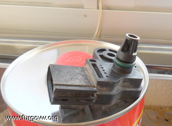

la del filtro de aire ,sale con dos tornillos y es muy facil de limpiar
ademas de todo esto tenia que limpiar los contactos del calculador ya que al forero agj451 le había entrado agua
comprobar los contactos de los inyectores

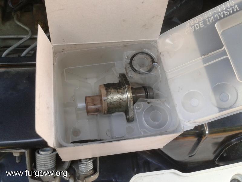

luego de todo esto y sin poder dar con el tema y al limite de mis habilidades ( soy técnico electro mecánico y audiovisual, acudí al mejor taller de alicante ( por cierto el mas caro), ya con deberes hecho , hable con el jefe de mecánicos del tema , una persona muy centrada y con mucha experiencia en el tema
al día siguiente de llevarla me llamo por teléfono que cree que ya soluciono el tema , la válvula de presión de gasoil , es la que le dice al  inyector la cantidad  de gasoil que tiene que inyectar, el problema era que a veces la furgo regulaba bien y no daba el fallo en la maquina , así que había que pillarla justo ,
no solo hay que cambiarla ademas con la maquina hay que regularla,

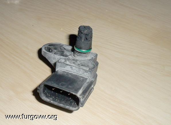

así que hoy, luego de sufrir mucho tiempo y pagando 290 euros mas iva, tengo la furgo regulando bien, esta es la pieza que cambiaron en mi furgo
espero que os sirva mi experiencia,agradesco la ayuda del los foreros deiby y agj451

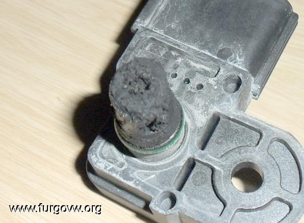

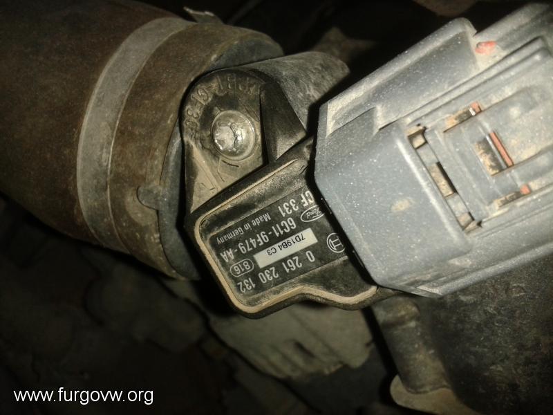

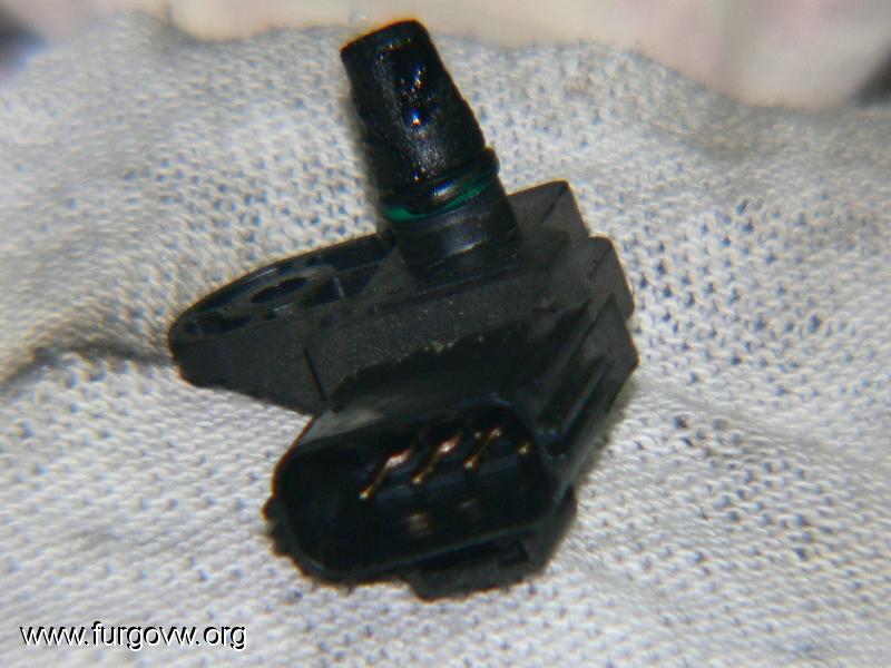

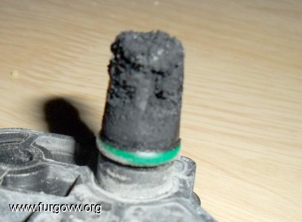

Hola, a mi el ralentí por ahora me va bien, lo que me pasaba era que consumia bastante, no bajaba de 10 litros a los 100, y le costaba llanear a mas de 130, al montar las luces diurnas aproveché para limpiar el sensor de temperatura y presion del conducto de admision, estaba bastante tupido aunque no tanto como el de tu foto, despues de limpiarlo con un spray de residuo cero, de los que se utilizan para electronica, la probé marchando a Bilbao, Santander- Bilbao, lo hago todos los fines de semana, al que conoce la autovia ya sabe que hay 7 subidas fuertes, pues el consumo ida y vuelta ha bajado a 9 litros a los 100 a una media de unos 110/115 k/h y la aceleracion de la furgo se nota mas "viva".

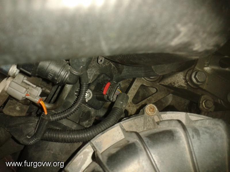

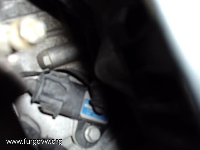

Alguien me puede decir donde esta la sonda, que la mirare a ver como està, gracias. La mia es una jumper del 2007, 2.2 gdi de 120
dadprod
Cita de: andioak en Noviembre 21, 2011, 09:22:36 am
Alguien me puede decir donde esta la sonda, que la mirare a ver como esta, gracias. La mía es una jumper del 2007, 2.2 gdi de 120

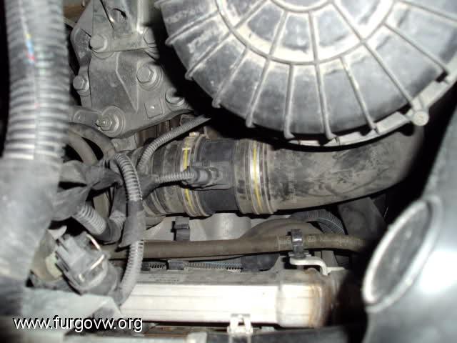

si te refieres a la sonda de colectores ,  si estas de frente a la furgo abres el capo y a la izquierda , abajo sigue unos cables, tendrás cerca los ventiladores de los radiadores, y mangueras de goma, te hará falta una llave de creo que de 6 estrella de 6 puntas, si no te apañas le hago fotos .
saludos
andioak
Cita de: dadprod en Noviembre 21, 2011, 11:18:53 am
saludos
Gracias lo miraré i si no me aclaro te digo.
Muchas gracias

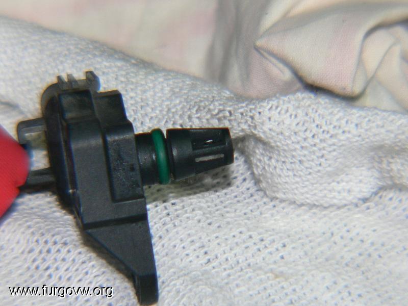

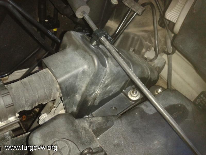

aver si me aclaro yo con esto.la sonda que enseñais es la de colectores o la de admision?
como se limpian cada una de ellas, ademas de con el espray que ha dicho pronillo,para que no se deterioren o estropeen?
saludos
CONCURSO CALENDARIO 2026
Pinchando AQUÍ
dezano
la de admision supongo que sera esta
la otra no la he visto(solo he mirado desde arriba),lo mas parecido que he visto es esto
que por lo que pone es la famosa valvula egr¿no?(aunque en la foto no se ve)

la sonda que limpiamos es la de colectores, esta en la mirando de frente la furgo, a la izquierda, abajo junto a los ventiladores,
