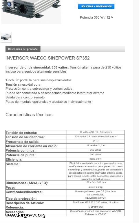

Esto pone en sus características del waeco sinepower sp 352
Foto de la toma

He mirado en internet las características de tu inversor y el funcionamiento remoto es sencillo de hacer pero, por lo que parece, para poder hacer ese funcionamiento remoto, tu inversor tiene una entrada específica para un conector telefónico RJ-12 (eso parece).
Este conector lleva 6 hilos, aunque luego no utiliza más que 1 ó 2 hilos, para el accionamiento remoto necesitas de ese conector.
Pregunto:
Con el inversor ¿Viene un latiguillo de cable con ese conector telefónico?
Si no viene tendrás que buscar algún latiguillo o extensión ya hecho que lleve ese tipo de conector (que parece un RJ-12)
Busca por alguna tienda ese conector y prueba si es o no.
Si es ese, busca un latiguillo o extensión con cable plano de 6 hilos ya montado, con ese conector en alguno de sus extremos.
Una vez puedas conectar en esa entrada lo demás es fácil.
