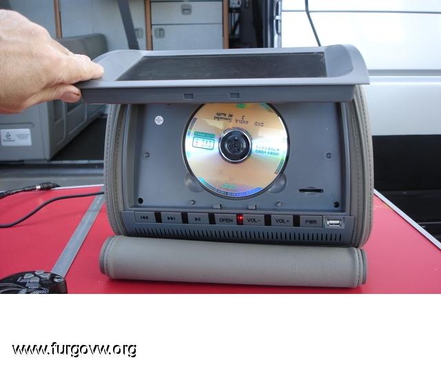

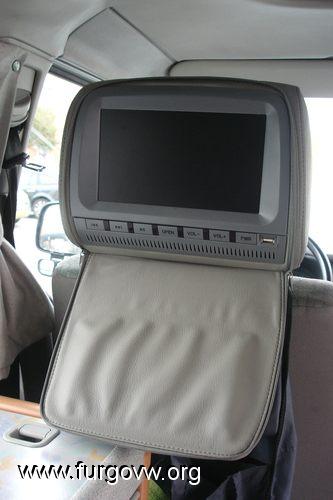

Cuando un viaje con las crias se hace un poco largo, soliamos usar el DVD del salpicadero para que vieran alguna peli. Sin embargo, en la California, la distancia es tal hasta los asientos de atras, que necesitaban un catalejo para verlo. Ademas, el tamaño de 7" no facilitaba las cosas. Conclusion, despues de unos meses investigando modelos, compre por internet una pantalla de 9", integrada en un reposacabezas, que, ademas, es consola de juegos con mando a distancia, reproductor de DVDs y viene con USB, mando a distancia y cascos inalambricos. Se vendian por parejas, pero, por ahora, solo he montado uno, en el asiento del conductor. Esta conectado al reproductor del salpicadero para que la copilota ponga los DVDs a las crias, controle el volumen, etc, porque aun son un poco pequeñas. Como se puede sacar de su asiento, tambien lo usamos para ver alguna peli por la noche, fuera de la furgo, mientras las pequeñas se duermen. El sonido, por ahora, sale por los altavoces traseros, aunque, como el reproductor del LIDL puede reproducir dos fuentes independientes, estoy a ver como hago para adelante podamos oir musica mientras las crias estan con sus pelis.
Tiene esta pinta:

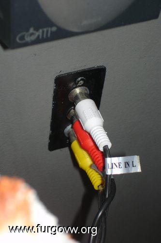

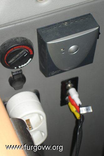

Puede verse la funda con cremallera para no llamar demasiado la atencion cuando esta apagado. El boton de encendido es el que mas a mano le queda a la copilota y lo llevamos siempre conectado, como se ve en
las siguientes fotos, a unas tomas RCA que he puesto en la columna donde esta todo el tinglado electrico. Los cables pasan por debajo de la puerta (es la via mas facil) hacia el salpicadero.
Comentarios: ahora compraria uno de 11", que los hay, aunque no tenga tantas prestaciones.
Actualizando: tenemos ya una toma mas de A/V, montada en el pilar que separa la puerta corredera de la puerta del copiloto, con enchufe de 12V incluido, mas un interruptor de seguridad. Lo usamos para poner de todo fuera de la furgo, cuando estamos de camping y resulta muy practico, aunque casi mas la toma de 12V que la de A/V.

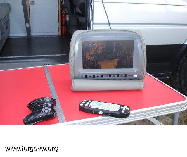

Como vamos a terminar vendiendo la furgo, voy a ir completando los bricos que tenia pendientes de subir. Este del reposacabezas-pantalla ha sido uno de los que mas juego nos ha dado, la verdad. El aparatillo tiene un monton de funciones:

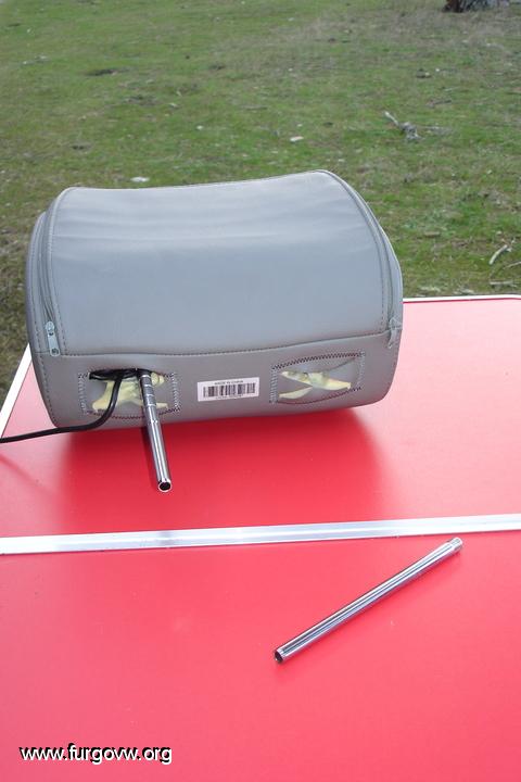

Como pantalla exterior, quitando los esparragos roscados, se convierte en una pantalla que puedes poner fuera, o en el techo elevable, para las noches de invierno en que hay que "guardarse" pronto en la furgo:
Conectada a la toma de 12V del pilar de la puerta corredera
Tiene un CD con juegos de marcianos, que puedes actualizar por internet. Los juegos, por supuesto, se pueden usar tambien dentro de la furgo, en viaje, etc:
Podemos ver un DVD, poner un pincho USB o meterle una tarjeta SD
Tambien podemos ver las pelis almacenadas en el disco duro de la furgo:
En esta foto se pueden ver los dos mandos que vienen: un mando especial para juegos y el mando normal que controla el DVD, USB, la pantalla, etc, y que tambien sirve para jugar aunque es un poco mas incomodo.
