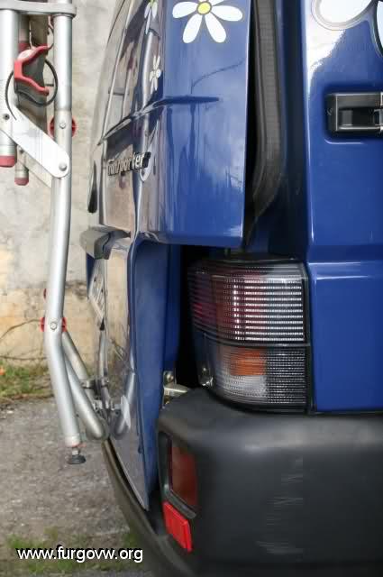

Lo tengo en mente, pero he tenido un percance con la puerta del garaje y me he cargado la claraboya, el techo, el porton y el porta bicis. estoy en tramites con el seguro........ cuando lo arregle quiero pintar la claraboya y la tapa del cajetin de la ducha de azul.

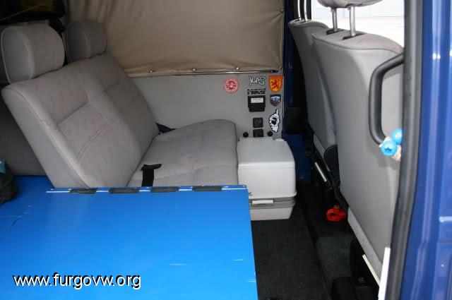

Kaixo lo prometido es deuda, os pongo las fotos de mi furgo por dentro y algunos bricos, espero que os guste los armarios son de DM.
saludos.
furgo desnuda.

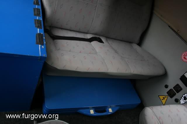

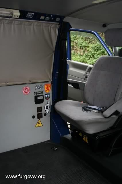

centralita: avisador de gas, enchufes de mechero, lectura de capacidad de deposito de agua y estado de carga de bateria.

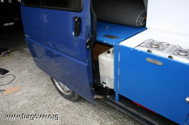

colocacion de armario de cocina utilizando los tornillos de anclaje del asiento.
armario colocado.
vista de tornillos.

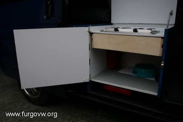

aramario de cocina.
armario de cocina.

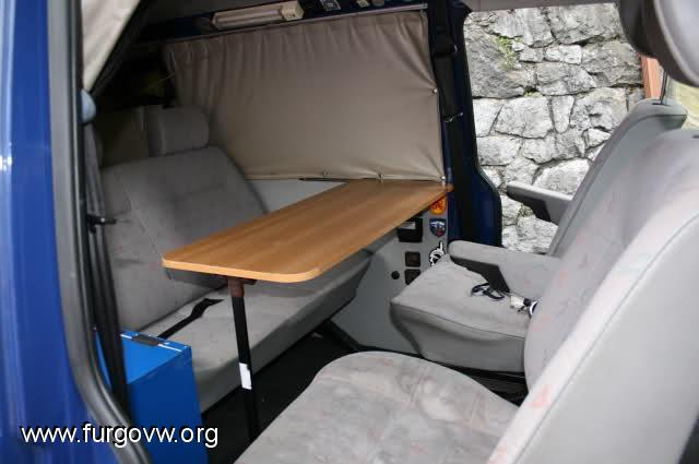

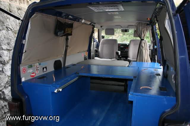

Salon montado.
Salon montado.

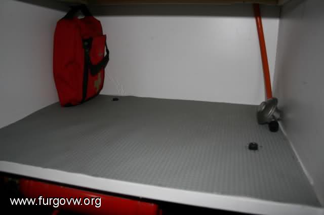

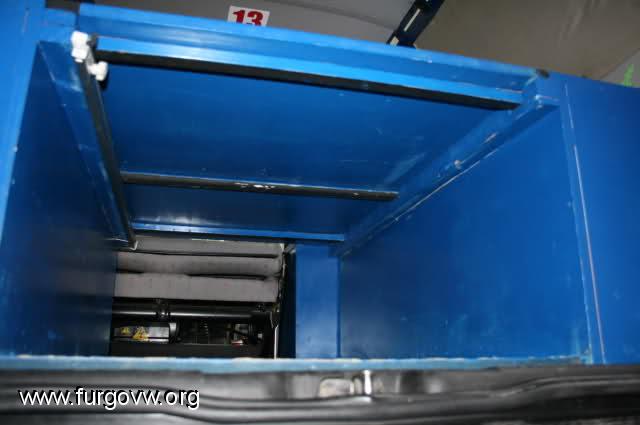

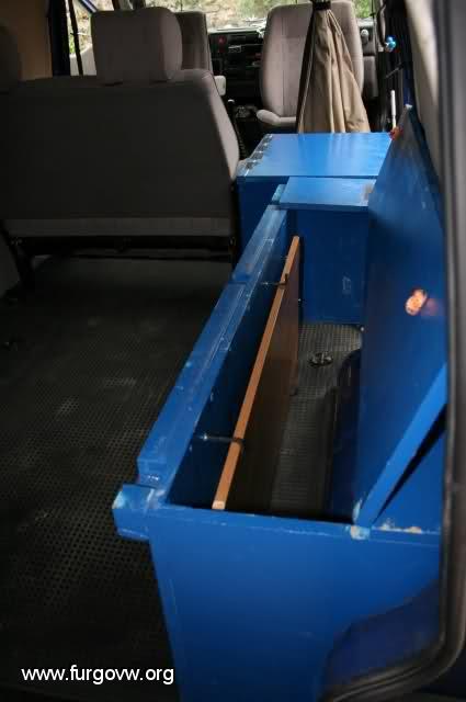

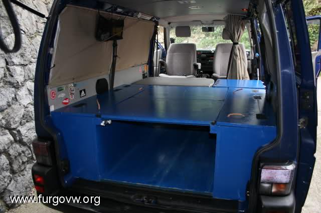

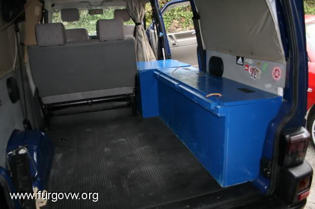

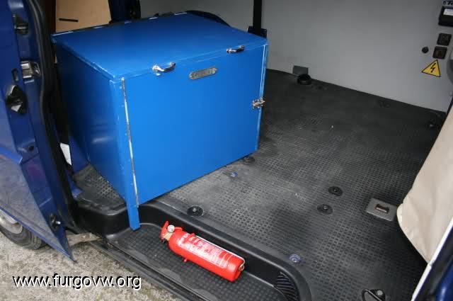

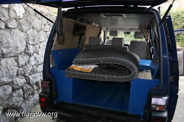

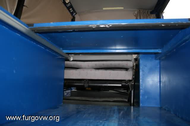

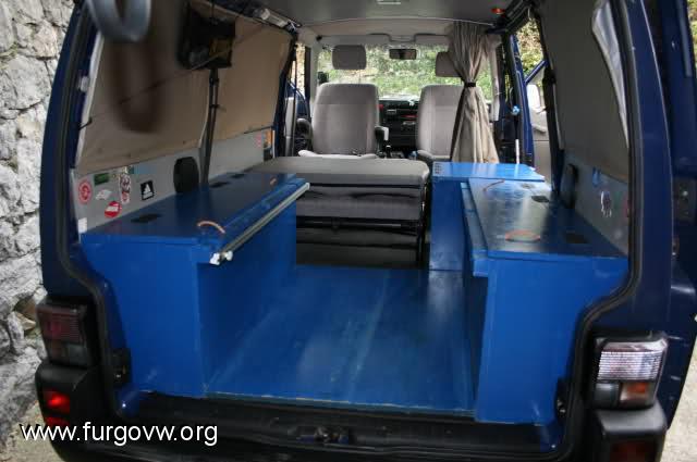

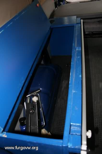

colocacion del primer arcon trasero.
Colocacion de mesa de salon dentro del arcon.
colocacion del segundo arcon.

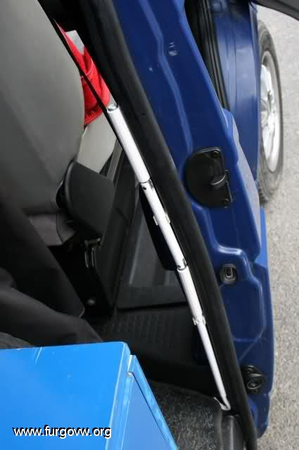

colocacion de barilla fijadora de toldo en el segundo arcon.
fijacion de los arcones simplemente a presion con una madera.
primera tapa.
primera tapa por debajo, para ver la fijacion a la estructura.
Segunda tapa.
Segunda tapa por debajo, para poder ver la fijacion a la estructura. La realizacion de dos tapas es para facilitar el acceso al maletero.

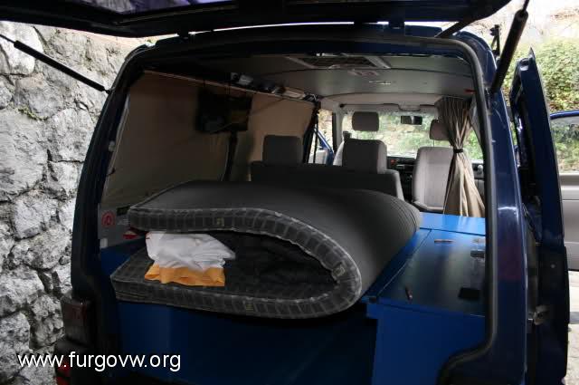

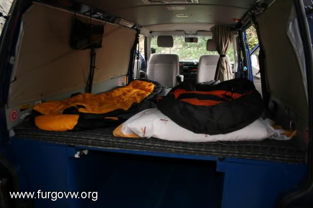

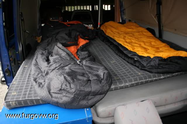

Cama montada vista por detras, dimensiones 1.56 x 1,80.
Cama montada vista por delante.
Furgo de viaje vista por delante.
furgo de viaje vista por detras.
Bidon de agua 25l para fregar.
Guardado de bidon.

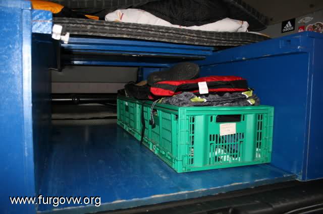

Organizacion de maletero.
Organizacion de maletero, son 4 cajas de las verdes de fruta plegables para comida y trastos.
Acceso a arcones.
Guardado de masa plegable debajo del asineto doble.

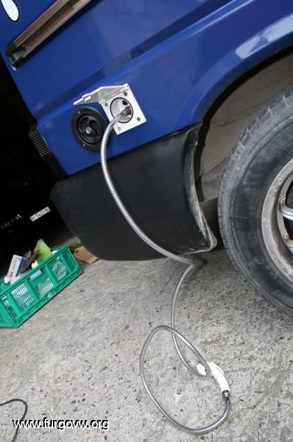

Ducha.

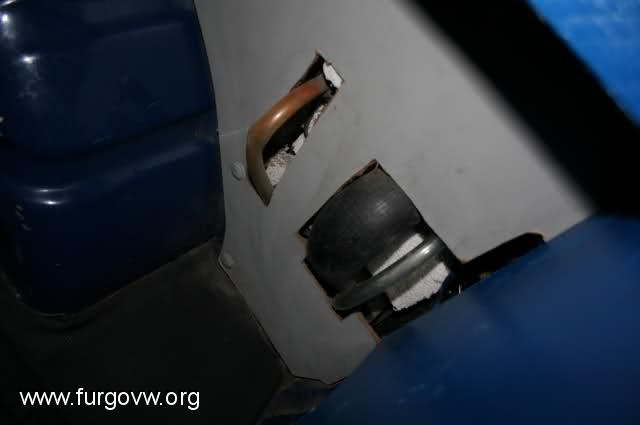

paso de magueras por el aireador del parachoques.
Deposito de 75 l de agua para ducha y calefaccion estatica.

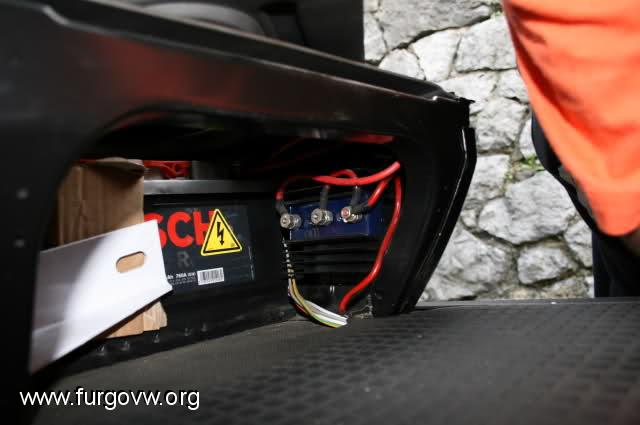

Centralita de fusibles y segunda bateria debajo del asiento del conductor.
Compensador de carga de segunda bateria.

colocacion de la varilla del toldo.

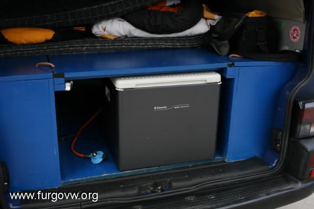

colocacion de nevera.
Acceso a nevera.

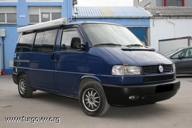

Furgo exterior.

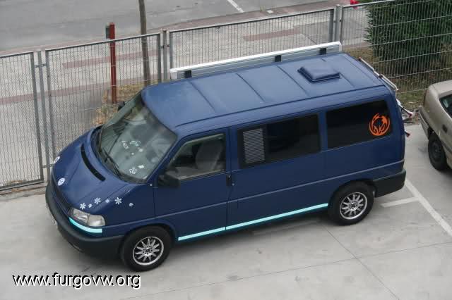

os presento el nuevo look que le he dado a la furgo
le he pintado la claraboya, cambiado la rejilla delantera y le he puesto el logo del New Beetle en el capó y pegatinas refletantes en los laterales porton y debajo de los faros,
