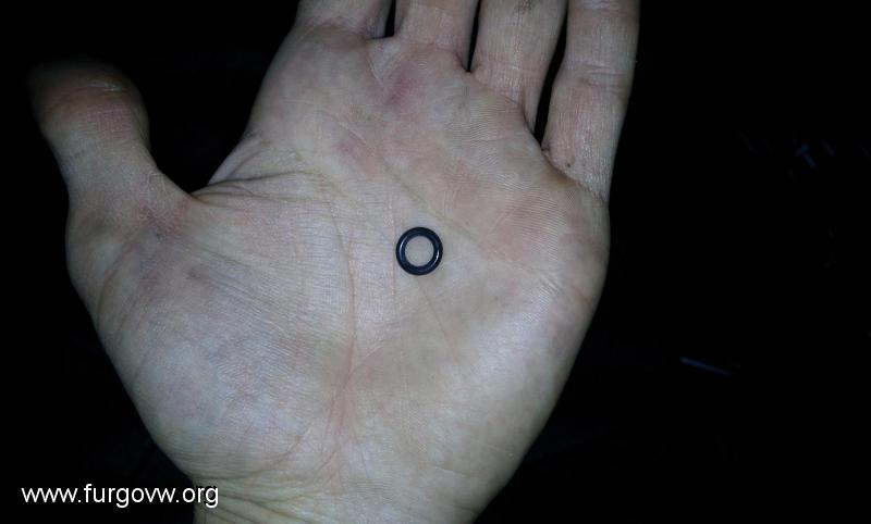

la operación fue muy sencilla ( tengo fotos, pero se ve lo mismo q en las fotos del manual )
kit con todas las juntas de la bomba 15€
Puede ser aconsejable cambiar el casquillo de latón q abraza el eje
(el mio tenia signos de desgaste) pero hay sigue
por lo demás...
Solo fue abrir cambiar las gomas, y cerrar...
(para cerrar es necesario sacar todo el tornillo de ajuste de inyeccion,
y volver a ponerlo, por lo q es aconsejable marcar su posición)

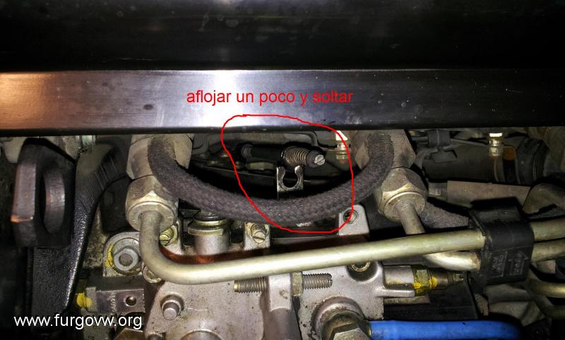

hay q soltar la varilla del ajuste del ralentí, de su soporte (para q no quede enganchada con la tapa q queremos quitar)
se afloja el tornillo del manguito de recirculacion del diesel (el de color azul)
se deja "respirar" para q el diesel vuelva al filtro, y no escurra

desmontar también el sistema de ajuste del ralentí, (este también tiene una goma en su eje)
sustituir gomas, el todos los ejes(en este paso incluidlo el eje del acelerador en cuestión)
aprovechar para pegarle una limpiada a las piezas en general
comprobar estado interior del casquillo de latón q abraza al eje del acelerador...
sustituir junta de goma, de la tapa.

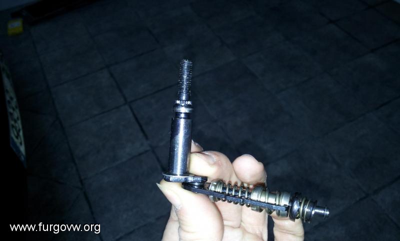

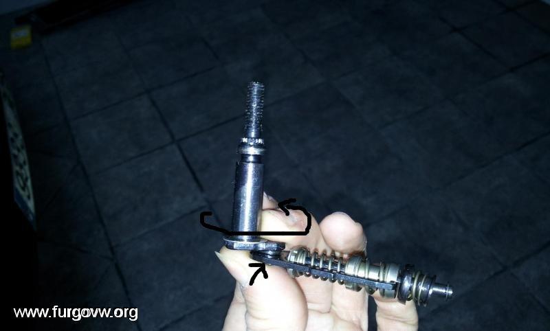

haizkolari
Cita de: sikiwiki en Abril 20, 2014, 19:48:01 pm
Pues yo he seguido los pasos al pie de la letra y si,la fuga se ha detenido pero se ha desajustado todo ,el acelerador de mano ya no funciona, he tenido que subir el ralenti un huevo para que no se pare,he tenido queapretar bastante el ajuste de injeccion para que no se pare ,le cuesta arrancar antes lo hacia a la primera y al acelerar y soltar el acelerador le cuesta bajar de revoluciones
En fin un desastre
Alguien sabe que puede pasar??
probablemente se te haya girado el eje de la palanca de aceleración para el lado equivocado, tienes que desmontar y colocarlo en sentido contrario a la flecha en la foto, creo recordar, una vez colocada en su sitio la palanca de aceleración desenrosca el tornillo de tope caudal(el que pone ajuste inyección) para que no se te quede acelerado
