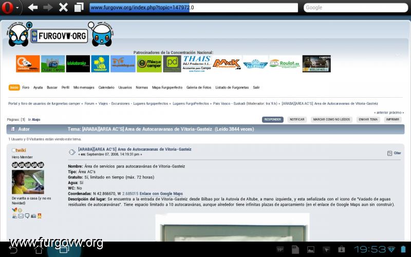

En la versión que hice anteriormente, cuando nosotros nos hallábamos,por ejemplo en Vitoria y buscábamos un furgoperfecto cerca de nuestra posición nos salía solamente una "Breve descripción" que consiste en gratuito: si, agua: si, wc: no y que en la mayoría de los casos (no es este) es una información insuficiente ya que muchos furgoperfectos han sido movidos al subforo Papelera de furgoperfectos porque desde este foro no se pueden recomendar.
Desde que en 2006 se publicaron los primeros furgoperfectos hasta hoy, digamos que han pasado 6 años y que un furgoperfecto puede haber cambiado o desaparecido, como es el caso de "Le Couesnon (Mont St. Michel) en Normandía ya que yo estuve el año pasado y está todo en obras.
Pero, aunque ha sido eliminado del mapa de furgoperfectos y movido a la papelera, aun continua saliendo en la base de datos de los furgoperfectos. Es decir que si tu buscas un fp cerca de Le Mont St. Michel, te va a salir entre otros éste que ya ha desaparecido.
Para nosotros esto es un gran inconveniente, ya que aunque seguramente todos planeamos nuestros viajes antes y buscamos desde casa toda la información de los furgoperfectos, siempre hay algo que se nos escapa y es que no podemos mirar todos los sitios uno por uno.

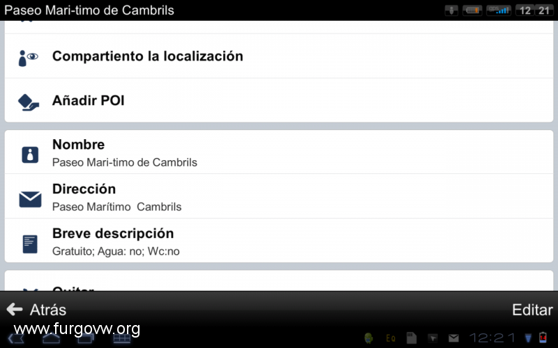

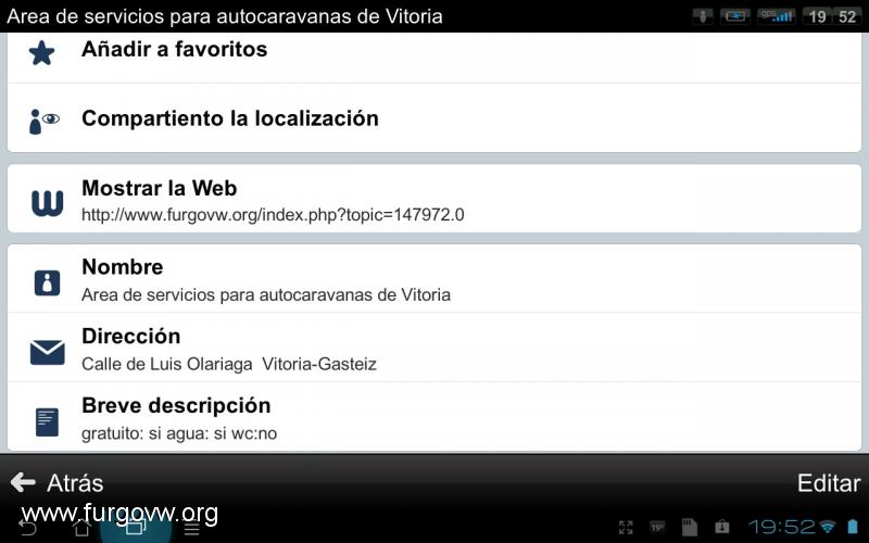

Ahora al pulsar sobre Navegar a.../Domicilio o POI/Seleccionar país y ciudad o código postal/POI/Grupos/POI individualizado/Grupos/furgovw_furgoperfectos, la cosa nos va a quedar así:  .fotografo .fotografo .fotografo
Antes (v2.1)
Después (v2.1b):
y aquí si pulsamos sobre Mostrar la Web, nos vamos directamente a la página web del foro sobre este furgoperfecto.

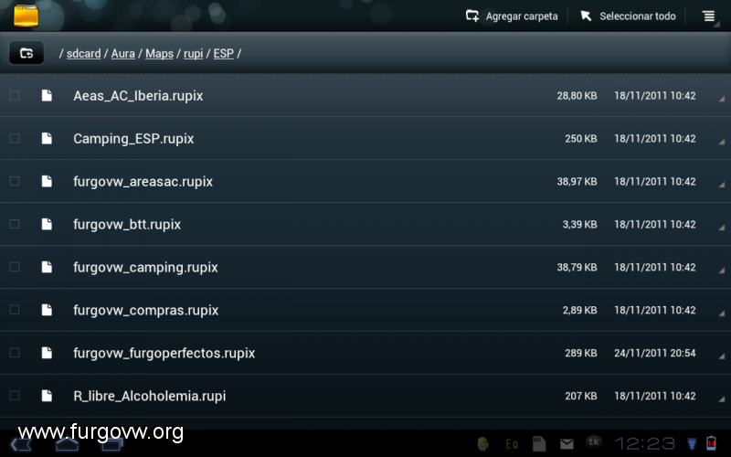

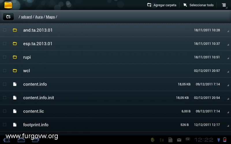

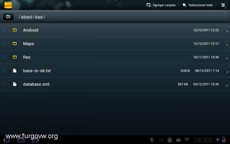

Una vez descomprimido este último .rar en el ordenador, copiamos las dos carpetas FurgoPerfectos y Iconos tal cual en la microsd que luego introducimos en el nuestro móvil o tablet.
Ahora con el explorador de archivos vamos a copiar el contenido de la carpeta FurgPerfectos (las 5 categorías .rupi) y a seleccionar la ruta en la memoria principal sdcard/Aura/Maps/rupi/ESP se lo pegamos ahí dentro, teniendo en cuenta que si alguna carpeta de la ruta no nos aparece la creamos nosotros para que quede como os indico:

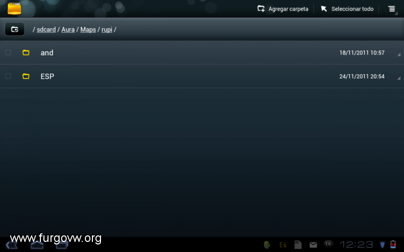

Aquí fijaros que dentro de la ruta Aura/Maps/rupi nos encontramos en este caso con las carpetas and y ESP porqué estos son los países que yo, en mi caso, llevo instalados.
Si con el explorador no encontramos ésta ruta la tenemos que ir creando nosotros mismos y si tenemos más países instalados, digamos por ejemplo Francia y Portugal, tendremos que añadir una carpeta para cada país (and, esp, fra, prt, etc).
Ahora bien, si llevamos más de un país tendremos que pegar el contenido de la carpeta FurgoPerfectos (las 5 categorías .rupi) dentro de cada una de las carpetas de los países que llevemos en (Aura/Maps/rupi/ and, esp, fra, prt, etc, para que nos quede en cada una de ellas así con los 5 rupis en su interior:

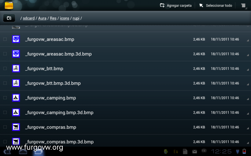

Fijaros en esta captura que luego el programa les da la extensión .rupix, pero que cuando nosotros los pongamos tendrán la extensión .rupi.

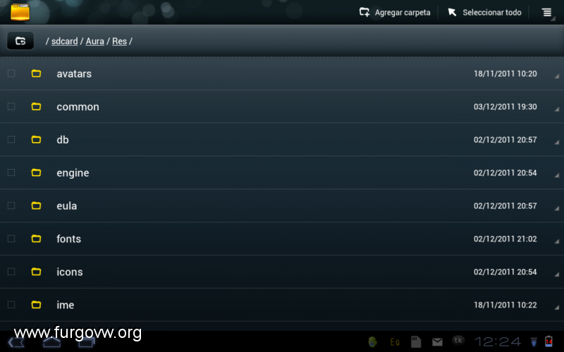

Ahora vamos a hacer lo mismo pero con los iconos que os he puesto en la carpeta Iconos:
Seleccionamos la ruta sdcard/Aura/Res/icons/rupi y le pegamos el contenido de la carpeta Iconos,
para que nos quede así:

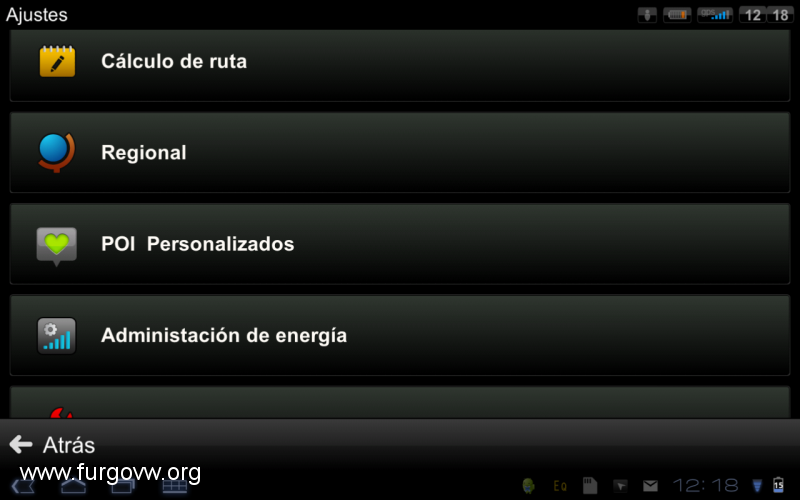

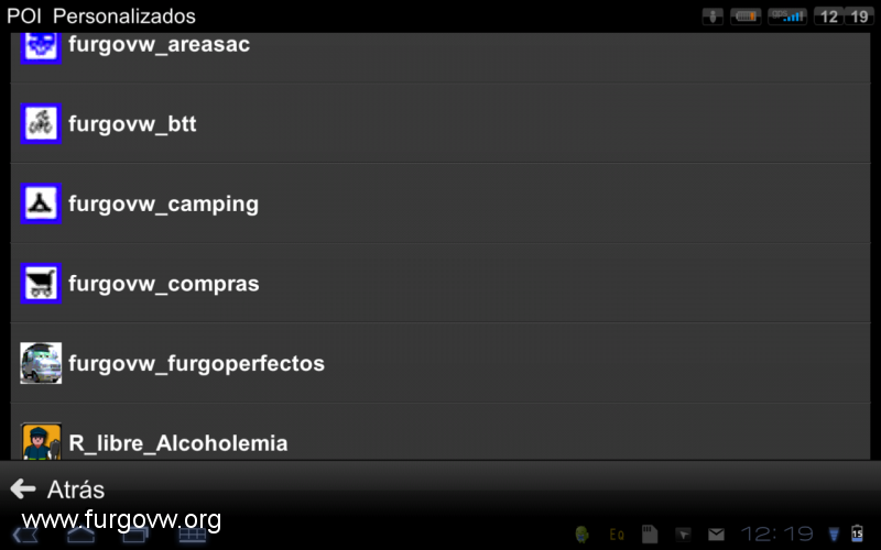

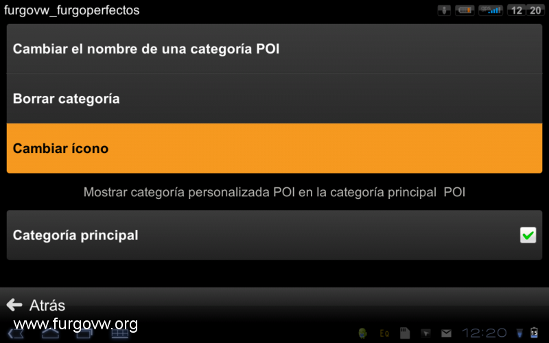

Arrancamos el Sygic y vamos a Ajustes/Poi Personalizados y ahí ya nos salen las cinco categorías de furgoperfectos más los radares (si los tenemos instalados) o cualquier otra categoría de poi que le pongamos extra, como Areas_AC, Campings, etc, etc...(recordad en la carpeta aura/maps/rupi/de cada país que tengamos instalado).
Le damos en POI personalizado:

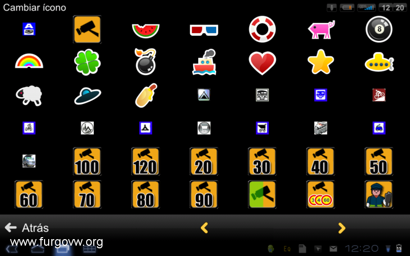

y aquí tendremos que pulsar en cambiar icono
y seleccionar el que más nos guste (de los que copiamos anteriormente en la ruta Aura/res/icons)
Y con esto ya estamos listos.

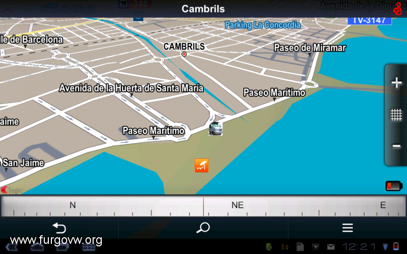

Ahora ya podemos ver los furgoperfectos en el mapa:
Normalmente al añadir un POI personalizado ya se nos visualizará por defecto, pero si no es el caso o si no queremos que se visualice en el mapa, tenemos que ir a Ajustes/Visualizador/Puntos de interés/POI individualizado y ahí marcar o no la casilla del poi para que se haga visible o no en el mapa mientras navegamos.
Una vez seleccionado esto pulsamos atrás y aquí nos encontramos con todos los pois que el programa ya trae por defecto (bomberos, policia, aduana, gasolineras, etc, etc, etc) y podemos hacer lo mismo que antes.
Mi consejo es que no marquéis muchos ya que sino al navegar os aparecerán tantos iconos en la pantalla que os será difícil ver las calles por las que circuláis.

Macho pues yo no tnego la carpeta RUPI. Entro en la carpeta MAPS, y dentro tengo ya la carpeta esp..
esto esta bien=??=?
VIVE AHORA!
Portabicis de bola casero, qué os parece?¿¿
http://www.furgovw.org/index.php?topic=247002.msg2718198#msg2718198
Toldo para Cali T4 - NUEVO CONCEPTO.
http://www.furgovw.org/index.php?topic=250789.0
Desconectadoluisroga75
  • Full Member
    • Galeria de fotos
Re:El rincón de Sygic
« Respuesta #11 en: Mayo 24, 2012, 18:01:14 pm »
esto esta bien=??=?
Si está bien, crea las carpetas que necesites...
dentro de MAPS crea /rupi y dentro /ESP
Es fácil, si tienes mas dudas, no dudes en preguntar

Hola:
Acabo de probar la nueva versión 2.1b con los enlaces directos a la web...una pasada!!!! enhorabuena por el trabajo. Fabuloso!!!  .palmas
esto esta bien=??=?

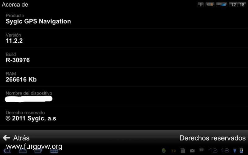

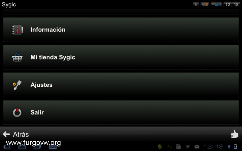

Antes que nada, asegúrate que la versión que tienes es la Sygic Gps Navigation 11.2.x (ahora ya vamos por la 11.2.6.
Como?
Le das a menu/ajustes/acerca de
Te lo digo porqué en la versión Aura no vas a poder visualizar los POI Personalizado. O.K?
Bien ahora con el explorador de archivos entras en Aura/Maps y si no tienes la carpeta rupi se la tienes que crear tu y dentro de esta carpeta (rupi) le tendrás que crear una para cada país que lleves inatalado, and, esp, fra, prt, etc. Y ahí dentro de cada una de estas carpetas le tienes que pegar los furgoperfectos en formato .rupi.
Y listos.

CIMBIKE, yo tengo la versión 11.2.2 y no me la actualiza ??? aún así descargué la última versión de los furgoperfectos, lo que creo que me cargué fueron los iconos del corazoncillo, el cerdito...... como los recupero?
