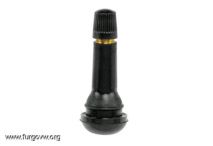

2- Valvula de rueda de coche

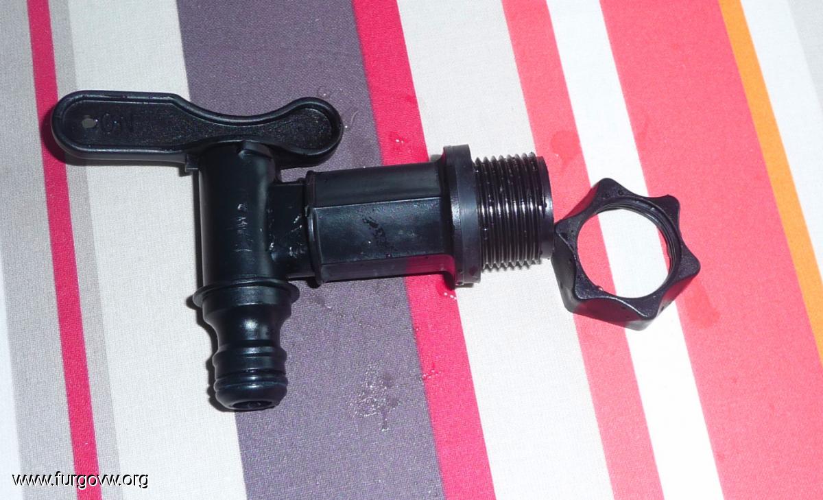

6- Un racor con llave de corte, con conector rapido macho en un extremo y rosca macho en el otro extremo (y tuerca)

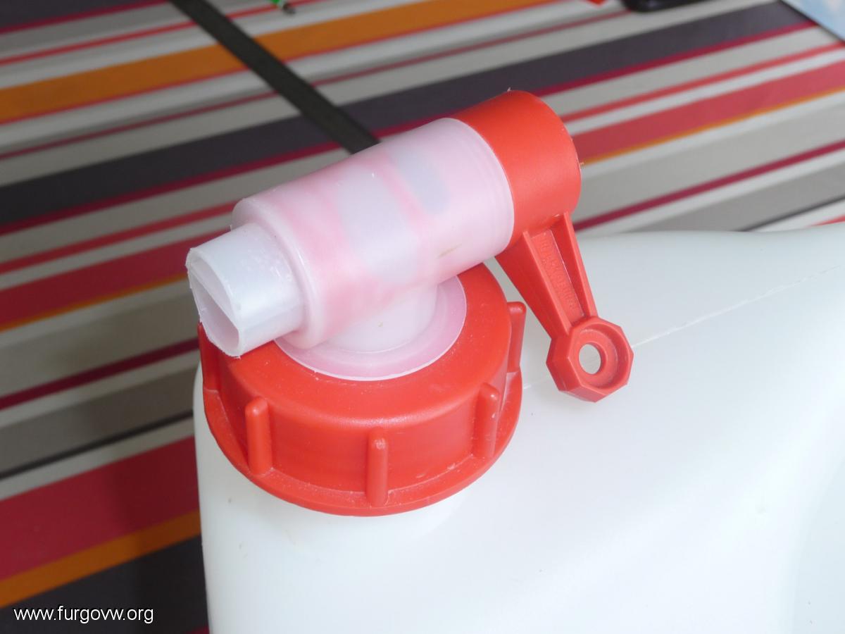

El bidon se puede encontrar en cualquier ferreteria o centro comercial, tiene una salida con grifo de un lado y del otro lado del agarradero, una salida de "ventilacion" con tapon.
En cuanto al item 2, es una valvula de neumatico de coche... la consegui FOC (free of charge, osea, gratis) en una taller de cambio de neumaticos... el tio era enrollao....

- Desmontamos y desechamos el grifo original del tapon grande (hay que cortar)
e instalamos (rosca macho y arandela) el que hemos comprado, que tiene como salida un conector rapido macho.

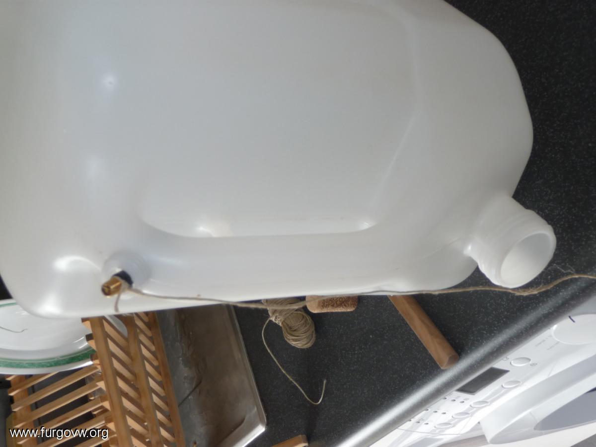

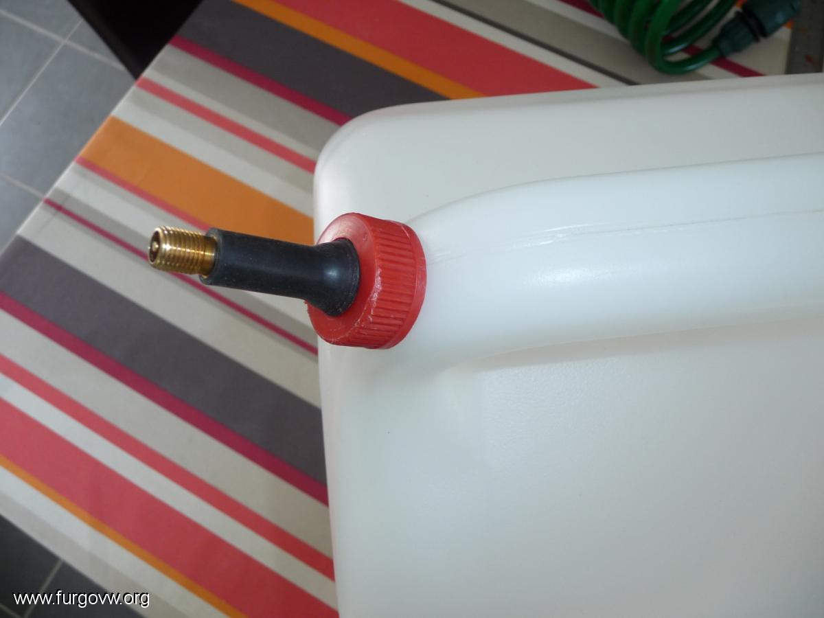

- Ahora instalamos la valvula...
es una historieta porque hay que hacerlo "desde dentro", pero es muy sencillo. Cogemos una pequeña cuerda, la metemos por uno de los agujeros y los sacamos por el otro. Atamos el extremo de cuerda mas proximo al grifo a la valvula, y tiramos desde el otro extremo hasta que la valvula nos aparezca por el agujero que hicimos para la ventilacion (agrandado).
Tiramos con fuerza hasta que haga "flop". No hace falta poner pegamento si no nos hemos pasado con el diametro del agujero, ya que el caucho se deforma ligeramente y hace de sello cuando la presion del aire interior aumenta...

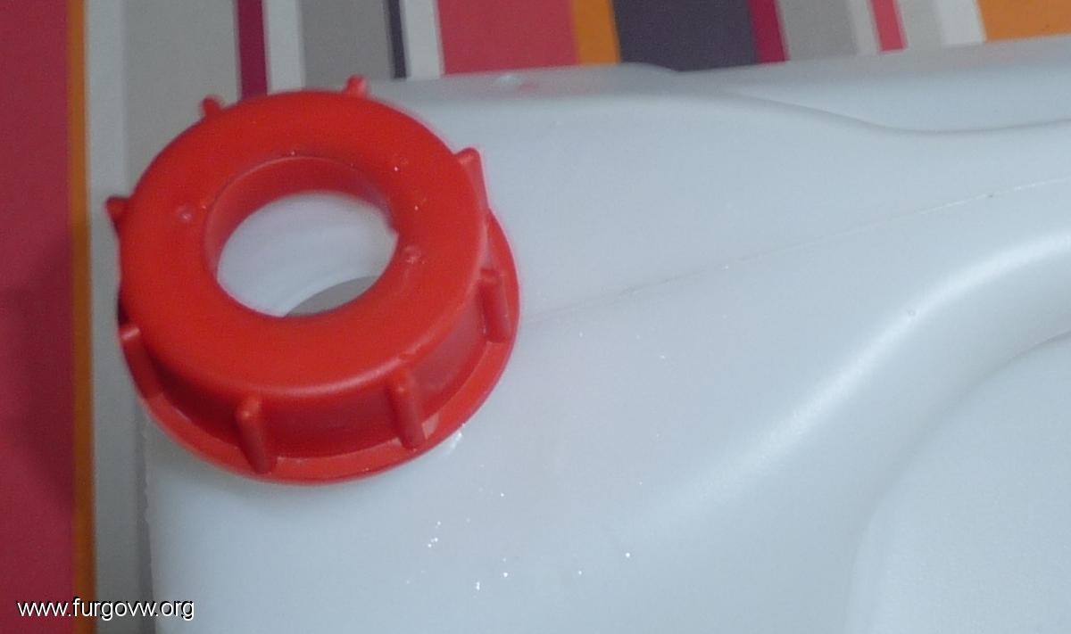

- Hacemos un agujero en el tapon pequeño rojo y lo roscamos...

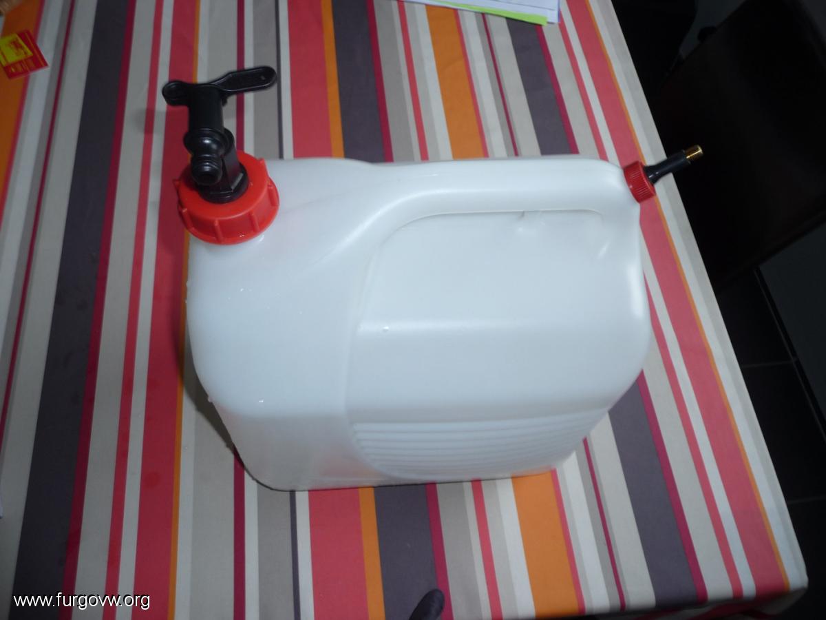

Metemos agua el la garrafa, la posicion de dicha garrafa debe ser con la salida grifo en la parte mas baja (el aire de dentro empuja, pero no es capaz de aspirar, no se si me explico)...
Conectamos la manguera. Conectamos el inflador y metemos presion...  (notareis que el bidon se hincha ligeramente...doy por hecho que el bidon va a aguantar si no se hace el bestia demasiado...)... Y.....magia... tenemos una presion decente durante un buen rato (varios minutos)...  Esto depende de la posicion de la pistola (ducha, chorro fino, chorro gordo, etc...). Cuando vemos que la presion baja, le damos mas al pie...
Aqui el conjunto ensamblado (pero no en la posicion de funcionamiento, atencion..)
